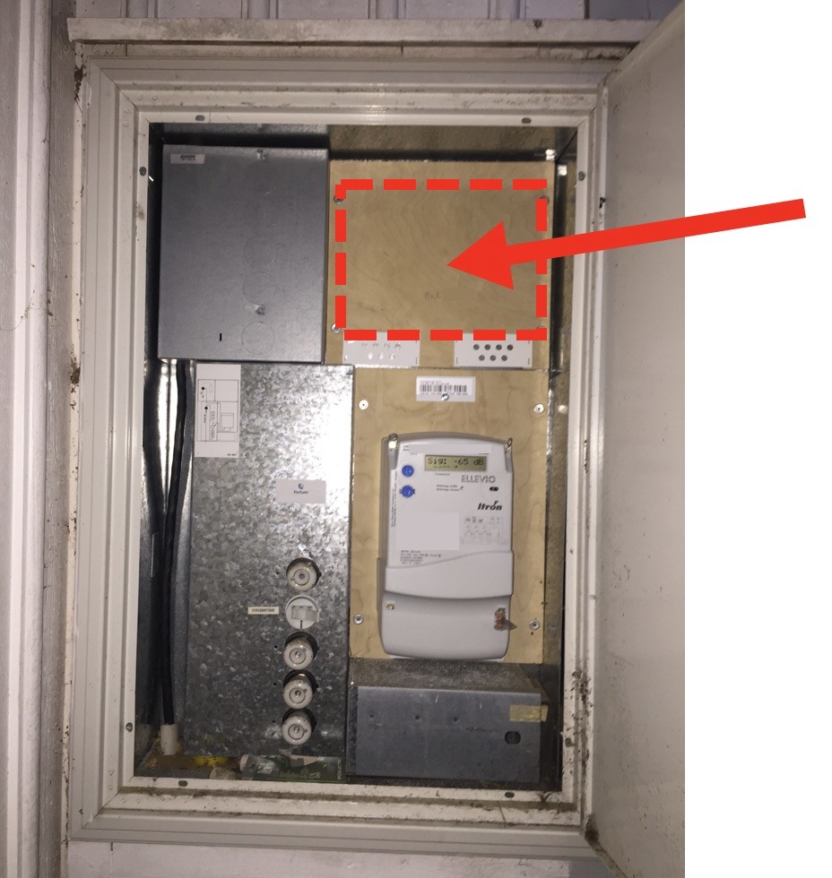

Se bifogade bilder. Kanske är detta en dum fråga men ställer den ändå:
Tänkte i framtiden skaffa lite utomhus-elgrejer som trädgårdsbelysning och en laddbox till elbil. Mitt befintliga säkringsskåp/normcentral inne i huset är dock fullt, inga lediga platser kvar.
Jag undrar därför om jag kan sätta upp ytterligare en liten normcentral, men ute i samma skåp som huvudbrytaren, där strömmen kommer in till mitt hus från gatan.
Det finns nämligen ett tomt utrymme i skåpet (se bild), och t.ex. denna central skulle passa fint rent utrymmesmässigt: https://www.woody.se/innemiljo/el-v...-utp-1-rad-12-mod-ip-65-mini-kaedra-schneider
Kan jag göra detta eller är det förbjudet av nån anledning? Eller är det nätbolaget som bestämmer hur detta skåp ska användas?

Finns inget som hindrar dig från att sätta in den där. Platsen har en gång i tiden varit avsedd för kopplingsur, rundstyrning mm därför har du den enstaka säkringen över huvudbrytaren också, inget som kommer användas numera. Du ska inte välja typen du länkar IP 65 utan enklast tänkbara för normalt inomhusbruk utan lock, luckor osv.
Tack för svar! Men varför ska jag inte välja en mer skyddad variant, typ IP65 om det får plats? Jag tänker att centralen kommer ju sitta i princip i utomhusklimat. Plåtluckan till elskåpet är ju inte isolerad så det blir väl en del fukt i skåpet osv?GK100 skrev:

Platsen är väl skyddad mot regn och annan påverkan från utomhusklimatet och ser du på befintliga lådor i ditt skåp så håller de högst IP20, dvs ingen skydds mot vatten alls. Den kondens som ev bildas på ytorna leds bort. Så en IP65-låda i skåpet tillför ingenting, den kan tvärtom vara olämplig i detta klimat pga att den är för tät, ev kondens kan inte ledas bort. IP65 passar bättre i ett badhus. Däremot kan det vara bra att undvika fasskena på undersidan normapparaterna då denna är en känd fälla för kondensvatten.
Klimatet i skåpet är utmärkt för de komponenter tex säkringar, ev brytare etc du sätter in där. Ofta är det bättre även när man behöver högre kapslingsklass att man ser till att det finns avsedda luftningar, dräneringar osv än att hålla helt tätt. Nu är ju sånt bara aktuellt i riktigt utsatta lägen där man spolar vatten eller direkt utsatt för regn, direkt sol och inte i ditt skåp. Jämför med inredningen i ett nyare skåp av din typ med sin slits för kundens ev säkringar det är helt öppet bara skydd mot beröring så din inomhuskapsling är bättre än så.
I ditt fall dessutom betydligt bättre rent installations/montagemässigt med enkel öppen kapsling. Du kan enkelt ta dig ut/in i botten via skivan mot tex delen till vänster där utgående plint sitter för matning av centralen eller dina nya kablar ut där. Betydligt bökigare och sämre med kapsling som har tätade genomföringar och som inte passar in, tillför något här kan tvärtom ge lite hempularvarning.
Ser att Bo skrev i stort liknande före här och då kan jag isf passa på att hålla med om att ev skena inte sätts undertill kan ofta vara bra att bygla med RK istället under eller skena upptill.
