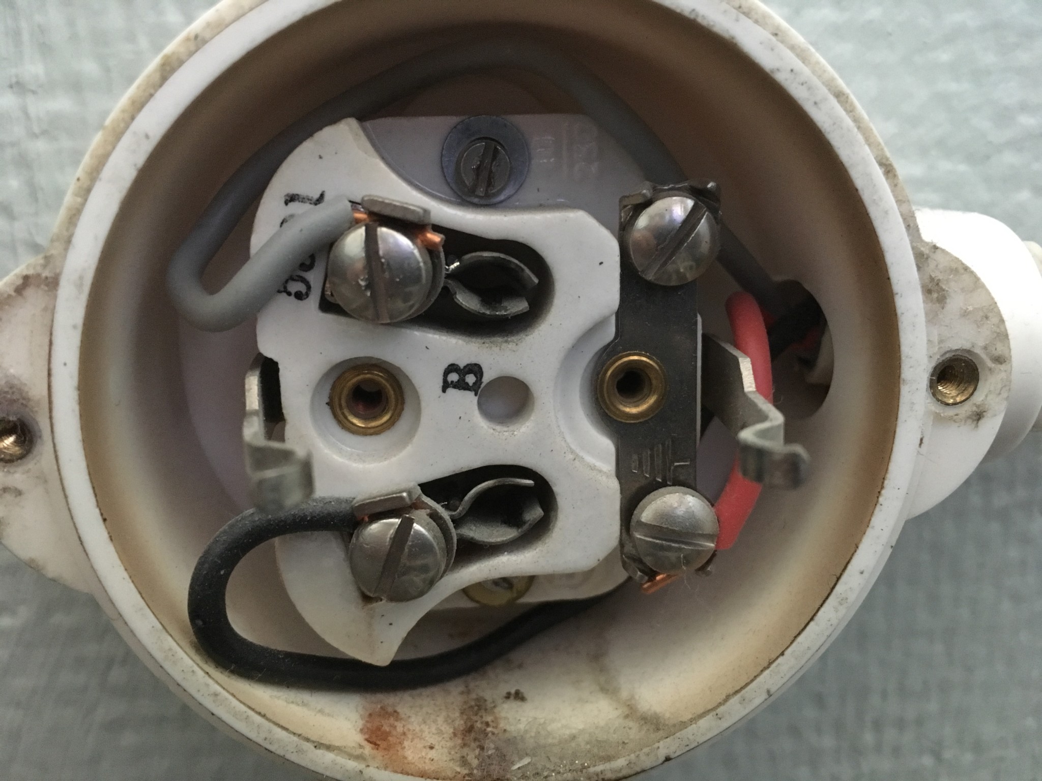

Å andra sidan så händer inget farlig om du gör fel. Vi har ingen standard i Sverige på vilken sida i uttaget som är fas och vilken som är nolla.
Så länge som du inte blandar ihop någon av dessa med skyddsjord så spelar det alltså ingen roll var de hamnar i ditt nya uttag.
För du har väl brutit spänningen/strömmen? Annars se till att göra det när du kopplar!
P.S. Det enda som är trist i sammanhanget är om du kortsluter jord och nolla när du kopplar om, för då kommer antagligen din jordfelsbrytare att lösa ut (om den täcker större del av huset än tvättstugan). Då blir det mörkt... Så försök hålla borta jordledaren från de andra två, eller metallramar osv.

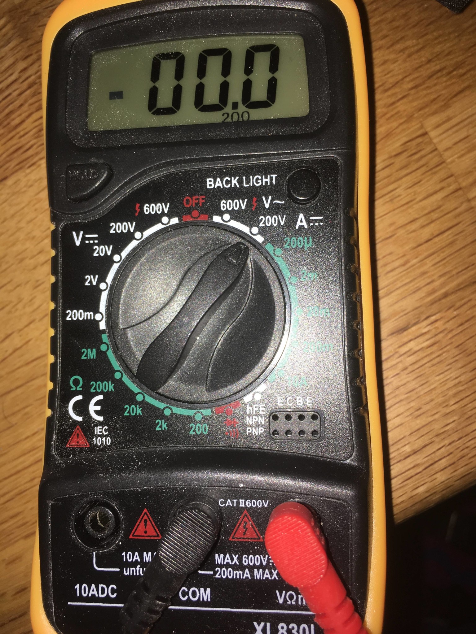

Tack för hjälpen! Mätningen gick inte bra - vet inte riktigt vad jag gjorde för fel, men jag fick konstiga värden. Men det syntes ju i tidigare kopplingen vad som var jord, så jag kopplade in jord på rätt plats på nya, och sedan fas och nollan och det fungerade bra (givetvis bröt jag strömmen först).
Konstiga värden?K kia2 skrev:Tack för hjälpen! Mätningen gick inte bra - vet inte riktigt vad jag gjorde för fel, men jag fick konstiga värden. Men det syntes ju i tidigare kopplingen vad som var jord, så jag kopplade in jord på rätt plats på nya, och sedan fas och nollan och det fungerade bra (givetvis bröt jag strömmen först).
Om du mäter V mellan den röda som är jord och valfri av de andra så får du typ 0v eller 220-236v och den sistnämnda är alltså Fas/L.
Som tidigare beskrivet så är det oväsentligt i detta fall men kan vara bra att veta iaf.
Edit: har du en multimeter från Clas Ohlsson eller Biltema för 150:- så får du nog aldrig rätt värden tyvärr

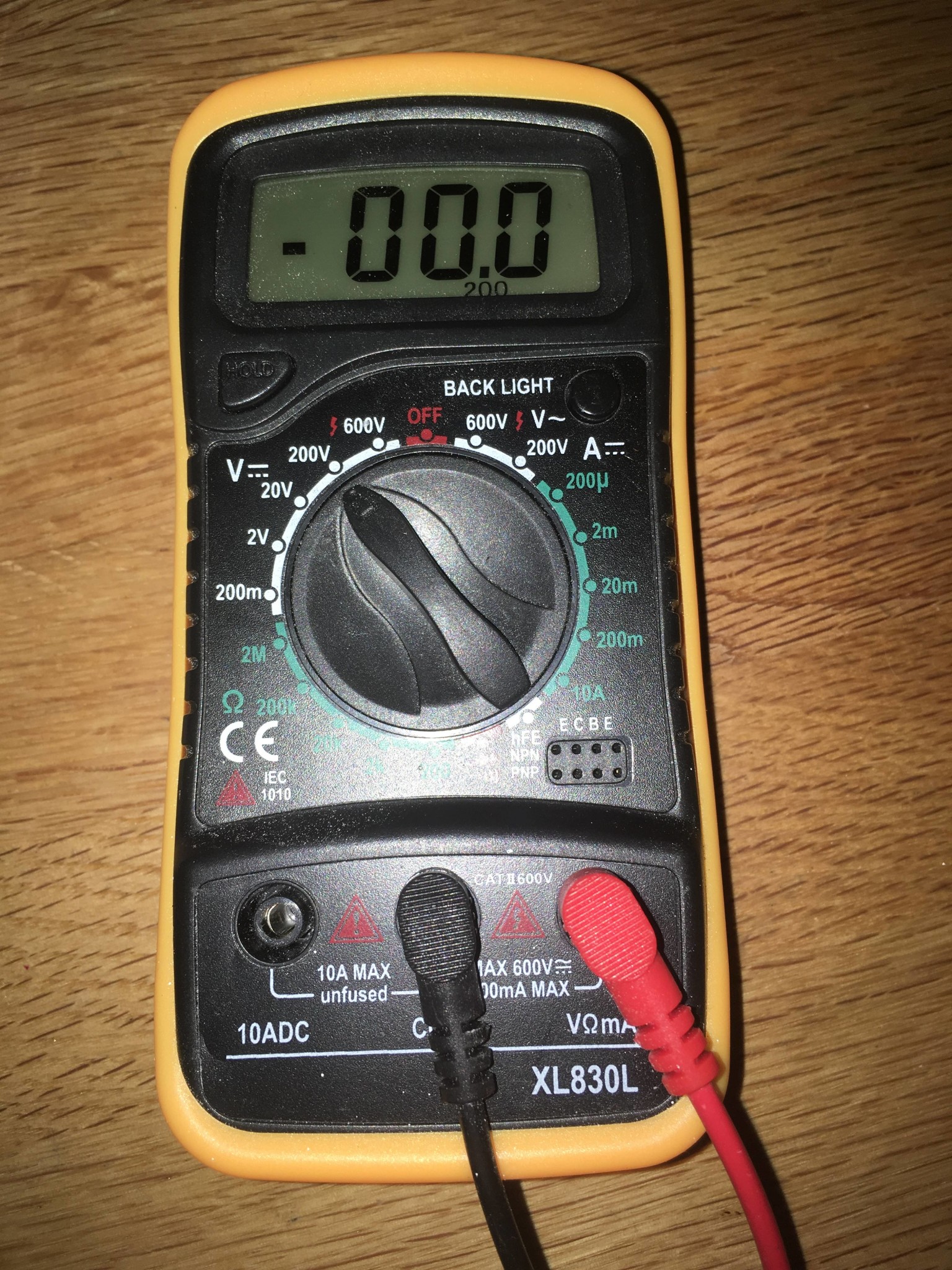

Du måste mäta AC, ej DC..vrid vredet till höger..
Sätt den på område 600V AC, till höger, så kommer det visa tillräckligt rätt för att kunna avgöra var fasen är.
Även billiga multimetrar för 50 spänn från ganska skumma ställen brukar mäta tillräckligt rätt för sådant här bruk.Henke203 skrev:
En för 150 spänn ifrån Biltema, classe, kjell osv är jag väldigt säker på är helt duglig.
Det som skiljer mest mot mycket dyrare är framförallt säkerhet vid handhavande om man mäter på annat än klenspänning, och noggrannheten på procentnivån och lite allmän kvalitet, robusthet och känsla.
