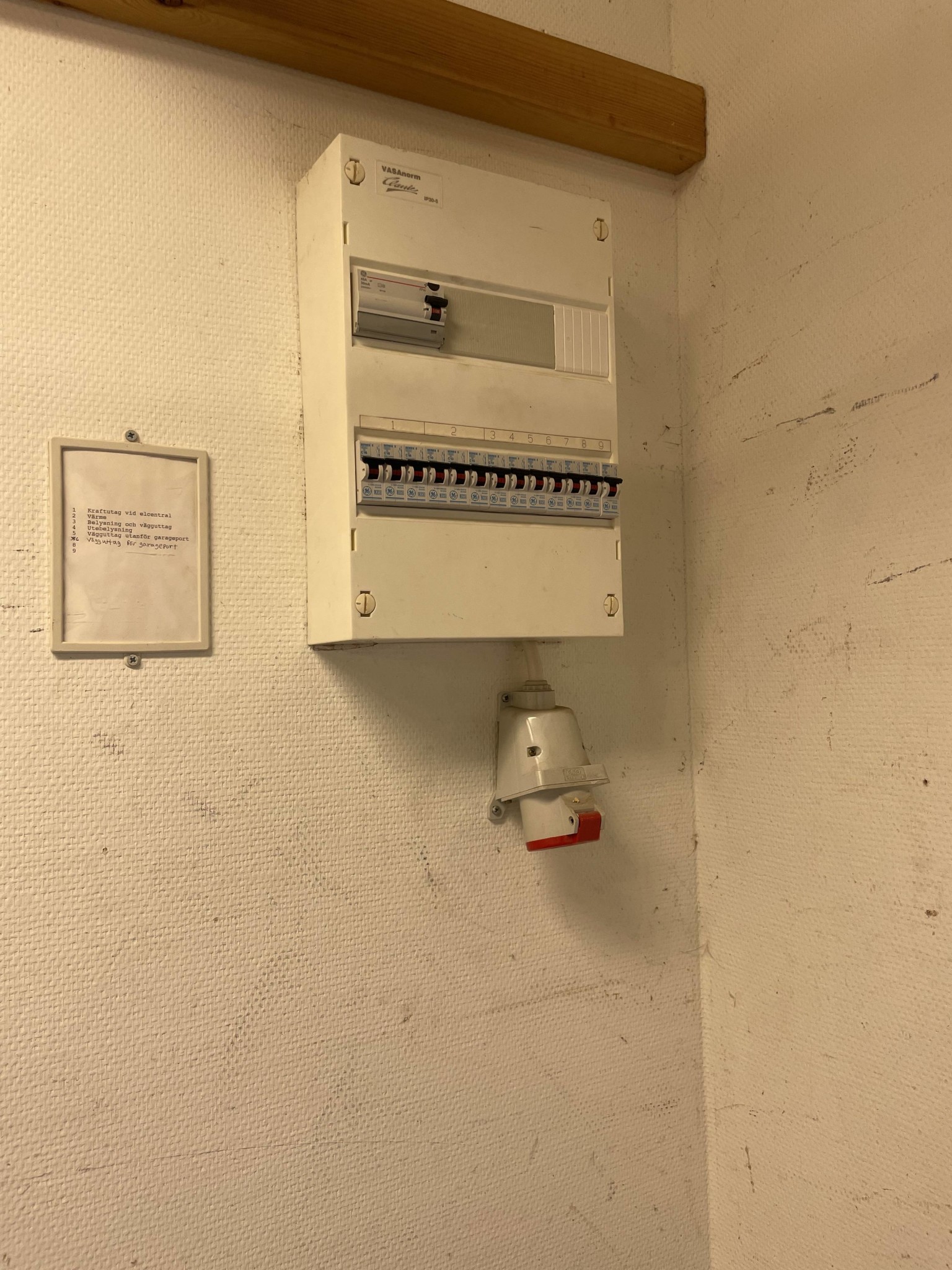

Lossa och flytta ut höljet till elcentralen (ska gipsa in bakom plasten)

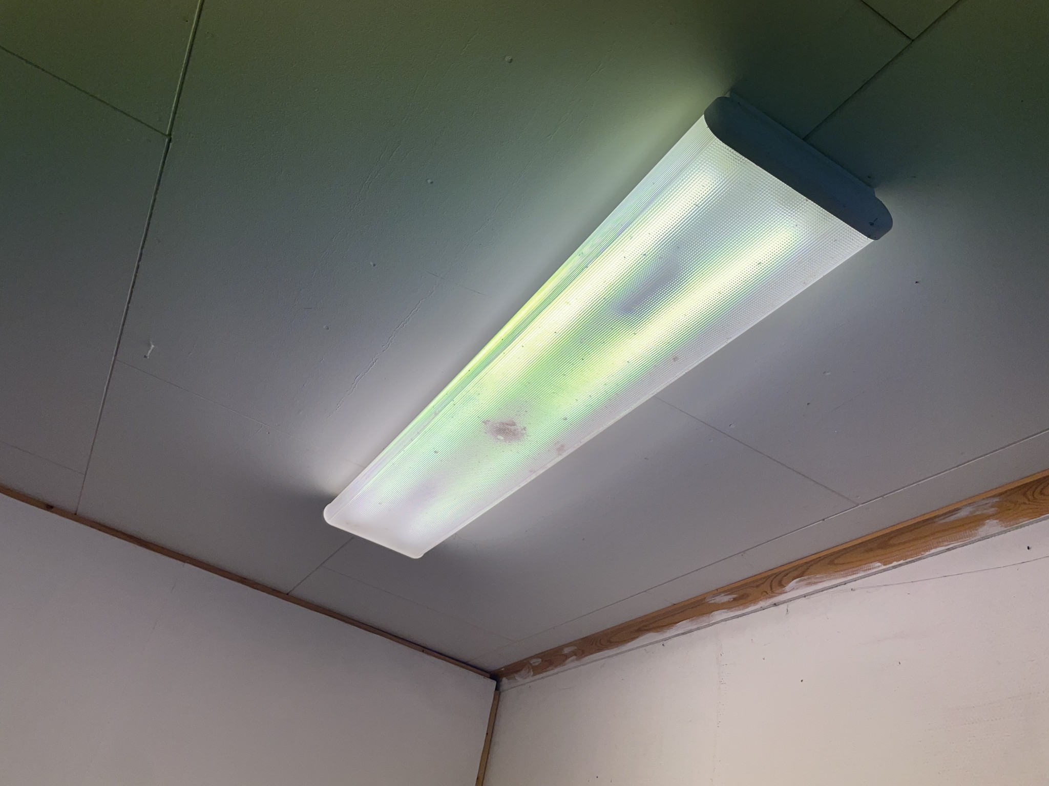

lysrörsarmaturer i taket?

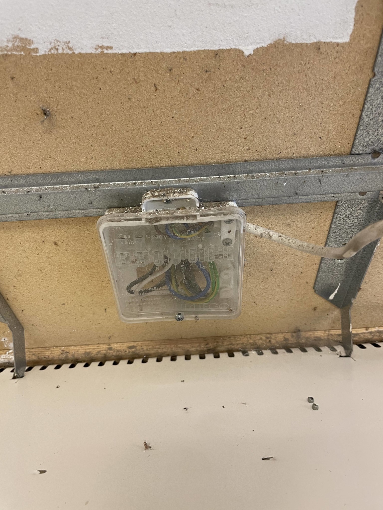

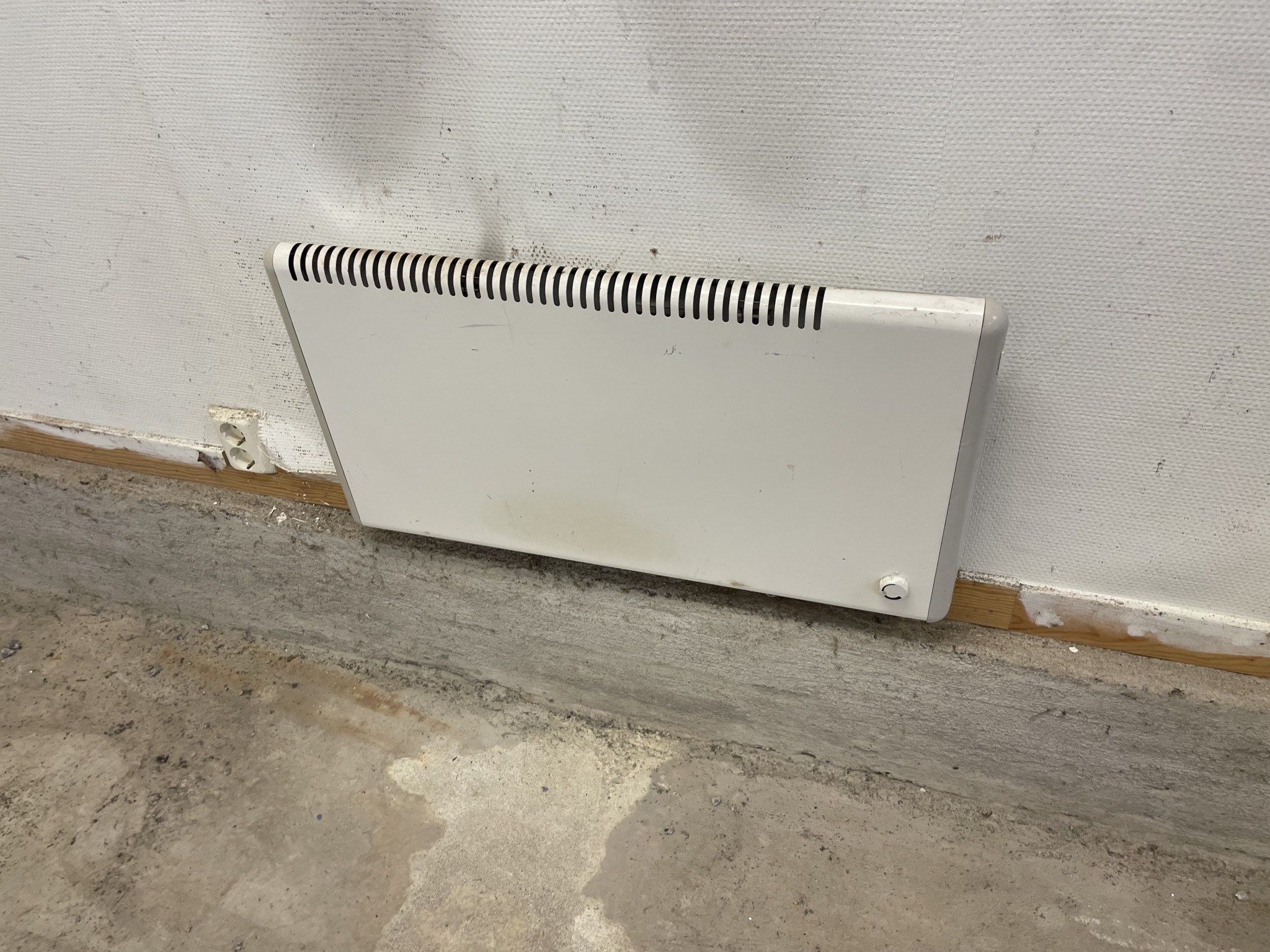

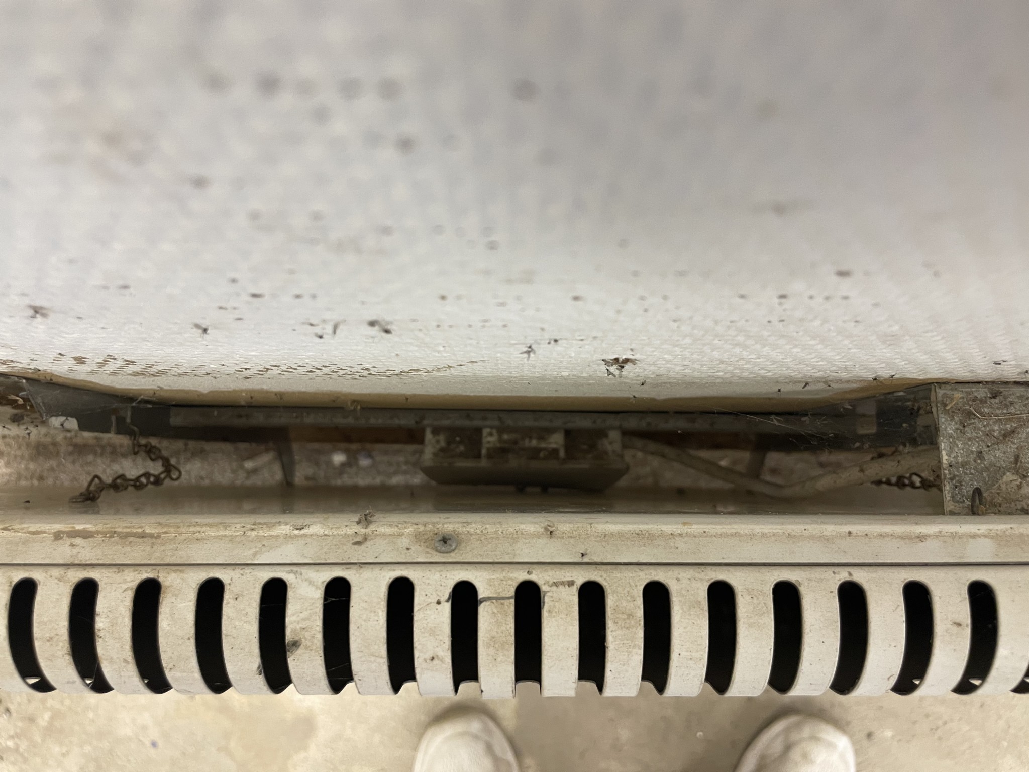

el-element?

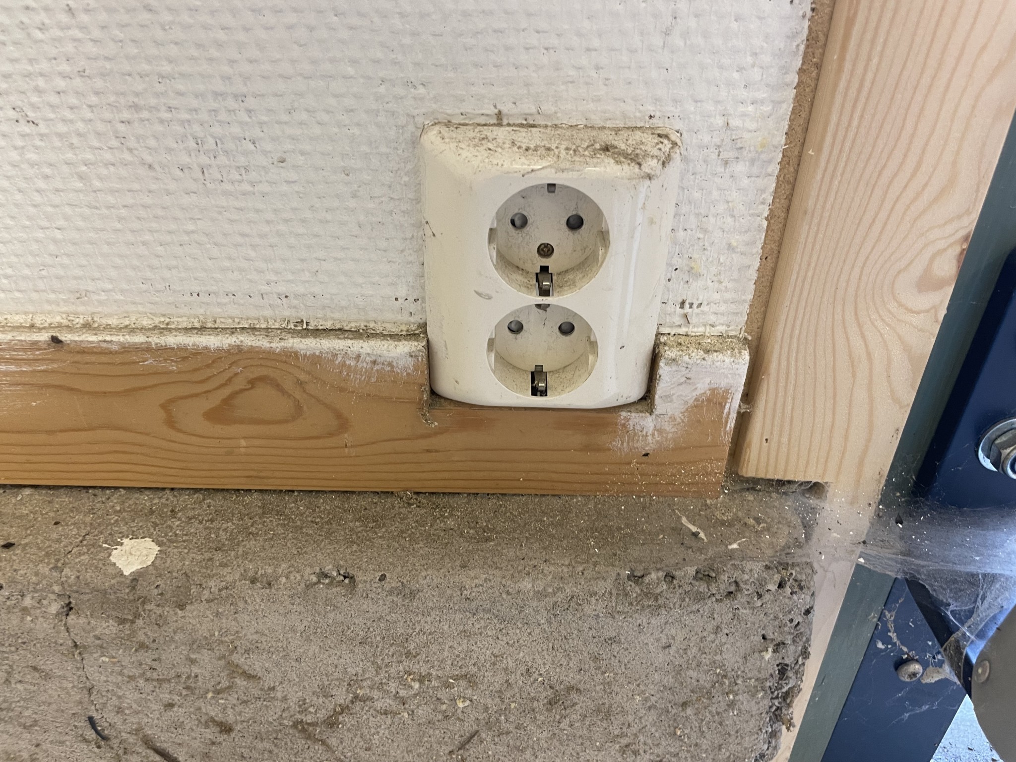

Eluttag

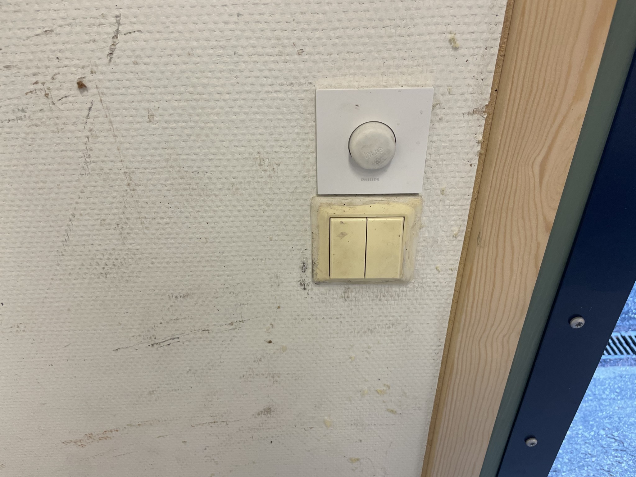

lampknapp

Elsäkerhetsverket har rätt.
Men ett tilläggskrav för att få byta en fast ansluten ljusarmatur är att det är ett torrt och icke brandfarligt utrymme.

Elcentralen förstår jag inte riktigt. Du kan inte gipsa bakom med med mindre än att lossa hela centralen.

Det skulle jag inte hugga i sten.
Man får
- byta ut en elkopplare för högst 16 ampere, 400 volt som är placerad i en egen kapsling eller dosa.
- byta ut ett anslutningsdon för högst 16 ampere, 400 volt som är placerad i en egen kapsling eller dosa.
Det beror på hur det ser ut bakom elementet. Är elementet fast anslutet så krävs behörighet. Är det anslutet med stickpropp så får man byta elementet, inkl att montera en passande stickpropp. Kan man diskutera ifall man även får byta uttaget, även om det är ett särskilt sådant för elradiatorer.
Man får
Hur är anslutningsdon definierat? Om man drar det till sin spets kan man ju säga att snabbkopplingar är uttaget och skalad ek är kontakten.
Det känns lite konstigt att om anslutningen av ett element inte sker med någon form av skruvplint utan en kontakt så kan jag byta uttaget men inte om det är skruvplint. Vad händer sedan om jag uppfinner en kontakt som kopplas på en skruvplint utan att skruva fast ledarna? Är då skruvplinten ett uttag som jag nu kan byta under undantagen från elarbete?
Det viktigaste är väl ändå att allt elarbete, oavsett om det är ok eller ej, sker under grundpremissen att du har, som Elsäkerhetsverket säger, " tillräckliga kunskaper om hur du ska göra".
