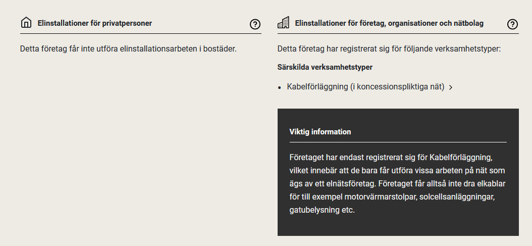

Jakten på en elektriker fortsätter. Som sagt, det är inte jag som ska ha elektrikern utan en bekant men jag får kontrollera offerterna som kommer och de är minst sagt intressanta.
En firma har helt klart vettiga priser, men ger offert på jordade uttag för utökning i ett rum där alla andra uttag är ojordade, inte en rad om att det då måste jordas. Det var lite annat smått och gott, som de har fått frågor på, får se vad svaret blir.
Nästa firma kör snittpris 1100 kr/timme (räknat på 8 timmar då första timmen är dyrare). Materialpriser verkar vara tagna från listpris hos en grossist.
Tredje firman som skickar offert har följande beskrivning på ESV:

Vi kan väl hålla tummarna för att de bara använt en standardformulering i offerten, och när de väl är på plats, inser att det bör installeras ojordade uttag istället.Fairlane skrev:
Fairlane
· Stockholms Län
· 18 695 inlägg
Fairlane
- Stockholms Län
- 18 695 inlägg
Ja, vi hoppas på det. Från beställarens sida är det också önskat att flytta ett lamputtag i taket och de har offererat ett DCL-uttag... Vi får väl se. Jag har som sagt inte träffat någon av offergivarna, men tydligen kändes detta företag rätt seriösa och jag uppskattar att materialet är prissatt högst rimligt.H hempularen skrev:
