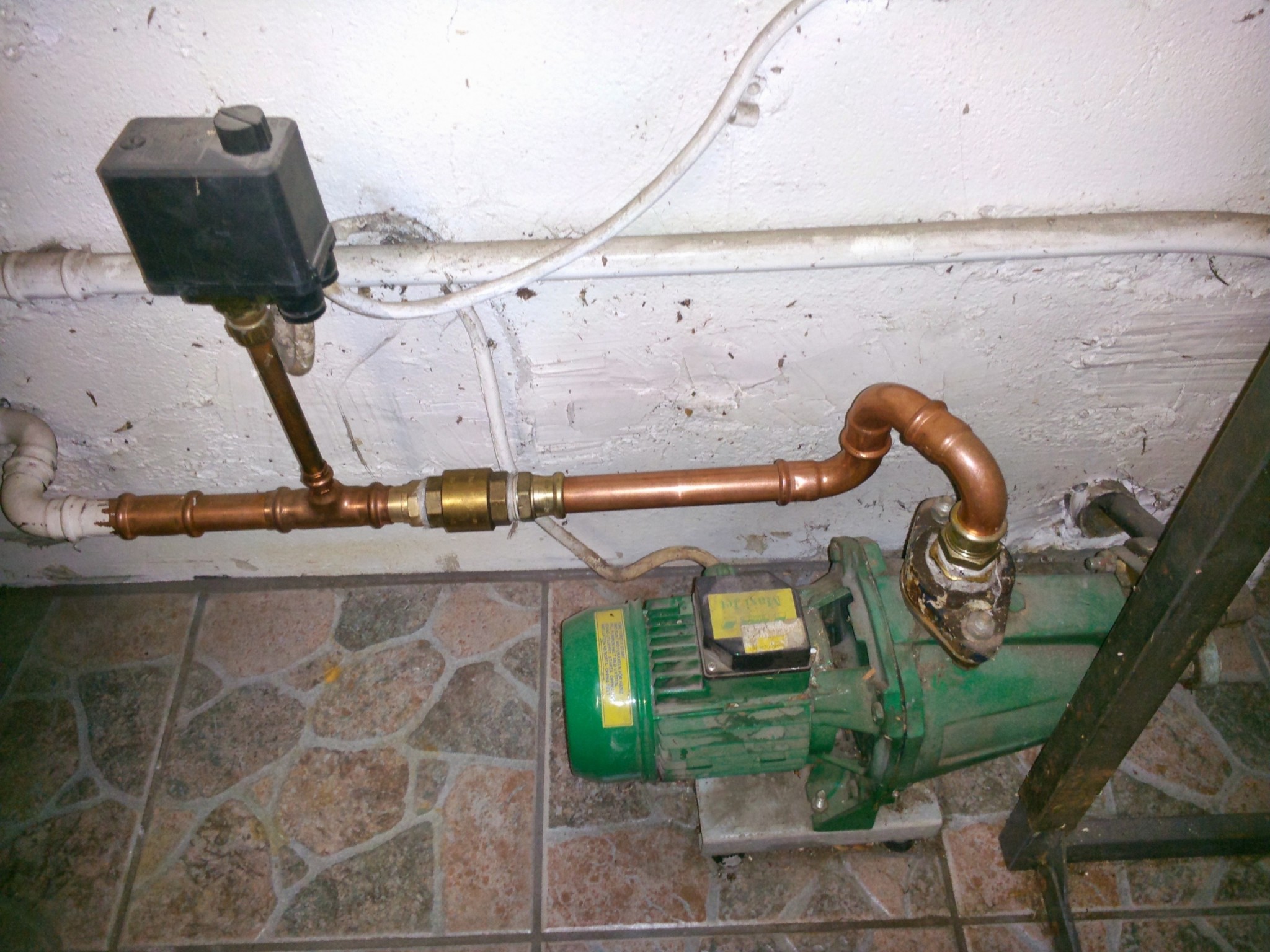

Om motor och pump går runt men det blir inget vidare tryck, förklara då för mig hur det skulle kunna vara fel på tryckbrytaren? Den funkar ju alldeles utmärkt, lågt tryck, ström på.
Protte
Protte
Mogge_73: TS skriver ju redan i första inlägget att han inte får upp något tryck i systemet. Då finns det heller ingen anledning att kolla tryckströmbrytaren.
TS: kan du ha ett läckage på sugledningen. Så att pumpen suger luft?
Csre: Ja, det kanske jag kan ha. Hur verifierar jag det? Jag har kollat i brunnen, och där ser det ju bra ut. Och det jag ser inne i huset fram till pumpen ser helt och fint ut också. Men sugledningen går ju en bit genom marken från brunnen till huset (fem meter kanske). Där vet jag inte hur det ser ut.
Har testat lite nu, här är resultaten:
Med pump igång, alla kranar stängda: 1,1 bar
Med pump igång, vattnet avstängt precis efter hydropressen: 1,2 bar
Direkt när jag stängde av pumpen, med vattnet fortfarande avstängt: 1,1 bar
Med pump och vatten avstängt efter en timme: 1,8 bar
Satte på vattnet efter att någon hade spolat på toan: 0,5 bar
Igång med pumpen igen och sen stänga av när trycket hade stabiliserat sig: 1,5 bar
Jag fattar inte hur trycket kunde stiga medan pumpen och vattnet var avstängt. Sen tycker jag det är konstigt att trycket andra gången stabiliserade sig på 1,5 bar i stället för 1,1-1,2 som första gången
"Knölen" på röret precis innan tryckvakten tror jag är en backventil. Så även om sugslangen läcker hade nog vårt experiment med att kolla trycket efter en timme inte sagt något, eftersom backventilen ser till att hålla kvar trycket i hydropressen.

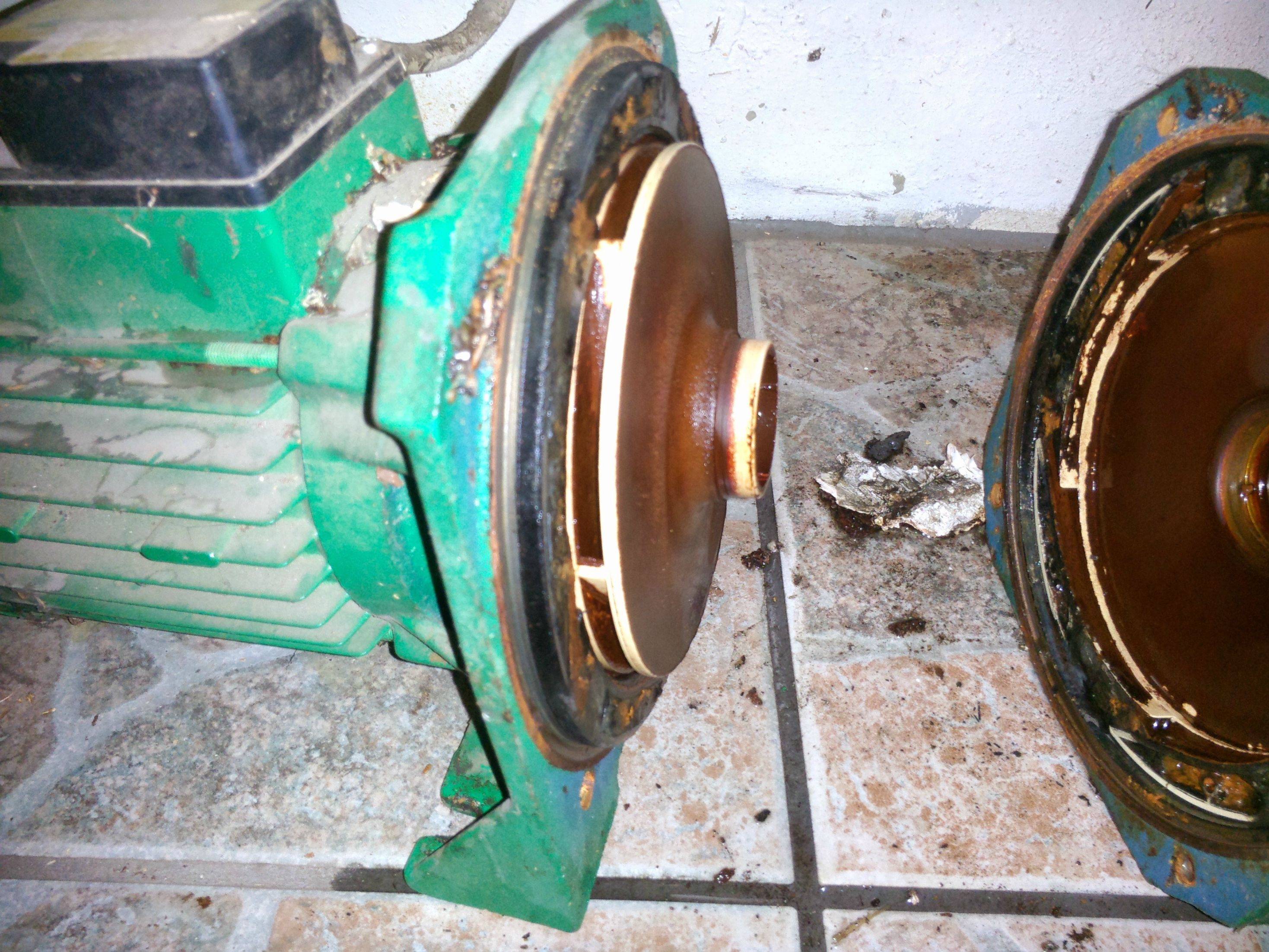

Började med att dela den i två delar. Skruva bort fyra bultar och bända lite med en skruvmejsel så fick jag isär den.
Den bruna skivan i mitten av bilden (på delen till vänster) är pumphjulet. Till höger ser vi ett slags lock till pumphuset. Det har hål och kanaler som vattnet ska åka igenom. Pumphjulet ser ut som en ventilerad bromsskiva ungefär. Kanalerna i pumpskivan var igensatta med hårt skräp. Speciellt inne vid centrum.
En bättre bild av locket för pumphuset. Vattnet kommer in i mitten och slungas sen ut mot kanterna av pumphjulet. Det syns tydligt hur igensatta kanalerna vid ytterkanterna är.

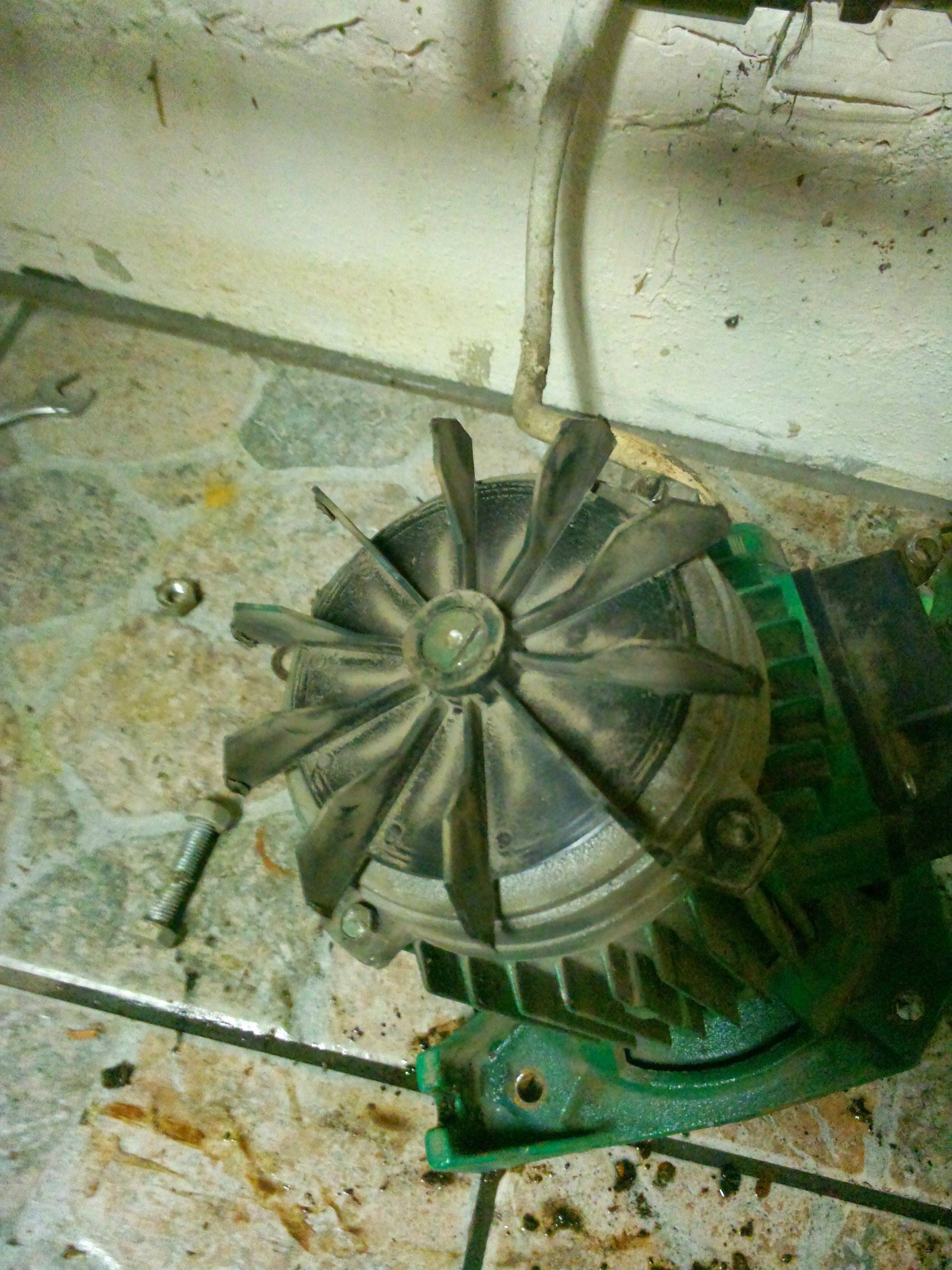

Pumphjulet sitter fastskruvat med en centrummutter på motoraxeln. I andra änden på samma axel sitter en kylfläkt.
Kylfläkten bände jag bort genom att föra in två skruvmejslar mitt emot varandra under fläkten och sen bryta. Det sa "plopp" så flög fläkten iväg
När fläkten var borta kunde jag ta tag runt axeln med en tång för att hålla emot när jag skruvade bort pumphjulet i andra änden. Började först med en polygrip och ett vanligt spärrhandtag. Inte en chans att hålla emot! Ropade på hjälp och plockade fram rörtången och mitt långa spärrhandtag. Då lossnade pumphjulet! Satt som berget!

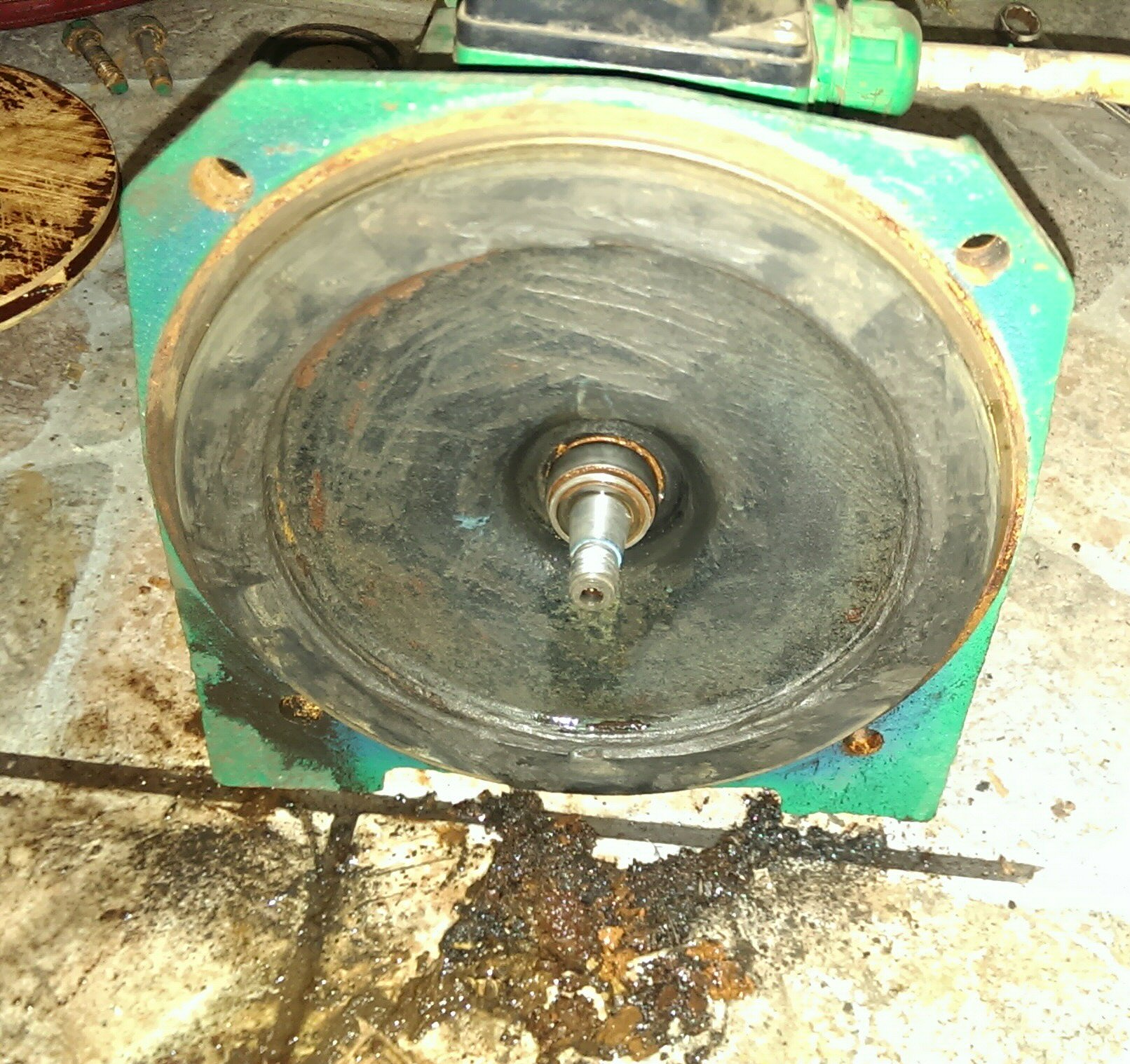

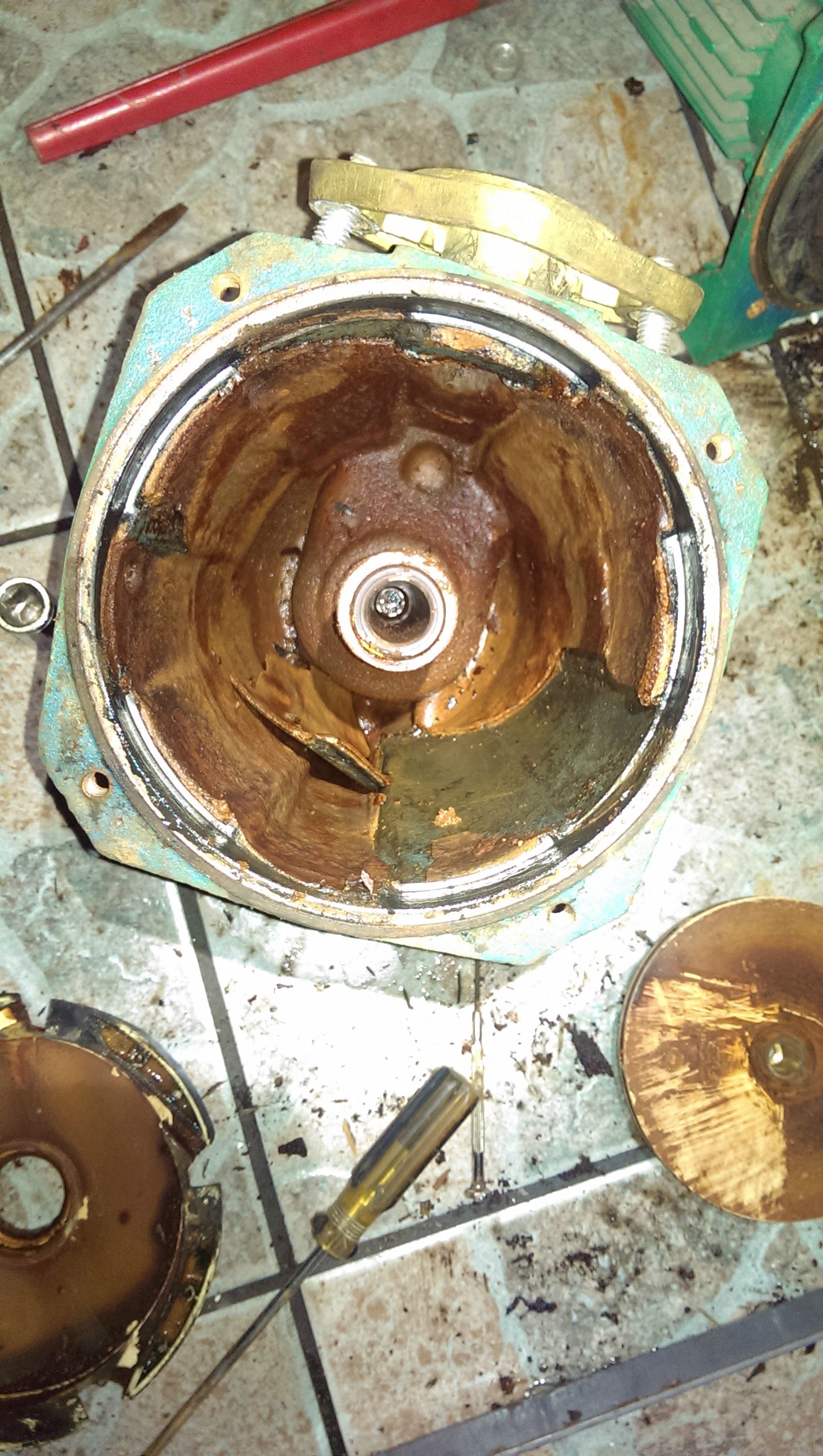

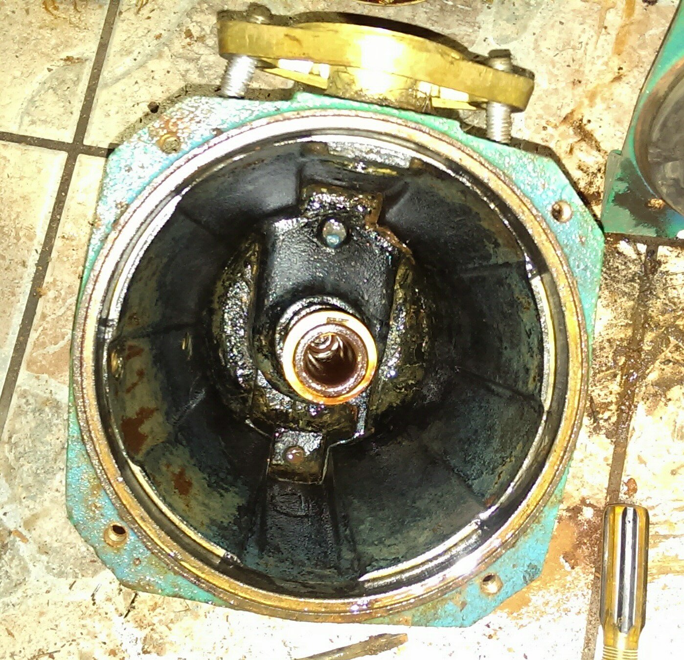

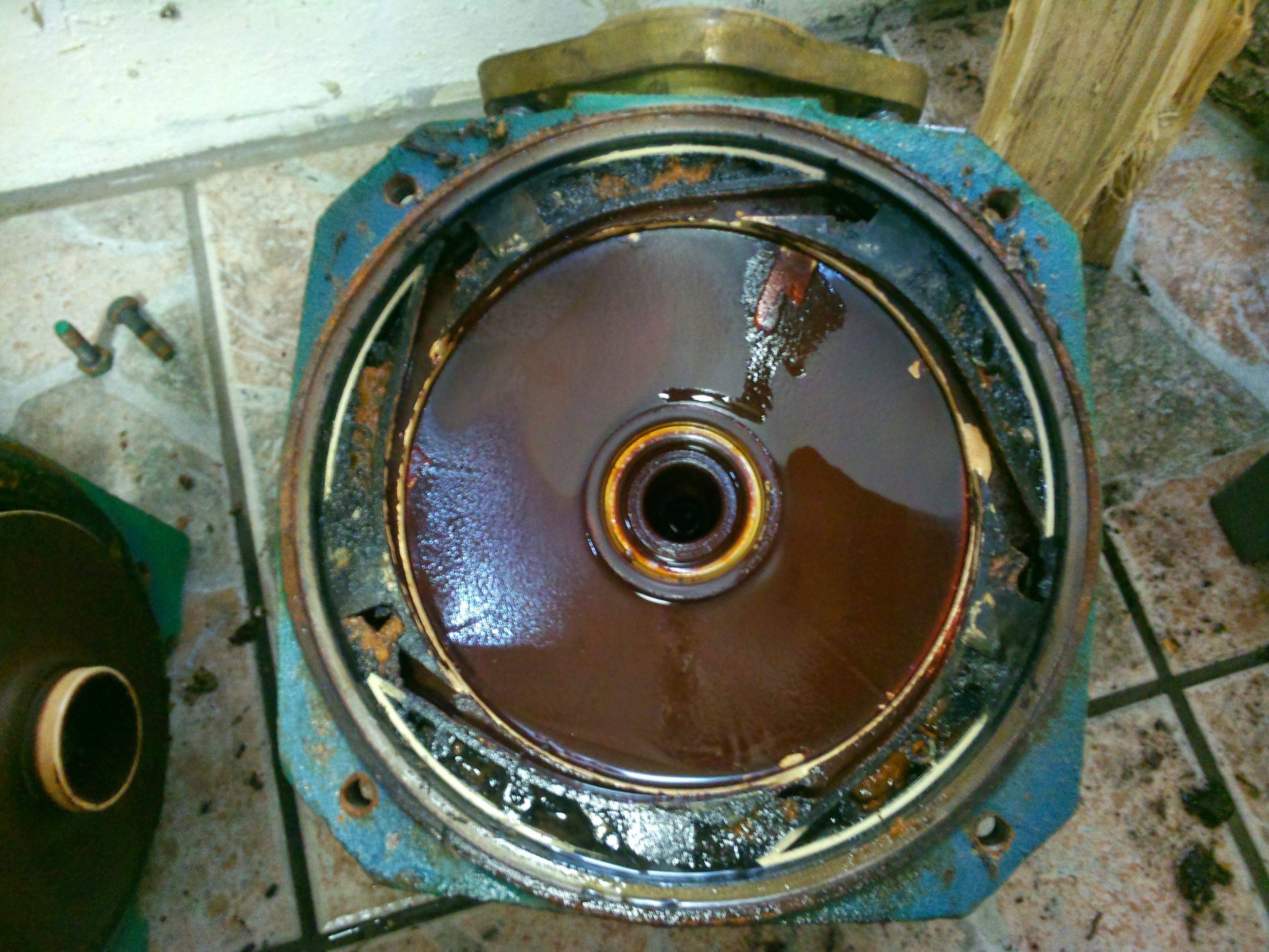

Locket för pumphuset sitter också bara ditpressat. Lyckades bända bort det med hjälp av en skruvmejsel i kanalerna längs med kanterna. Hårdast satt det runt röret i mitten. Så här såg pumphuset ut inuti:
Var ett hårt lager med skräp längs med hela kanterna. Som ni ser har en bit lossnat. Men den biten ni ser som är lös täcker inte hela biten som saknas längs med kanten. Resten har slagits sönder och fastnat i pumphjulet och kanalerna i locket för pumphuset.

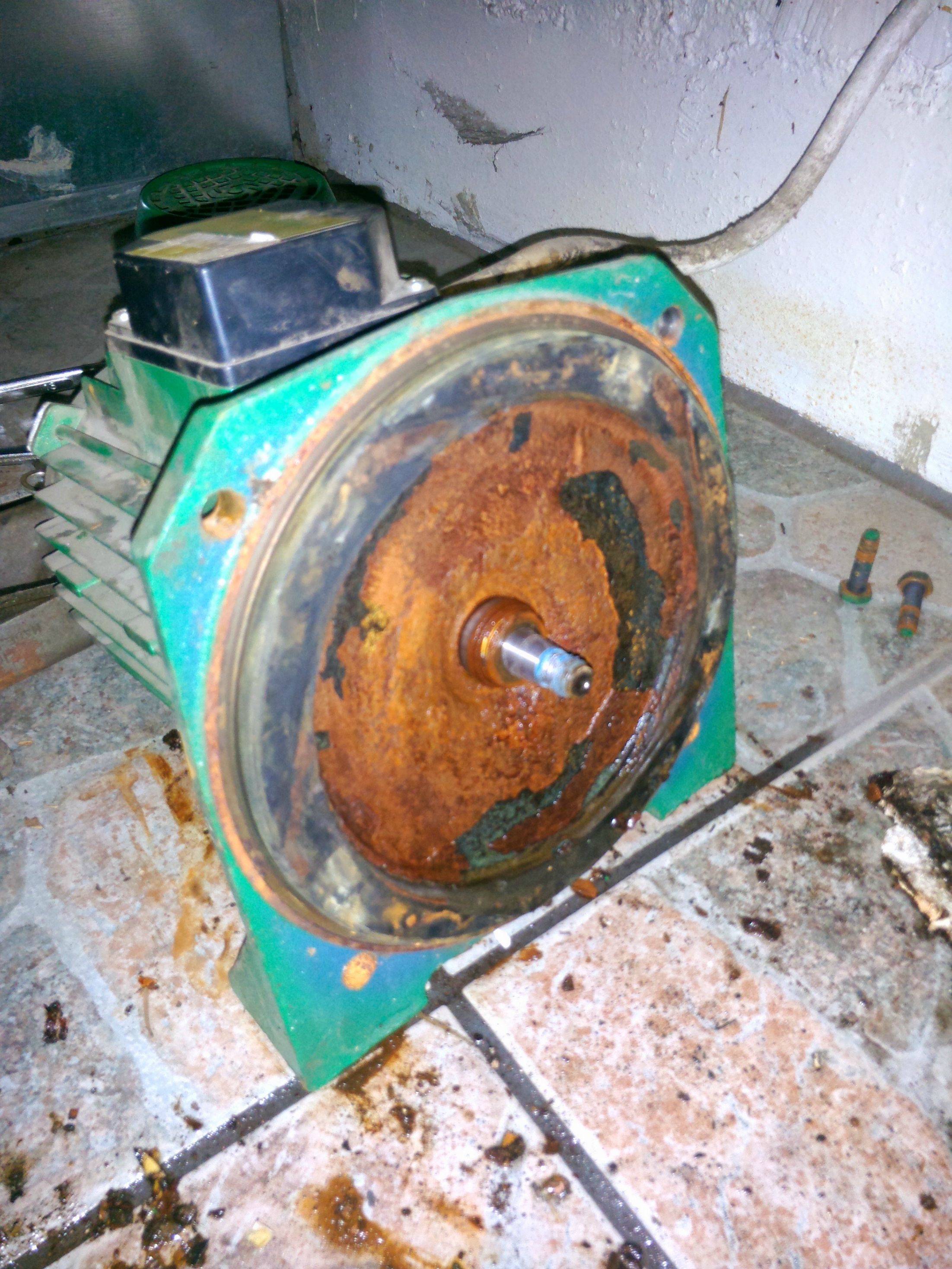

Efter rengöring:
Sen var det bara att skruva ihop, fylla på vatten och köra igång! Skönt med ordentligt med vatten igen
Efter rengöring:
