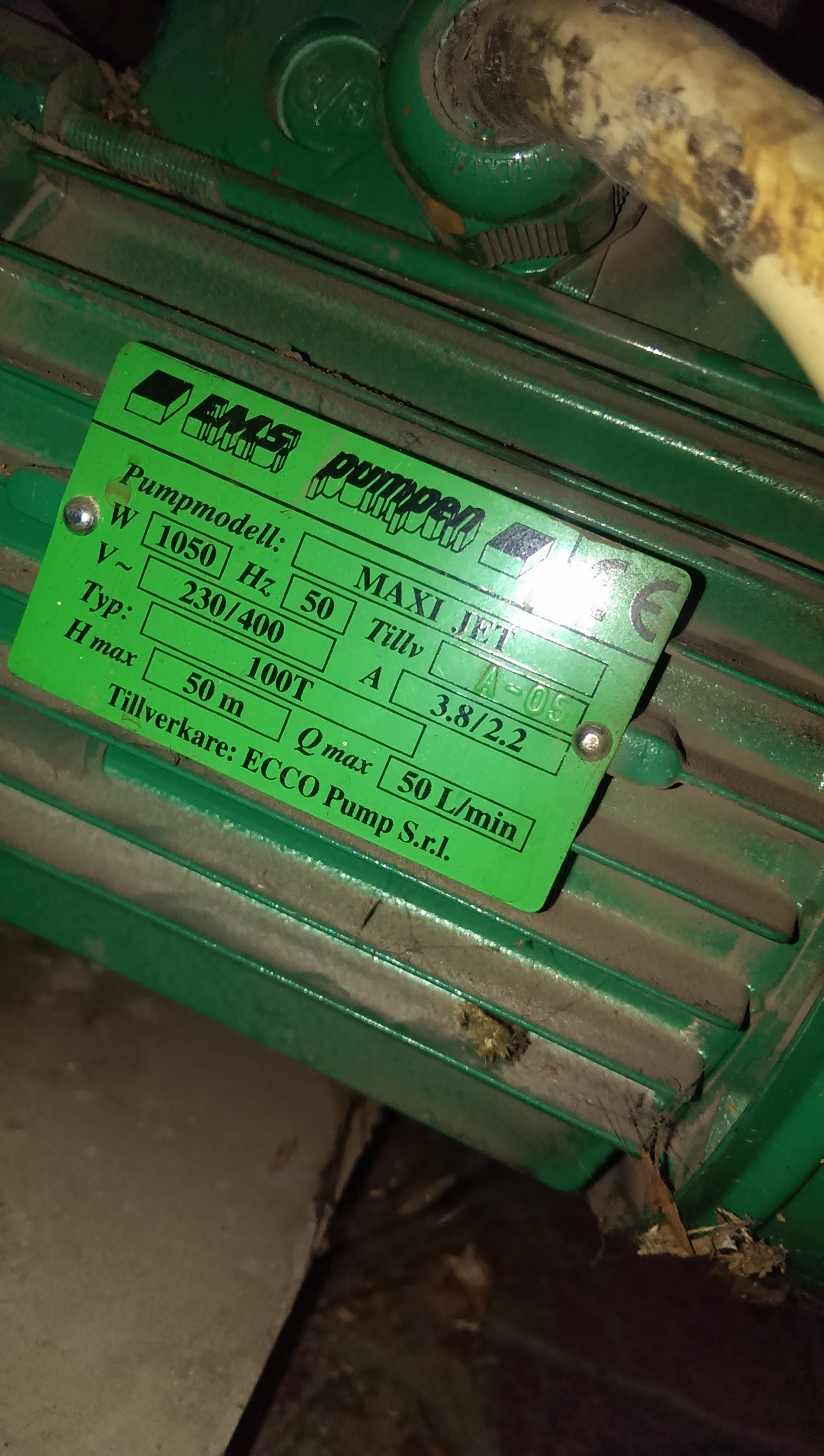

Pumpen jag har är en EMS Maxi Jet 100T
http://emspump.se/main/page/41/productgroup/51/subcategory/156/product/852
Trist att lägga 1800 på en ny pump om det inte är den som är sönder. Går det att testa den på något sätt?

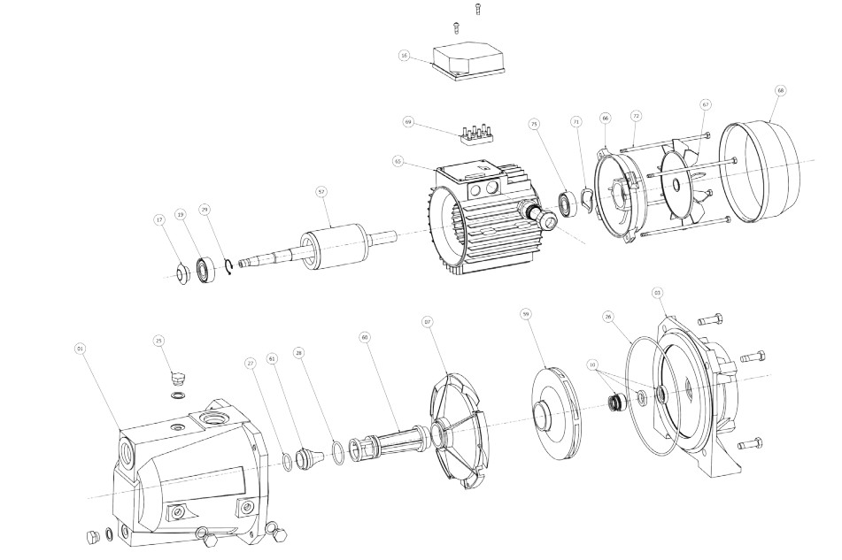

Eftersom du fått ut brunt vatten kan den blivit igensatt invändigt. En sån pump är tålig och slitstark, dessutom ser den ganska ny ut. Enkelt att öppna och kolla efter igensättningar i den interna ejektorn eller i de rätt trånga öppningarna i pumphjulet. Att problemet kom plötsligt tyder ju på att det inte är normal utslitning som ligger bakom.
Det är nedre vänstra delen av skissen du ska följa åt höger med pumphus och täckningen av hjulet som behöver lossas. Allt är mycket enkelt att öppna och tätat med oringar så är man normalt försiktig händer inget med packningarna.
