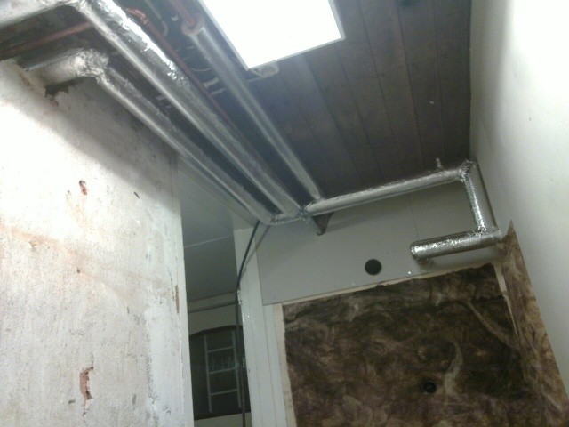

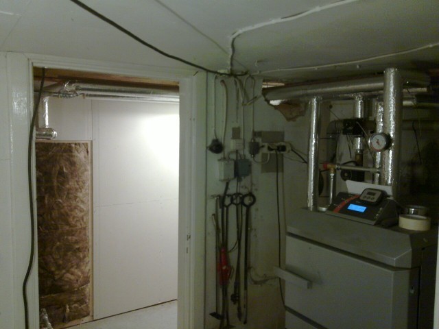

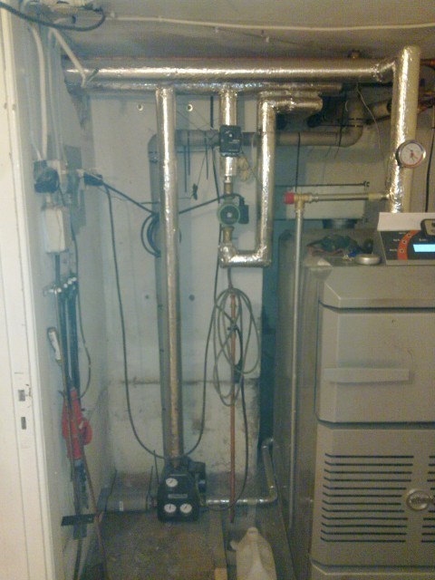

mobilkamera i dåligt ljus men ni ser nog
laddröret har en vääldigt svag lutning mot luftnippeln mätt med vattenpass.
dock tror jag att den suger ner luftblåsorna ned till laddpaketet när det är så svag lutning.

matss. jo det gör det. dock inte rakt ner utan med en böj snett bakåt eller hur jag ska förklara.
jag ska dubbelkolla laddpaketets flödesriktn.
när är det bäst att fylla upp systemet? nån sa att man skulle göra det när man fått upp allt i temp.
Jag är ganska säker på att du har problemet där, om inte röret från laddpaketet ansluter rakt underifrån så fastnar lätt luften i interncirkulationen och bara åker runt runt...kickassford skrev:
Förvisso inget större problem men kan vara lite irriterande och ta lång tid för systemet att bli avluftat.
Tror inte du har nån internkokning, det skulle du märka genom kraftigt buller och hoppande från pannan och inte bara oväsen.
