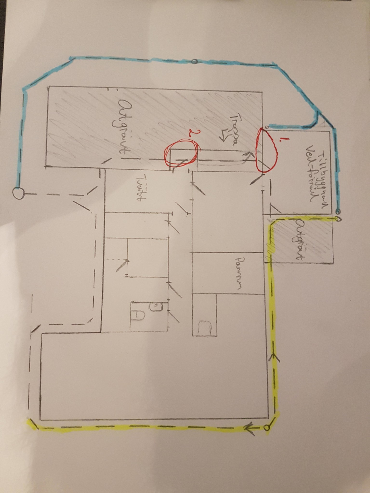

Nu när snön smält och det regnat mycket ett bra tag så fick vi in vatten igen, dagen efter julafton fick vi in mer än vad vi någonsin har haft innan. Jag tog då kontakt med kommunen som nu skall mäta nivåerna i sina brunnar i gatan, dessa mätare skall placeras ut snarast fick jag information om idag (26/1). Vi har filmat de nya dräneringsrören och de gamla rören där vi kan komma åt och allt ser jätte bra ut.

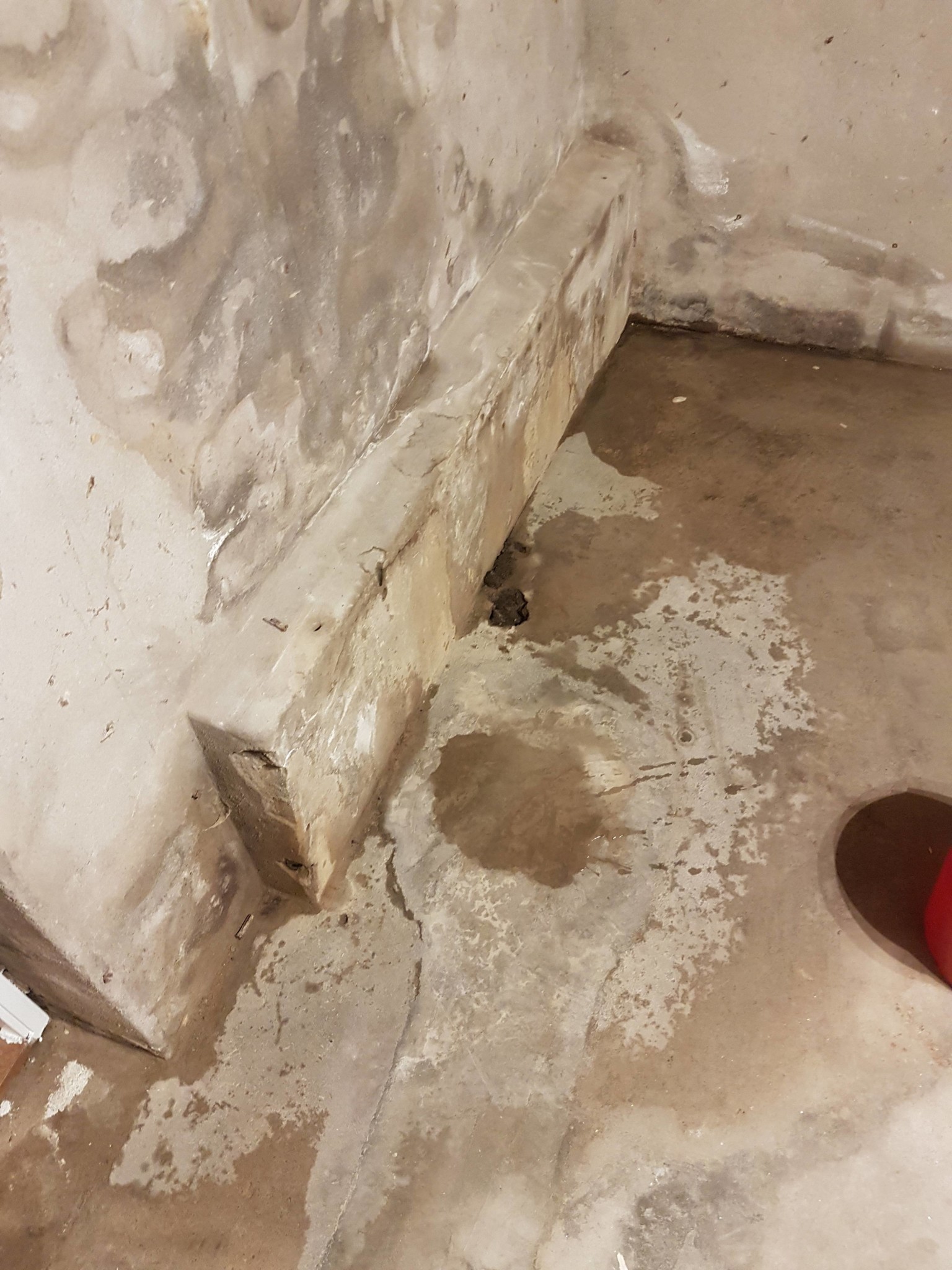

Nu när det även gått in vatten vid trappan så är jag tveksam till om min lösning med pumpen kommer att hjälpa, det kan vara så att dräneringen är sönder under det utgrävda. Det är gamla tegelrör, men med tanke på skicket på de andra tegelrören som vi filmat så är de antagligen inte sönder. Det rinner även ut vatten från sulan som syns i vedförrådet (bifogar bild). Sulan är ca 50 cm hög och jag borrade ett hål i den och stack in en slang och skapade därmed en liten dränering för sulan som kunde rinna kontrollerat till en hink. Detta betyder att det antagligen trycker på ganska bra upp i sulan där, alternativt att sulan suger upp vatten kapillärt. Därför har jag varit inne på att det även kan vara så att man fuskat med underlaget och inte haft något kapillärbrytande bakom. Den entreprenören som gjorde det som byggdes 1977 är dock känd för att ha gjort gedigna och bra hus utan att fuska. Entreprenören som byggde tillbyggnaden är dock känd för att ha fuskat en hel del. Har dock inte funnit något som varit fel när jag dränerade om grunden, tvärtom såg allt jätte bra ut.

På ritningen är den blåmarkerade ledningen den nya dräneringen för tillbyggnaden.
Den gulmarkerade ledningen är den filmade dräneringen.
Den röda ringen med 1 är vedförrådet där det gått in vatten och röda ringen med 2 är trappan som det nu gått in vatten vid en gång.
Sulan i hörnet där det går in vatten:

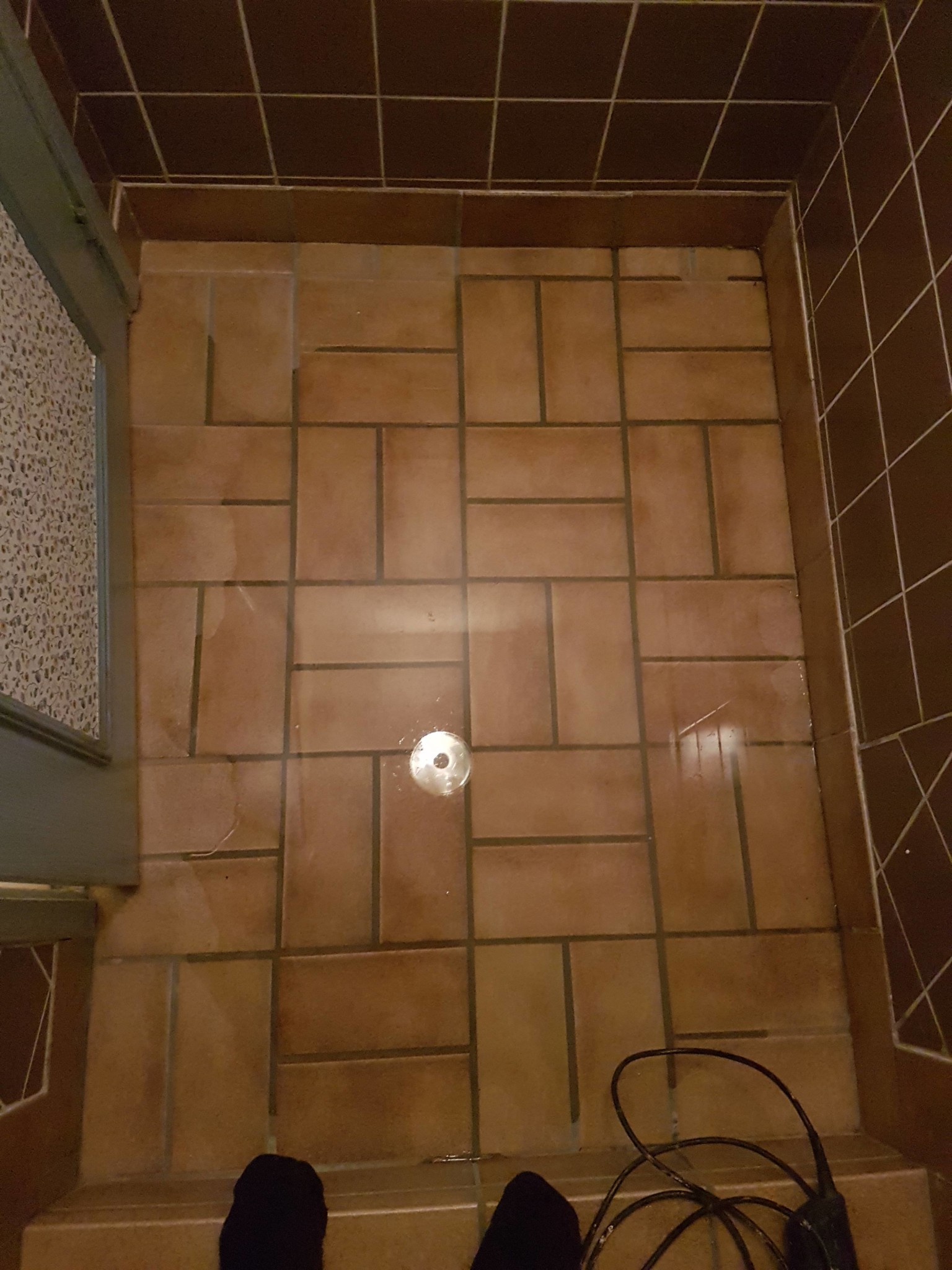

Trappan där det gått in vatten en gång:

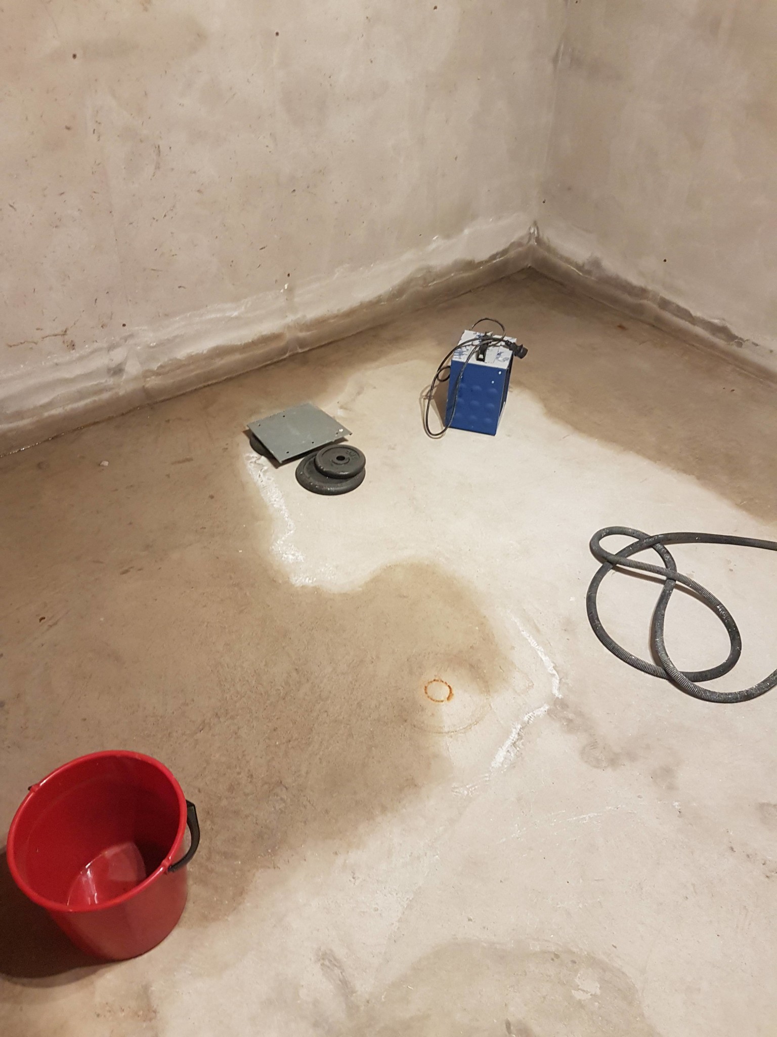

Hur det ser ut i förrådet efter ett par dagar med mycket vatten:

Nu har ett hål bilats upp och en pump satts i hålet. Det hindrade det dock inte från att gå in ännu mer vatten och dessutom i tvättstugan, så nu pågår bildning av hela tillbyggnaden. Ska dessutom försöka gräva fram dräneringen nu och koppla den mot pumpbrunnen. Det var förvånansvärt torrt i gruset under tillbyggnaden.
Borrade dessutom hål i sulan som sticker ut i tillbyggnaden. Det rinner då vatten i de övre hålen, men i de nedre är det snustorrt.

Kan nu meddela att problemet är löst. Det var bakfall på dräneringen i hörnet där det gick in vatten. Har nu kopplat ihop det med en brunn som pumpar vattnet. Det pumpade ut 25 kubik där februari-april. Nu är det igengjutet och har varit snustorrt överallt hela våren. Så det blev en bra lösning tillslut!
