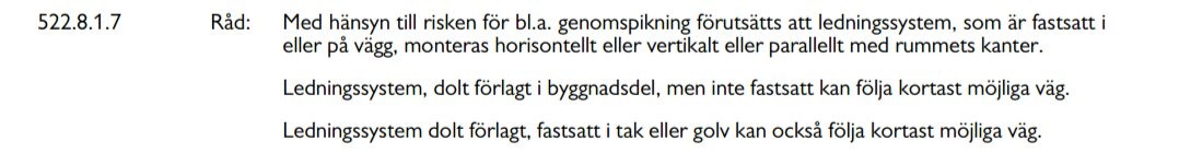

GK100
Enligt svensk standard kan jag tycka att det är ganska självklart hur man förlägger slang i vägg. Se bild ⬇
Tyvärr har det rådet mycket liten efterlevnad i praktiken. Gäller även andra liknande praktiska ting i branschen de följs mer sällan.
Då kan man alltså dra slang kors och tvärs som man vill, bara man inte fäster den? Eller förstår jag det fel?
Så är vårt hus byggt, slangen är inslängd i väggar och tak hur som helst, men den sitter i alla fall inte fast .....
Dra om någon tråd är bara att glömma.
Ja, man får tom dra kabel löst i väggar/golv/tak hur som helst, dom får avslutas i dosor (där måste dom vara dragavlastade). Detta har gällt i minst tio år.

Som sagt, vackert är det inte. Men det är ingenting du får hantverkaren att riva upp väggen för. Problemet med den dragningen uppstår den dagen du behöver komplettera eller byta ut kablarna i flexslangen.
