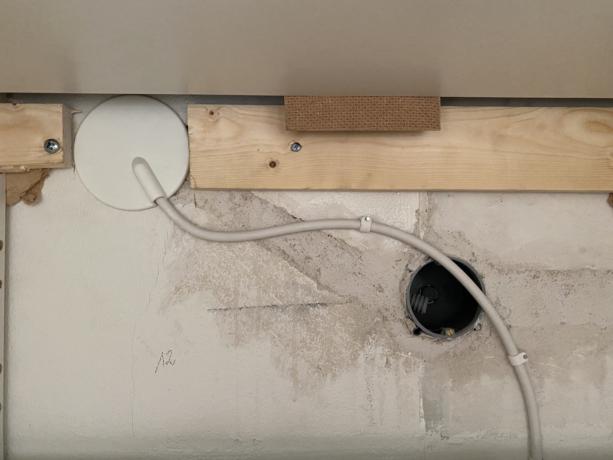

EBK89 EBK89 skrev:
Fick svar från min hyresvärd att de lösa FK-kablarna inte behöver förläggas i en kopplingsdosa då de är gömda bakom skivan i överskåpet.
Vad säger ni, är det här OK?
Att knöla in kablarna i en utanpåliggande dosa hade varit det minsta de kan göra tycker jag.
Säg till din hyresvärd att han har fel. FK är enkelisolerad och ska gå i rör/slang in i dosor. De får inte gå sådär som på bilden egentligen. Sen är det ju trä där på bilden, brännbart material alltså. Verkligen inte okej någonstans.

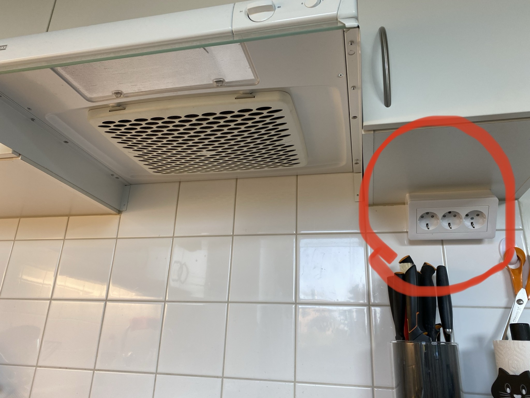

Av ren nyfikenhet så bröt jag grupp 7 för att undersöka de tre arbetsuttag som finns monterade vid köksbänkarna.

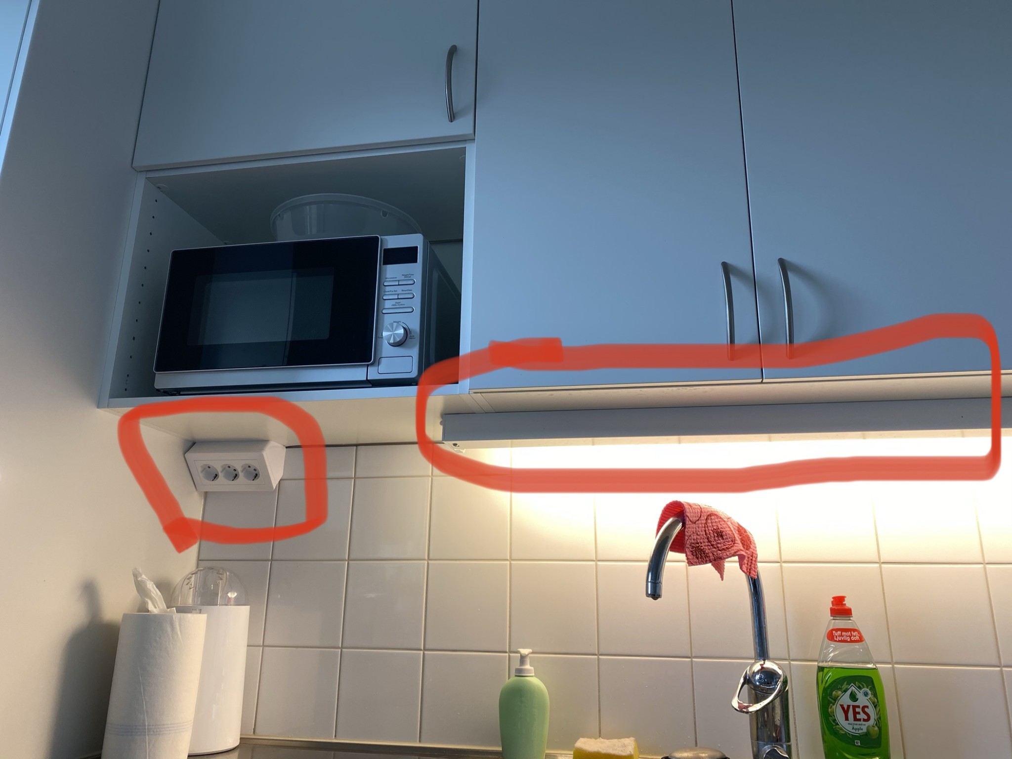

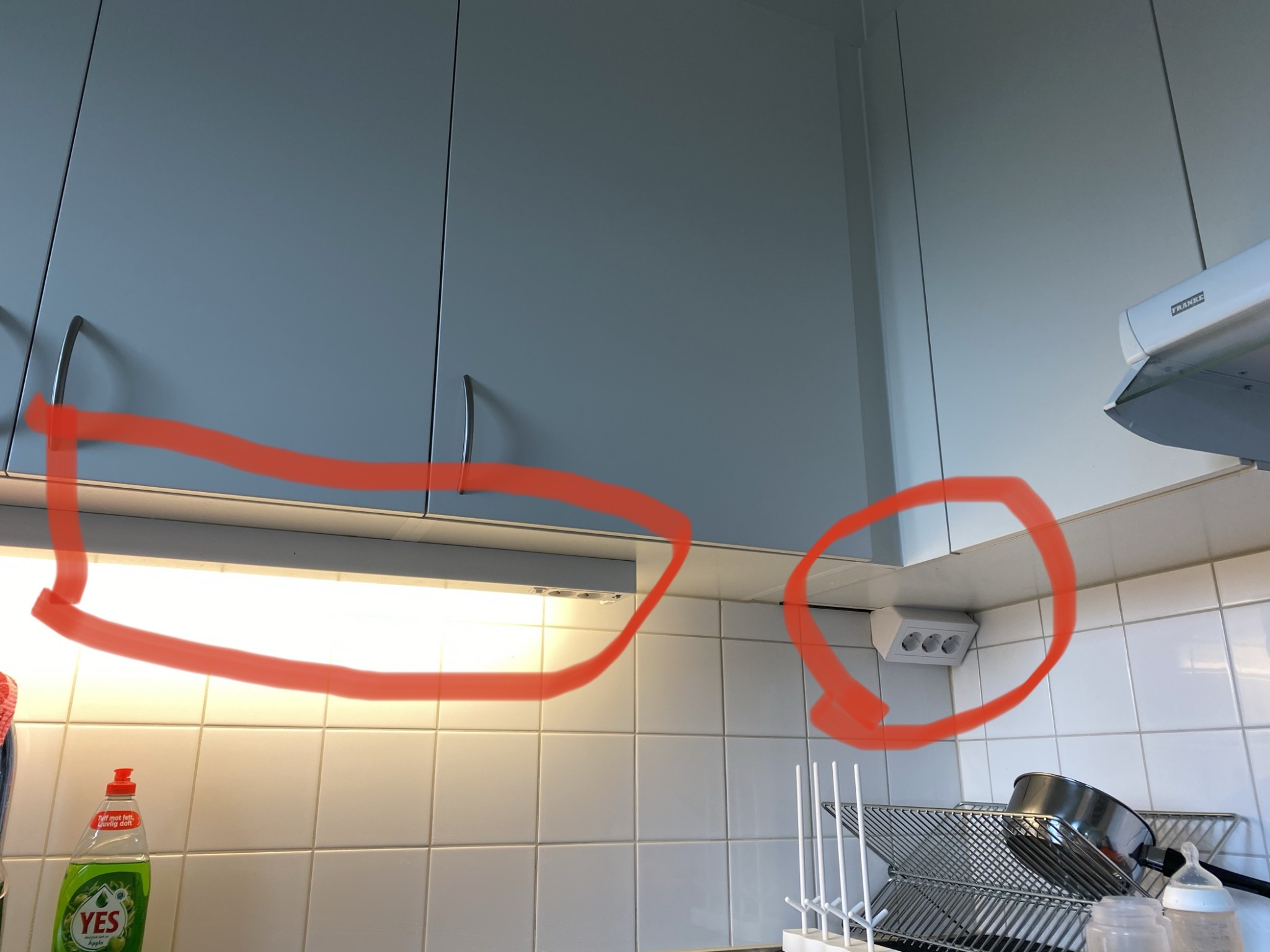

Det jag hittar är att bänkbelysning ovanför diskbänk och två av tre arbetsuttag längs med samma bänk inte matas från grupp 7, de matas från grupp 9 som har märkning ”spisfläkt” :surprised:
Kök med mikrovågsugn, vägguttag och bänkbelysning markerade som del av elektriska undersökningen.
Bänkbelysning och arbetsuttag i kök felkopplade till grupp 9, markerat med rött.
Det tredje och sista arbetsuttaget som sitter till höger ovanför spisen matas av grupp 7 vilken känns OK eftersom att det ändå är ett vägguttag.

Det som dock inte känns bra är att förteckningen i centralen får en att tro att grupp 9 endast ombesörjer spisfläkten, när den i själva verket även matar två arbetsuttag och bänkbelysning. Finns verkligen en källa till personskador vid ev. elarbete om man litar blint på gruppförteckningen.
Jag har meddelat min hyresvärd att de bör ta fram en centralförteckning där det läggs till att grupp 7 även matar ett av tre arbetsuttag och att grupp 9 även matar bänkbelysning och två arbetsuttag.

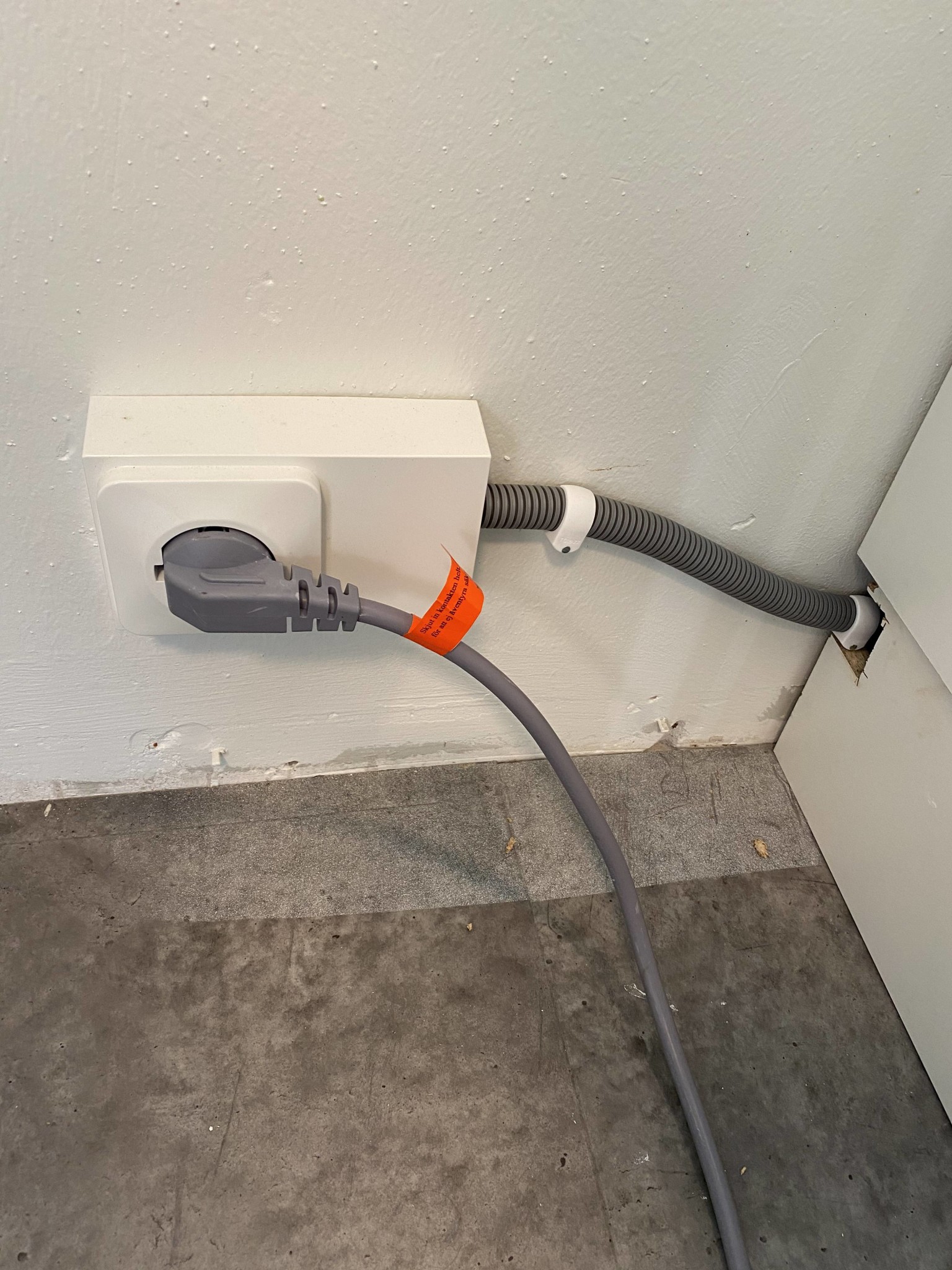

Hyresvärden skickade över en elfirma som har gjort snyggt och prydligt i tidigare oreda
Vägguttag med ansluten elkabel och kabelskydd som ordnats snyggt längs med väggen.
Nyinstallerad eldosa med kablar på en vägg med trästöd och välorganiserad kabelföring.
