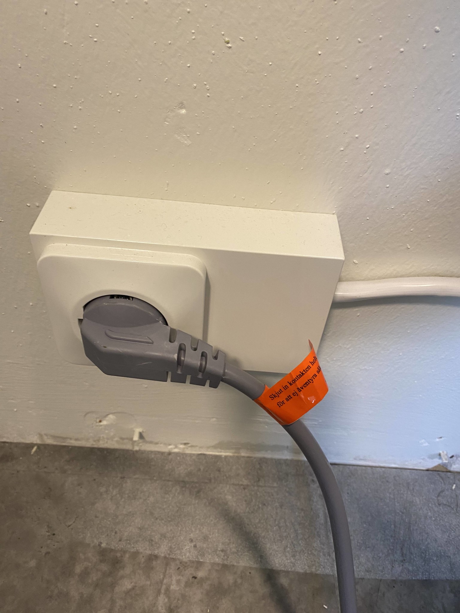

Bor i en hyresrätt som genomgick en total renovering under 2018.
Har själv bott i bostaden nästan 1 år men det var först nu det slog mig när jag städade bakom spisen hur själva elinstallationen ser ut.
Perilxuttaget har flyttats till ny position från bakom underskåpet (bild 1) elektrikerna har använt sig av FK som de trätt en vit tunnt plastskydd runt.

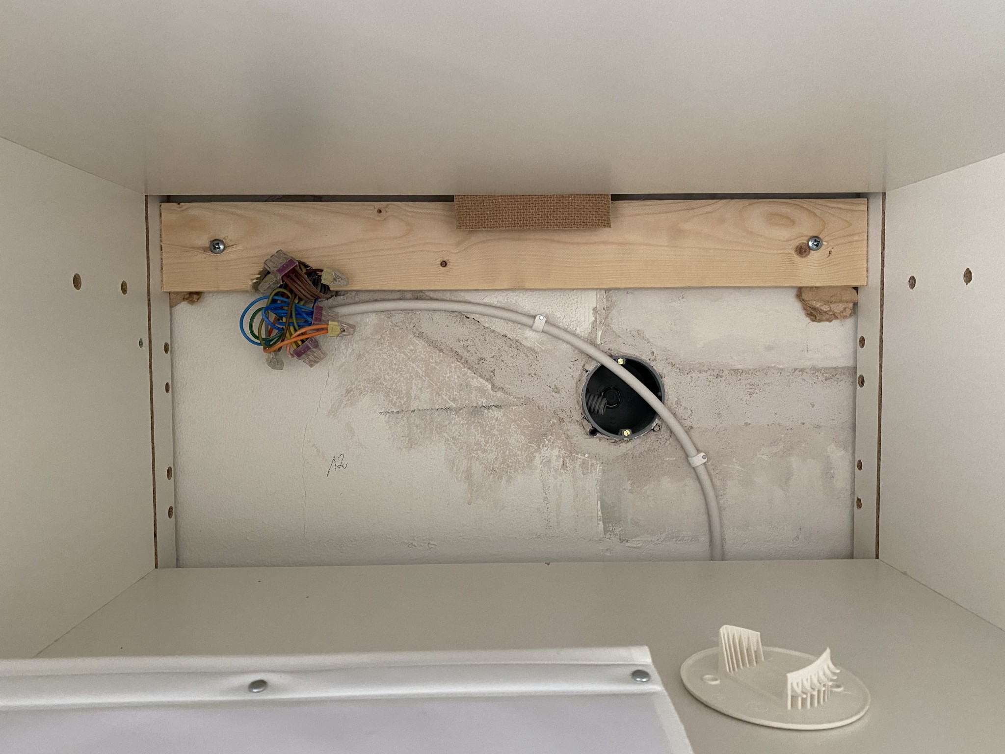

Till det tråkiga så har dom lagt kablaget i kläm bakom skåpet (bild 2).

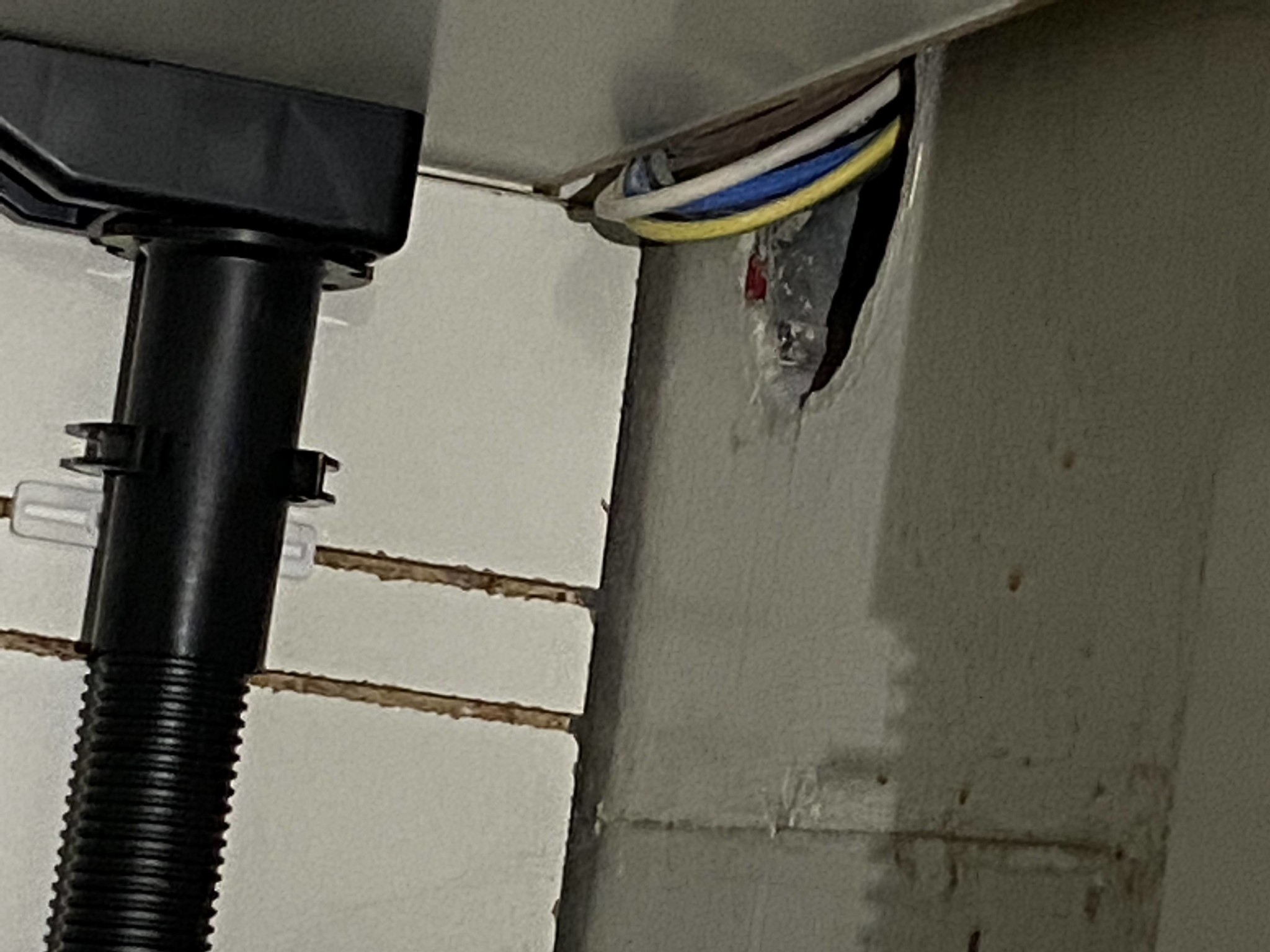

Här ökade min nyfikenhet så jag tog bort golvsockeln till underskåpet och ser hur kablarna väller ut från dosan i väggen, helt utan yttre isolering eller doslock. (Bild 3)
Misstänker att elektrikerna dragit fram FK n från centralen och den sista biten lagt det här vita tunna plastskyddet för att försöka få det se ut som en fast installation till perilixuttaget.
Till min fråga, får det verkligen se ut så här?
Det borde enligt mig tillkomma ett doslock med öppning för utanpåliggande kabel och en ”riktig” elkabel från bef. dosa till perilixuttaget och inte den här ”speciallösningen”.

Enkelt uttryckt - detta arbete är inte utfört av en elektriker. Du är rätt på det. Felanmäl till fastighetsägare/skötare

Det som jag ser går att anmärka på är de nakna FK-ledarna under skåpet. Det är knappast någon risk för beröring av dessa, om inte husdjur kan komma åt? Och varken betongvägg eller träskåp leder ström. Men FK får inte "ligga löst" i byggnadsdelar. Det är ett vanligt fel, sällan farligt, vilket dock inte motiverar det. Det ska vara en mantlad kabel ända in i dosan och ett lock på.
Att trä skyddsslang på FK för att skapa en kabel är Ok även om besiktningsmän lär ha haft synpunkter på det.
Denna kabel är visserligen tillplattad (vilket FK i rymlig slang medger) bakom kanten på skåpet, men är de klämda eller riskerar bli (mer) klämda? Det är en fråga jag skulle undersöka närmare. Det hade ju varit enkelt att jacka ur skåpsidan lite. Ett klammer kanske skulle passa på väggen också till perilexuttaget.
Trepolig säkring behövs inte till en spis. Givetvis sätter man en sådan om man kan välja, men det finns inget större behov för det. Den enda risk som kan komma ifråga är ifall man blandar en 400 V-spis med en 230 V-ugn eller tvärtom. En annan risk är att man får byta ett perilexuttag utan behörighet och då är det bra om det är en enda vippa att fälla ned, men jag tror nog alla fattar att spisar matas flerfasigt.
Så det är vid dosan under skåpet man skulle behöva göra en åtgärd. Dock ingenting akut farligt. Det hade kunna göras bättre från början, beroende på vilka förutsättningar som fanns. Skåpet behöver antagligen dras ut för att komma åt.

Hyresvärden har utfört en totalrenovering i fyra hyreshus byggda under 60-talet, efter totalrenoveringen från 2018 så har det dykt upp en hel del byggfel, entreprenaden gick i konkurs kort efter att renoveringen blev klar så jag är inte direkt förvånad över att hitta den här elinstallationen..
Skyddslangen går inte att rucka på så den verkar helt enkelt sitta i kläm, jag får mer vatten på min kvarn kring detta då ledarna plattats ut i skyddslagen precis innan de sticker in bakom skåpet, antagligen en effekt av att snickarna skruvat fast skåpet mot betongväggen såpass mycket att skåpet trycker ut ledarna i slangen.
Precis som du säger Bo så är det till att hacka/såga/borra ett hål i skåpet och trä igenom en riktig installationskabel med klammer till perilixuttaget och avsluta med ett doslock, hade kunnat åtgärda det här själv men jag vill att fastighetsskötaren ska se hur det ser ut och undersöka övriga lägenheter.

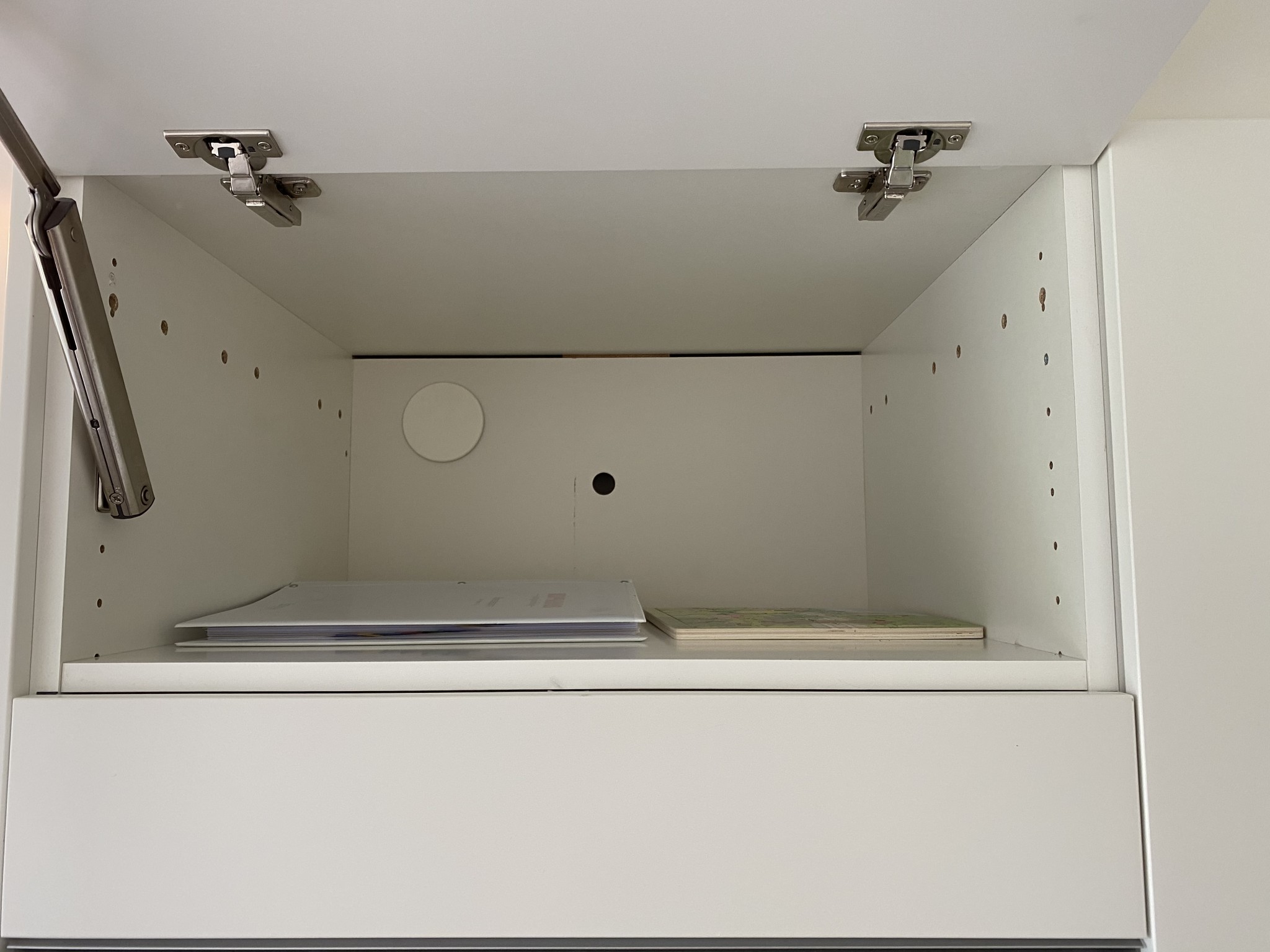

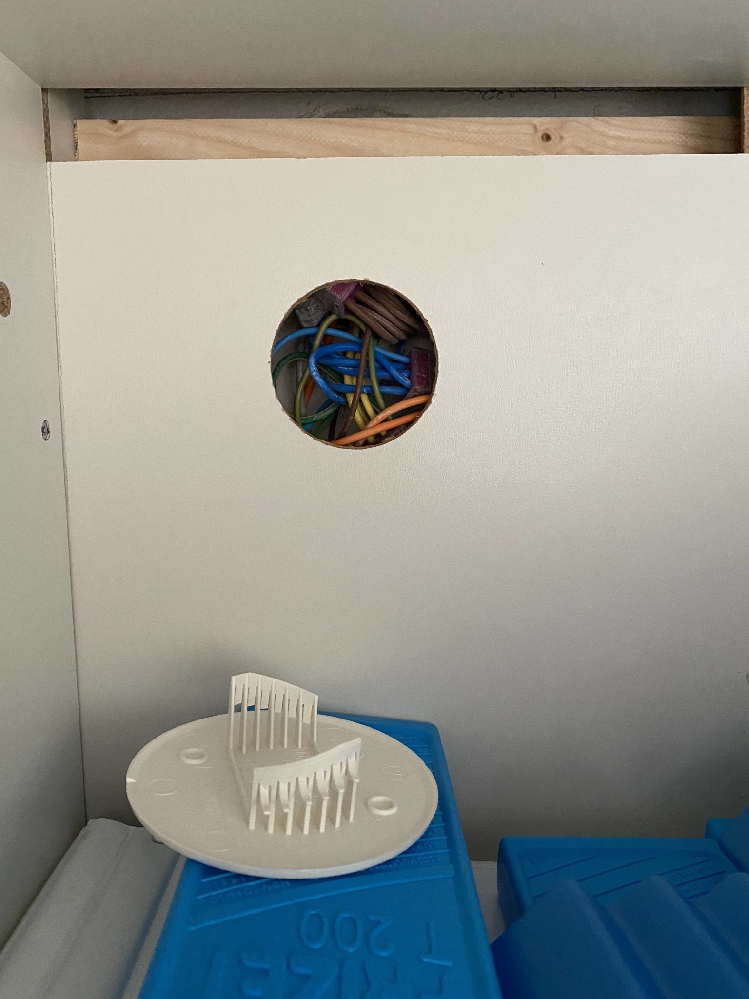

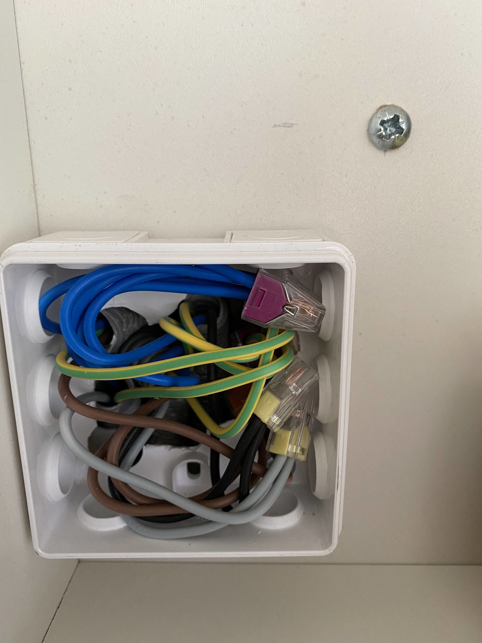

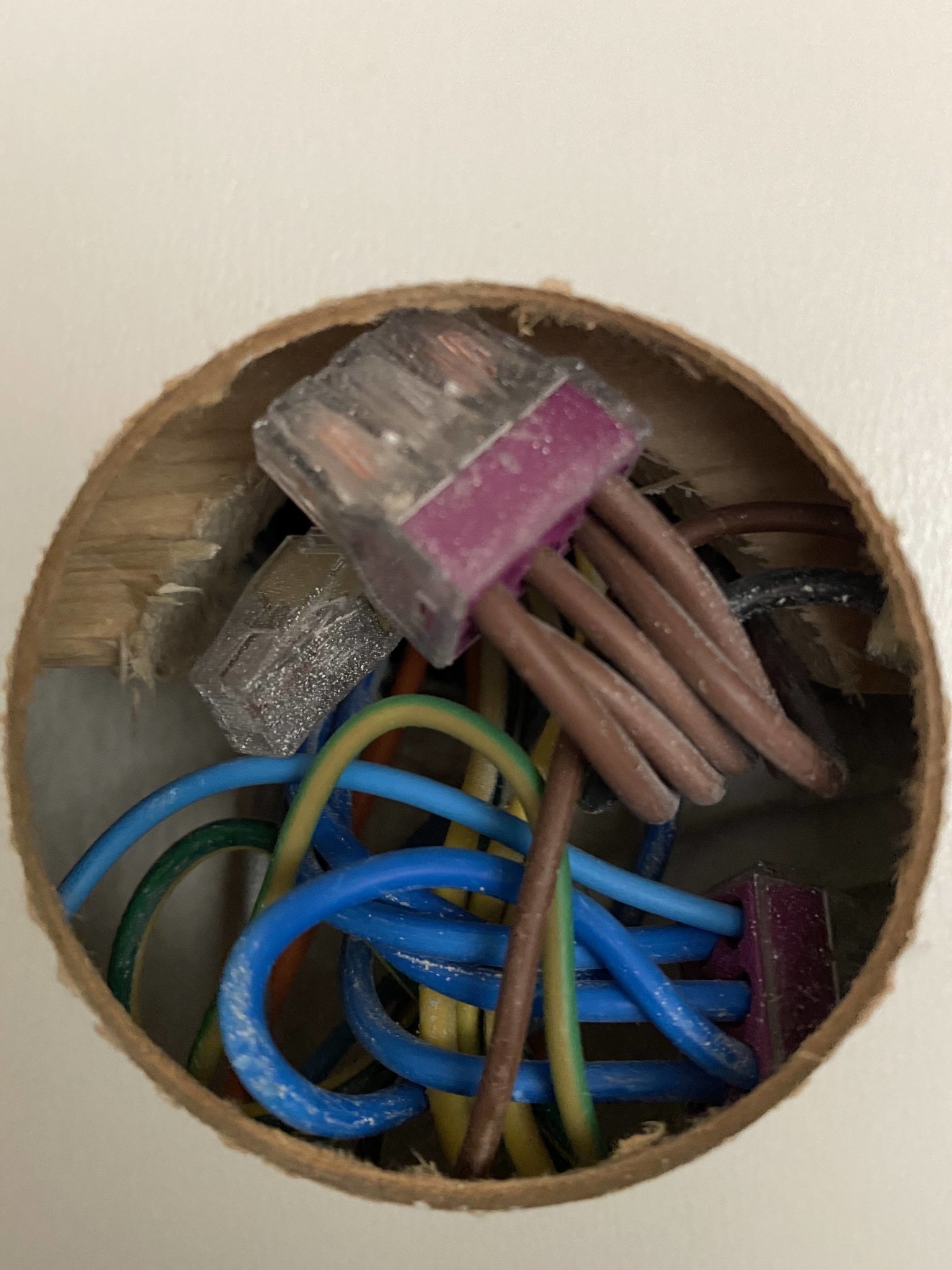

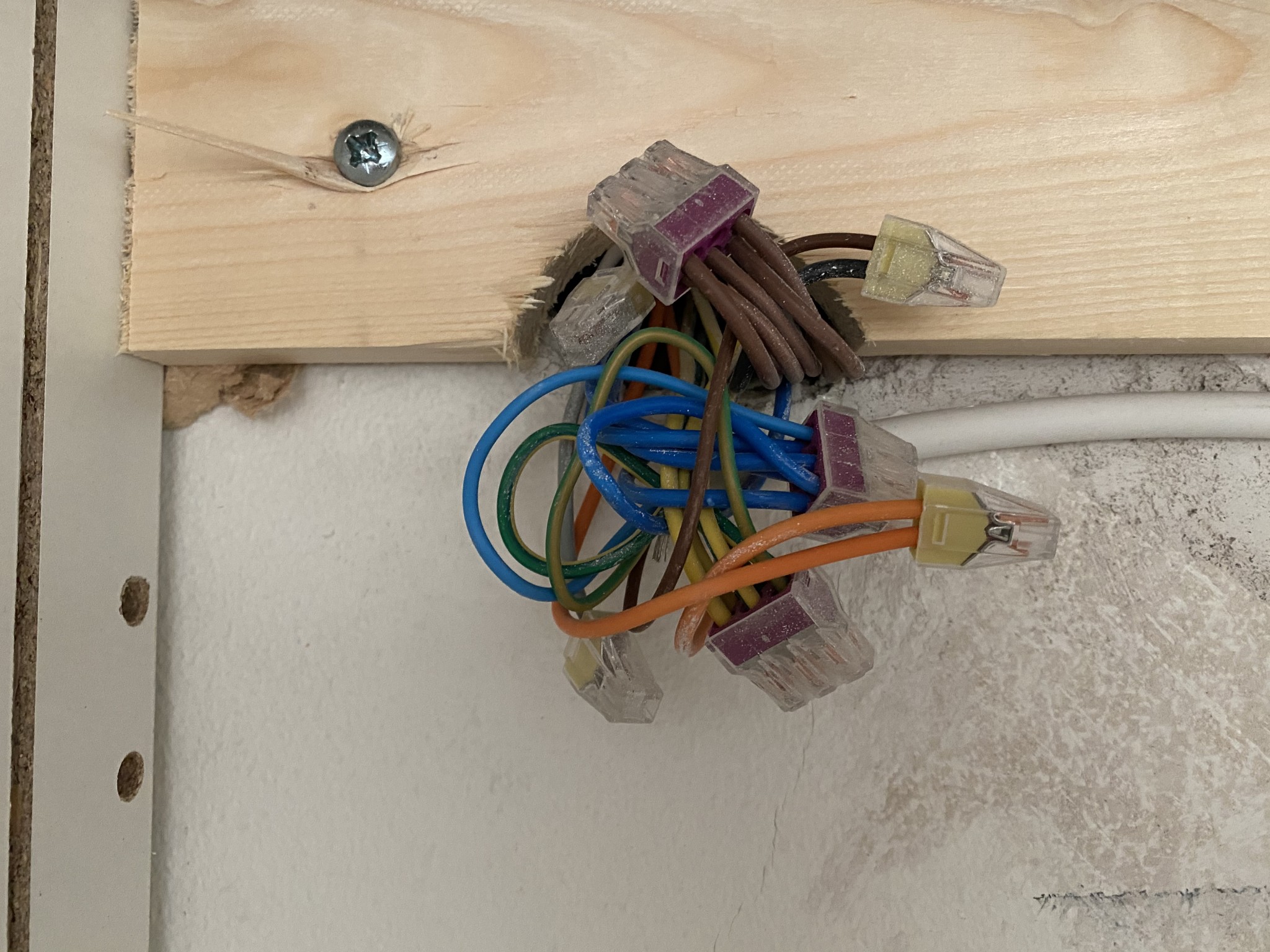

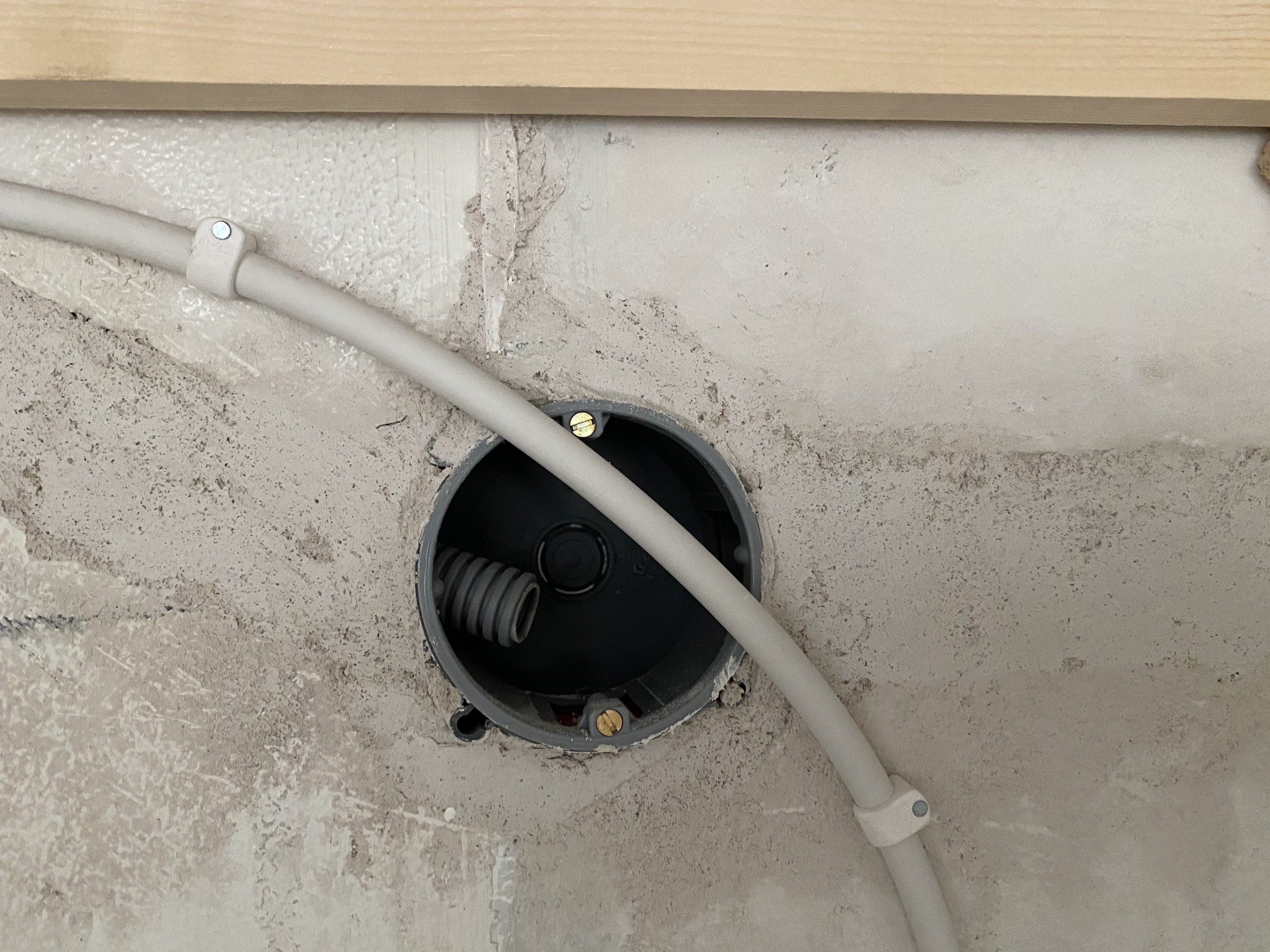

Hade lite tråkigt under gårdagen så jag blev nyfiken med att kika i en kopplingsdosa som sitter i ett överskåp ovanför kylskåpet, har haft mina funderingar kring vad som dolt sig bakom doslocket tidigare och i och med perilix uttaget så blev jag ännu mer motiverad att se efter, något jag inte skulle ha gjort..
Bilderna säger mer än 1000 ord.
Kände återigen att det här inte ser ut att vara gjort av en elektriker, FK som väller ut från en gömd dosa utan att befinna sig i en kopplingsdosa (notera även kabeln som är klamrad över den infällda dosan).
Mailade fastighetskötare och dennes chef, imorgon ska elektriker dyka upp för att titta på vad jag hittat.

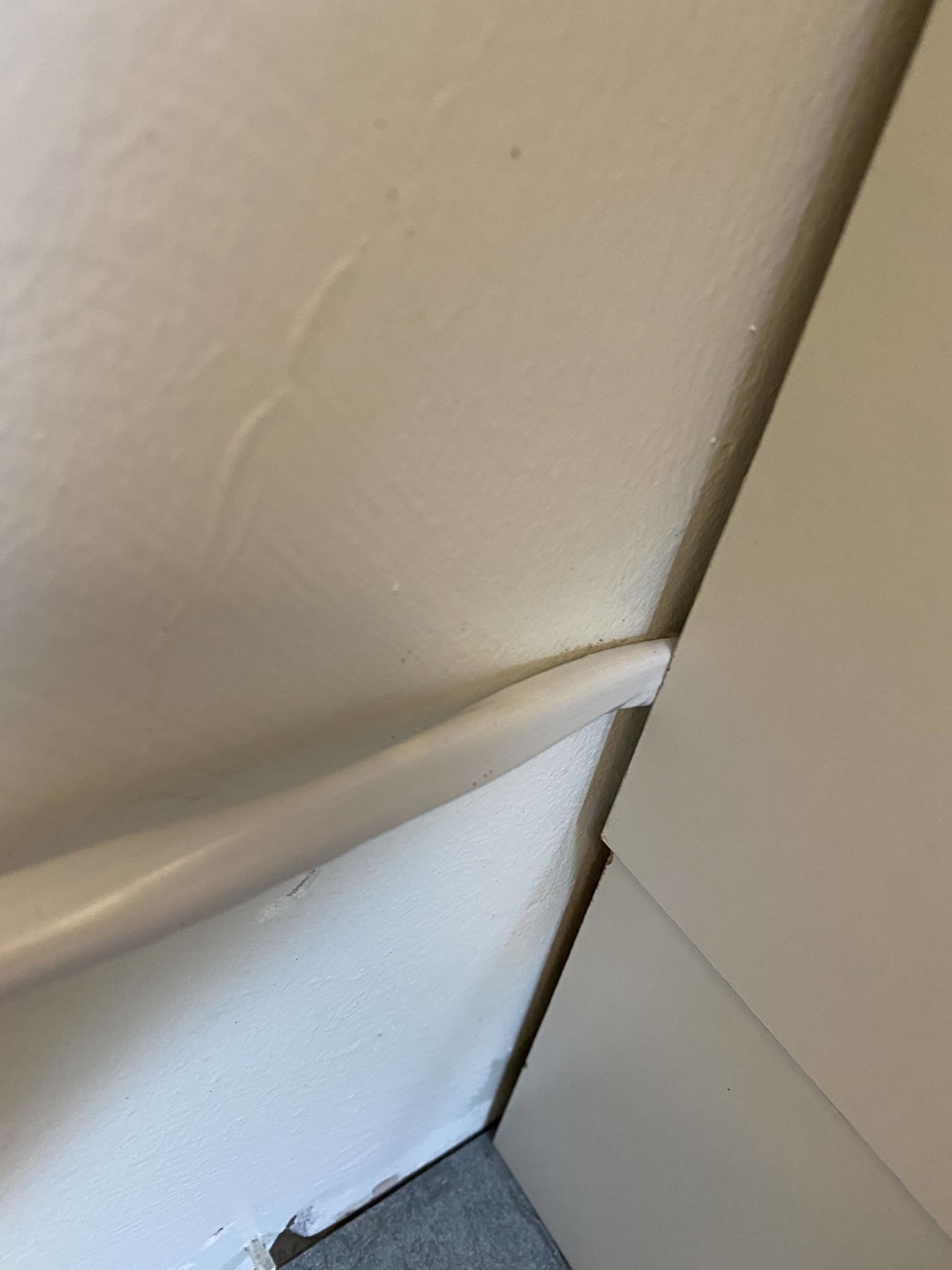

En elektriker har nu varit förbi och sågat ur en klack i golvsockeln för matningskabeln till spisuttaget, så nu är den inte längre i kläm.

Fick svar från min hyresvärd att de lösa FK-kablarna inte behöver förläggas i en kopplingsdosa då de är gömda bakom skivan i överskåpet.
Vad säger ni, är det här OK?
Att knöla in kablarna i en utanpåliggande dosa hade varit det minsta de kan göra tycker jag.
Moderator
· Stockholm
· 57 995 inlägg
Det är fel formellt sett. Men i praktiken är det nog ingen risk.
