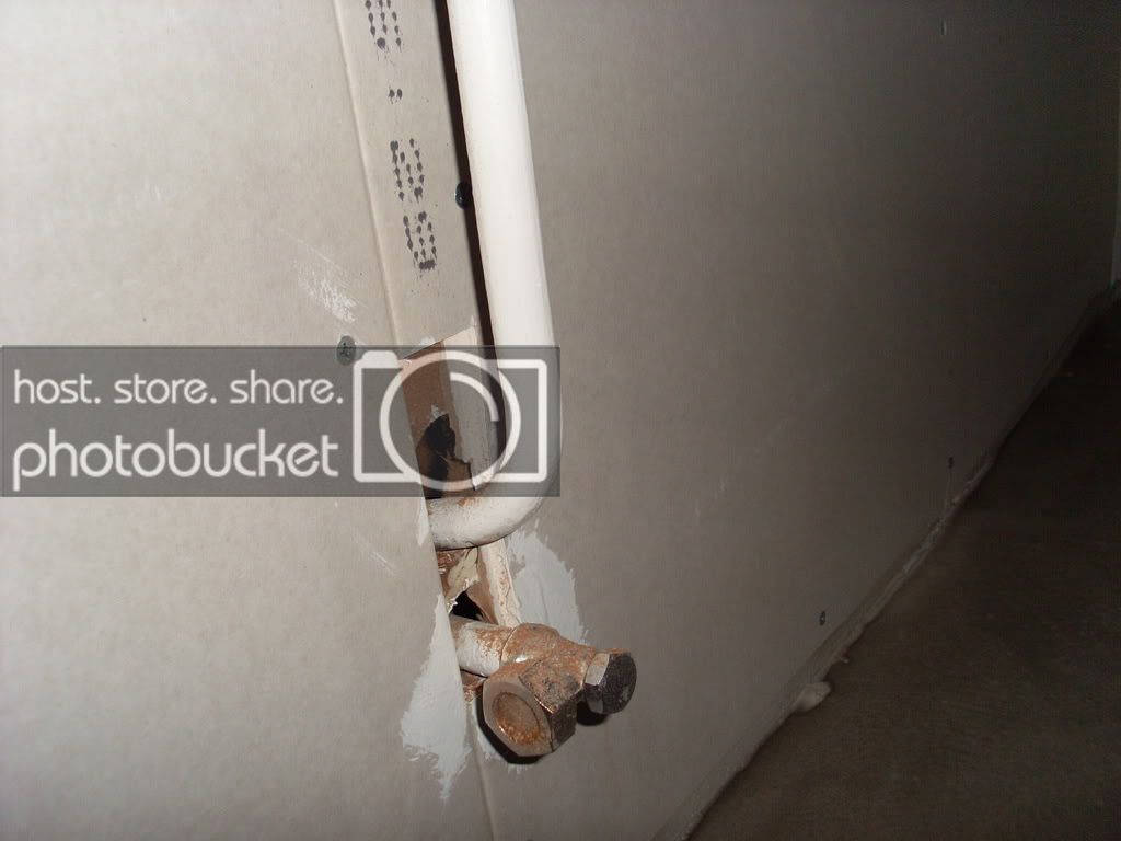

Får det se ut sä har...hantverkare...
· Västernorrland
· 2 105 inlägg
Det måste ju gå att hävda redan nu att det inte blir gjort enligt BKRs regler då det är gips i väggarna och rörgenomföringar i golv. Visserligen så är det fortfarande i övergångsperiod ytterligare 20 dagar gällande gipsen men jag tycker mig skönja någon form av fiberskiva bakom gipsen på denna bild:
Det är ju inte tillåtet. Och hur hade de tänkt tätskikta det stora hålet runt rören?
Dessutom så fattar jag inte vitsen med att dra på en massa silikon i golv-/väggvinkeln. Det är inte lite som har satt dit heller. Hade dom inte tänkt sätta remsa?
De badrum jag sett under uppbyggnad har då aldrig sett ut sådär dock kanske jag inte sett så många som "snickaren".
Du kan ju framföra att om inte de avser att rätta till de fel du påpekat så avser du heller inte att ge dem en spänn.
Om resten av jobbet följer den utstakade vägen så lär den knappast leda till himmelen snarare ett par trappor ner i bråk mellan försäkringsbolag/jurister/konkursade firmor/och dig med vattenskadat hus.
Hur har de förresten tänkt få på manchetter eller täta rörgenomföringen på bilden enligt ovan? Utsticket på röret är väldigt kort och det andra röret böjt så att det nästan kommer i liv med ev. ytskikt som du inte svarat på om det skall vara kakel eller matta.
Funderar på om det inte är någon regel så att de har en gång på sig att försöka rätta upp felet annars kan de få pynta annan firma för detta. Kan vara två gånger också. Fallet ska du ju ha korrekt PUNKT:

Det du ser bakom gipsen är en regel. Lösningen är denna förbannade fogmassa sedan spackel och avslut med en halv tub silicon utanpå. Har bild på detta, ska lägga upp sen.it-snubben skrev:Det måste ju gå att hävda redan nu att det inte blir gjort enligt BKRs regler då det är gips i väggarna och rörgenomföringar i golv. Visserligen så är det fortfarande i övergångsperiod ytterligare 20 dagar gällande gipsen men jag tycker mig skönja någon form av fiberskiva bakom gipsen på denna bild:
Frågan är hur dom ska lösa dörrfodren...ena sidan pedlar gipsen mellan 5-13mm utanför karmen andra sidan är karmen drygt ca: 1cm utanför eftersom gips saknas helt dom 4cm mellan karm och hörn. I ovankant är det ganska jämt gips/karm.
Har idag stångat mig blodig utan att komma en någonvart. Bara att ge upp och inse att felet är mitt eget eftersom anlitat "auktoriserade hantverkare", företaget har funnits i 40år och stort och känt. Samt att kontraktet inte är mer ingående än att gällande regler ska följas osv. samt hur och vad som ska utföras. Trodde inte jag skulle behöva ge dom instruktioner i hur man gipsar en vägg, vad fall mot golvbrunn innebär mm.
Har haft möte på plats med arbetsledare, snickare, VVS och golvläggare idag. Snarare jag som fick förklara mig.
Det fanns bortförklaringar på det mesta (några få saker ska åtgärdas). Det handlar om en renovering....det kommer inte att synas....regeln i väggen var sned (kostar pengar att byta). Men hallå ,när avskaffades hyveln? När det kom 25liters spackelhinkar?
Och höjdaren om varför gipsen ej är fullhöjd (tidigare berodde det på reglarna!), dom var slut på byggmarknaden!!! och dom är det ju ont om idagsläget.
Har även talat med Auktoriseringsfirman GVK som efter samtal med arbetsledaren bedömde allt ok. Det fanns ju stöd bakom skarvarna som var täckta med godkänt spackel. Samt att dom högre skivorna var ju slut..helt ok att skarva hejvilt då. "Du får vänja in dig".
Att välja ett auktoriserat/företag med behörighet verkar inte vara värt ett skit, tvärtom bara högre pris och mera slarv.
"Ett GVK-auktoriserat företag är den bästa garantin för ett professionellt utfört våtrumsarbete. Personalen i dessa företag har dokumenterad kunskap om hur tätskikt skall utföras för såväl kakel som plast (begär att få se av GVK utfärdat behörighetsbevis)."

danso skrev:Har idag stångat mig blodig utan att komma en någonvart. Bara att ge upp och inse att felet är mitt eget eftersom anlitat "auktoriserade hantverkare", företaget har funnits i 40år och stort och känt. Samt att kontraktet inte är mer ingående än att gällande regler ska följas osv. samt hur och vad som ska utföras. Trodde inte jag skulle behöva ge dom instruktioner i hur man gipsar en vägg, vad fall mot golvbrunn innebär mm.
Släpper aldrig mer in en hantverkare, inte ens sotaren (ska anmäla eluppvärmning). Kommer att göra eljobben själv också framöver, mätarbytet som ska ske kan dom få övervaka men dom rör inte en kabel.
Jag blir lack när jag läser det här och kan ju bara tänka vad du känner... Vad sa de om vattenrören som kom genom golvet då? Det är ju svårt att bortförklara!! Det kan ju inte ens GVK säga ja till hur övertygande arbetsledaren än är!!

Ber om ursäkt att jag lånar tråden. Är det bara vattenledningsrör som inte får gå upp genom golven?
Har ett badrum på övervåningen (nybygge) där radiatorrören (rör i rör) går upp genom golvet (övervåning på cc30 reglat golv, spånskiva, och rejält flytspaklat med elvärme i och därefter tätskiktat med någon typ av förstärkningsmatta runt genomföringar)
Han sa faktiskt ingenting, tänkte inte på det själv heller. GVK ringde tillbaka till mig efter mötet med firman som utför jobbet. Då hade jag redan gett upp och när han sa att jag "fick vänja in mig" så fick han mer eller mindre luren i örat. Verkligen seriöst!Sulan_gbg skrev:
Skiter i vilket nu... pengarna i havet men dom kommer och går ändå på ett eller annat sätt. Firman kommer att få sitt så fort dom är helt klara..
Kan inte svara på din fråga, men tydligen är det skillnad på renovering, ombyggnad och nybyggnad. Dessutom är det mycket som "regler som bara är rekommendationer". Allt är en luddig soppa.galaxenspresident skrev:Ber om ursäkt att jag lånar tråden. Är det bara vattenledningsrör som inte får gå upp genom golven?
Tänker själv dra kopparrör i pexrören genom bjälklaget om inte deras VVS-kille gör det, bad dom att göra så. Där sitter kopplingar rakt under så det är lätt fixat. Jag tror personligen inte att tätningen runt rören skulle innebära någon stor fara, men försäkringsbolagen kan säkert ha andra åsikter.
Du har ju alltid 10-årsförsäkringen väl? Firman har ju funnits i 40 år som du skrev. Det synliga resultatet kan fortfarande bli ok.

Hade jag haft tid och möjlighet att ta ledigt och fixa det själv så hade jag aldrig blandat in klantverkare. Räknade med att resultet inte skulle bli lite lika bra som eget arbete, det bara är så att klantverkare inte är nogranna och gör saker korrekt.
Har iallafall fått nästan allting åtgärdat, det enda är vattenrören ifrån golvet men ser ingen större fara med detta. Dels pga. placeringen samt lösning som vi gemensamt kommit fram till med tätningar/säkerhet osv.
Jag hade tänkt ha matta på golvet från redan från början, men endast kaklat på delar av väggarna. Frångick detta pga. reglingen i väggen ( även om det säkert klarat sig) och kartonggips. Valde en dyr kvalitetsmatta på företegets bekostnad istället och frågan är om detta inte blev snyggare men framförallt säkrare än den ursprungliga tanken.
Mattläggaren gjorde ett kladerfritt arbete och VVS-killen har gjort ett kanonjobb (befarade det värsta från denna yrkesgrupp pga. av tidigare erfarenheter). Har även fått en lyxigare VC-stol än den jag skulle haft samt en dyrare variant av duschanordningen i samma stuk som den jag valt.
Dom har lyckats fixa till det ganska bra runt karmen också, även om det hade varit bättre att gjort underarbetet riktigt från början.
Har fått ganska bra valuta för pengarna då dom fått bila upp betongbjälklaget 3ggr och räknat offerten på ett träbjälklag, samt gå igenom en tegelvägg med ventilationen
Är väl igentligen bara snickaren som varit en riktig sopa och möjligen arbetsledaren som borde haft bättre koll, har dock inte ändrat min inställning till firman eller hantverkare.
Det som återstår nu är är lite eljobb, belysning, målning och montering av paxfläkten. Ska själv fixa badrumskåp/underskåp och lite annat smått.
Slutresultatet blir nog ungefär vad jag räknat med, men det har krävt mycket huvudvärk och ilska, förväntade mig det värsta när jag kom hem idag Fredagen den 13:e. Men blev riktigt förvånad över hur det såg ut, dom hade t om städat lite.
