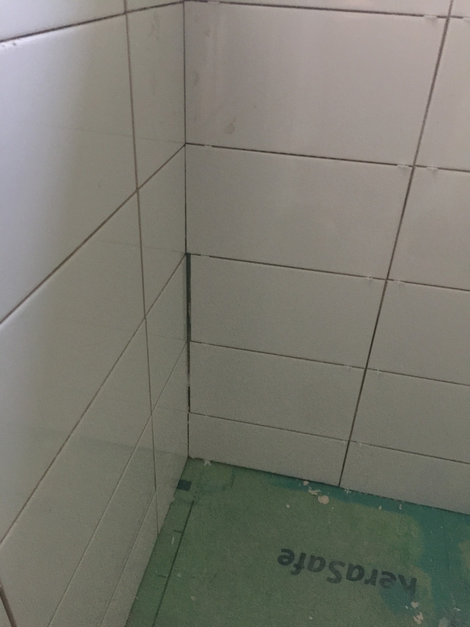

Satte kakel sent igår i badrummet och upptäckte mitt misstag imorse :(
Som ni ser så är tredje plattan nerifrån på väggen kapad åt helvete, rent tekniskt är ju tätskiktet bakom tätt och eftersom det är ett hörn blir det mjukfog men det kommer ju se förjävligt ut.
Kan man knacka ner plattan utan att skada tätskiktet (Kiiltos foliesystem)?
Annars får jag väll fula med en vit mjukfog först och sen foga med en grå på nåt sätt
Nån som har hjälpsamma förslag

Det är nog inte superhårt än om du satte det igår, ta ner försiktigt.
Om du försiktigt knackar sönder hela plattan i riktigt små bitar, så kan du nog ta loss den och sätta dit en ny. Men var väldigt försiktig och dra inte loss några bitar. De behöver i princip lossna av sig själva, av att ha blivit sönderknackade.
En tanke som slog mig nu, som nog jag hade testat, hade varit att ta en körnare och använda för att spräcka plattan i småbitar med.

Okej så knacka sönder plattan i småbitar å låt den typ ramla av av sig själv.
Ta bort fixet sätt ditt nytt och peta dit en RÄTT MÄTT platta.
Bra tips med körnare tack :D

Jepp, typ så. När du ska ta bort fixet så använd inte en körnaren igen ;) Blir nog lätt hål i tätskiktet då ;)
Bättre där att ha någon metallstav eller nåt annat platt med lite lagom diameter att knacka på, så att man mosar/smular sönder fixet utan att sabba tätskiktet, tänker jag.

Väldigt lätt att ta bort en kakelplatta dagen efter den är satt, sätt en tunn spackel i fogen och bänd loss plattan bara, skydda kanten men en pappbit på den platta du har anhåll mot.

Sådana malörer försvinner nästan helt när man fogat. Dvs. det syns mycket mer före fogning än efter. För övrigt -rök på EFTER avslutat arbete, så slipper du dessa "dagenefterupplevelser".

Tänk bara på att du utsätter plattan intill för samma kraft som den plattan du ska lossa, så den riskerar rubbas/lossa också. Var också grymt försiktig om du testar denna metod, eftersom risken finns att folien släpper från underlaget istället för plattan från fixet.

Tog bort plattan igår kväll genom att knacka sönder, vågar inte bända loss dom då jag inte vill att folien släpper.
Hade jag bänt loss en hel tror jag folien hade lossat lite. Billigare att sätta upp två nya plattor.

Ja jo jag vet det men glappet var nästan en cm å de kände jag var för mycket för mitt perfektionistiska sinne.
