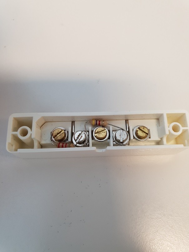

Skumt, du kan inte ha nån induserad ström i sladdarna? Dvs går de nån stans nära en 230V sladd?
Det tänkte jag också på men det har jag inte. Man kan se det på bilderna.
Det finns ingen 230v i närheten av den väldigt korta sladden som går till en zon som finns i manöverpanelen.
magneten ”måste”/bör ligga i samma linje som givaren, en reedkontakt är känslig från vilket håll magneten kommer ifrån, din magnet och givaren ligger diagonalt mot varandra.
Skruva loss magneten och prova från vilket/vilka håll magneten triggar sensorn.
Jag hittade felet till slut, typ.
Felet övergick från intermittent någon gång per månad till permanent nästan.
Den visade plötsligt alldeles för mycket resistans. Ryckte jag i kabeln så återgick resistansen till det rätta.
Dåligt kopplat i magnetkontakten var det.
Så förbannat glad över att jag hittade det till slut.
Det var nog inte att magneten låg för långt.
Vad är det för lågbudget magnet?
Hehe
Honeywell faktiskt

Ser onödigt trångt ut :cool:
Jo
Nu köper jag bara med färdiga eol där trådarna skruvas in på plint direkt.
