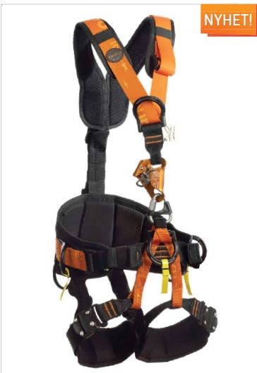

A alex321 skrev:
Jag har lite jobb att göra på taket, ca 7 meter upp. Lutningen är inte så farlig. Jag tittade på bl.a. detta fallskyddspaket från Jula.
Kan jag fästa det i en takstege? Vi har falsat plåttak och stegarna är fästa genomgående i falsarna.
Om någon skulle ramla över kanten vad kan man göra då? Går det att sänka sig med liknande fallskydd eller är man fast där man hänger och måste räddas med typ stege? Beroende på var man ramlar kanske det inte är möjligt att klättra upp igen.
/Nybörjare
du kan inte ha falsat plåttak med genomgående infästningar i falserna , då kommer takstegen lossna efter 30 sekunder när du går upp.. Det måste vara klämfästen som dragits ihop med bult och mutter.
I övrigt passar fallskyddselen du hittat på JULA alldeles utmärkt för en hempulare , var dock inte ensam hemma om det händer något när du jobbar på tak
/Nybörjare
Fäst bara i takstege om du säkerställt att den håller, lite trist när man ligger på backen mörbultad att dessutom få en stege över sig.
Samma sak beträffande att fästa runt skorsten.
Utan någon utbildning i fallskydd, skulle jag satt en lina över huset, med ögla vid nock, och förankrad i marken på båda sidor huset varefter uppspänd.

Fallskyddet från Jula ser ju verkligen inte bekvämt att hänga i, men en klättersele går ju utmärkt att hänga i länge om man kan luta sig och ta trycket i midjan. Men fallskydd har ju överdel också, med fäste i brösthöjd, så det finns ju mer punkter att ta upp last på.

Vi börjar vara lite väl OT nu men kör på. Sluta jämföra klätterselar med byggselar det är inte samma sak. En klättersele tar vikten under rumpan och i ryggen och linan sitter fram på midjan. I en byggsele hänger man helt vertikalt med 99% av vikten i dom smala banden som går farligt nära kronjuvelerna, linan sätter man i ryggen. Vill man ha fördelarna med en klättersele köper man en sådan.
Klättersele med viktunderstöd för rumpan och ryggen, fästpunkt fram på midjan.

Jag hade personligen satsat på deras dyraste sele eller någon som har bredare band. Förutom att selen måste vara säker så är det viktigt att där du fäster linan klarar rejäl last, blir starka krafter om man råkar falla och man vill inte att linan släpper.

Jag har ett just sådant fallskydd och det är inte jättebekvämt att hänga i selen (har testat på ett kontrollerat vis) men det slår de midjebälten som vi använde på 80-talet med livlina....
Tanken är att man hela tiden kortar linan så att den inte tillåter att du faller över kanten. Det gör du genom att dra linan genom det glidlås som sitter på linan.
Skulle du jobba nära kanten och sen gå upp en bit på taket och faller så kommer det bli ett rejält ryck när linan tar slut men du stannar på taket - annars har du haft för lång lina.
Det är rycket som kan uppstå som är den största faran för att rycka loss din takstege så håll linan kort så det inte blir mer än ½-1m slack så ska det nog gå bra.
