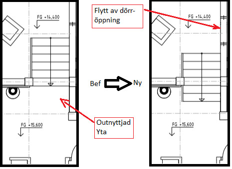

Är det möjligt att fälla in ett eller helst två trappsteg i mellanbjälklaget?
Är det svårt? Dyrt? Krävs det kanske en stolpe på planet under?
Bilden visar trappan mellan två halvplan och det fungerar att ytan under det övre planet kommer att få ett par trappsteg som sticker ner "i taket".
Huset är ej byggt än så vi har alla möjligheter att hitta en bra konstruktion för detta.
Det finns flera anledningar till att vi vill flytta trappan. En är att vi på så vi kan nyttja en yta på övre plan som nu kommer att vara outnyttjad samt att vi på halvplanet under kan flytta en dörr och på så vis få en bättre planlösning där. Kaminen på övre plan kan vi flytta om det krävs.

Går gör det säkert. Hur enkelt det är beror på hur mellanbjälklaget ska byggas. Det kommer att kräva någon form av avväxling. För att bedöma hur den ska göras krävs betydligt mer detaljerade ritningar. Med en normal tjocklek på bjälklaget är det bara ca 9 cm som kommer att synas i taket. Det är en variant som är extremt vanlig skulle jag våga påstå.
Låter lovande att det är en vanlig lösning.J justusandersson skrev:Går gör det säkert. Hur enkelt det är beror på hur mellanbjälklaget ska byggas. Det kommer att kräva någon form av avväxling. För att bedöma hur den ska göras krävs betydligt mer detaljerade ritningar. Med en normal tjocklek på bjälklaget är det bara ca 9 cm som kommer att synas i taket. Det är en variant som är extremt vanlig skulle jag våga påstå.
