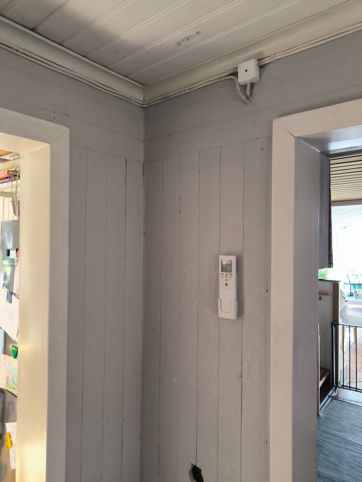

Bor i ett hus där kärnan av huset är från tidigt 1900-tal och delar av innerväggarna är plankvägg.
Vi tänkte fixa ytskiktet och passa på att fälla in elen. Tanken är att då dra nya rör/slangar och elkablar.
Jag hade tänkt antingen plocka bort ett par av plankorna eller göra spår i dem och slutligen montera tunna gipsskivor ovanpå.
Har dock fått veta att plankväggar i äldre hus kan vara av vikt för bärigheten vilket gör mig lite orolig.
Har ett inspektionshål där jag ser att det är stående reglar och sen liggande kortlingar vilket har gjort att man har kunnat montera stående och liggande plankor. Plankorna är ca 90*20 mm.
Någon som har erfarenhet av detta och vet hur/om man kan avgöra om plankorna är bärande? Påverkar man detta genom att göra 2 cm spår i horisontell och vertikal riktning?
Tack på förhand!

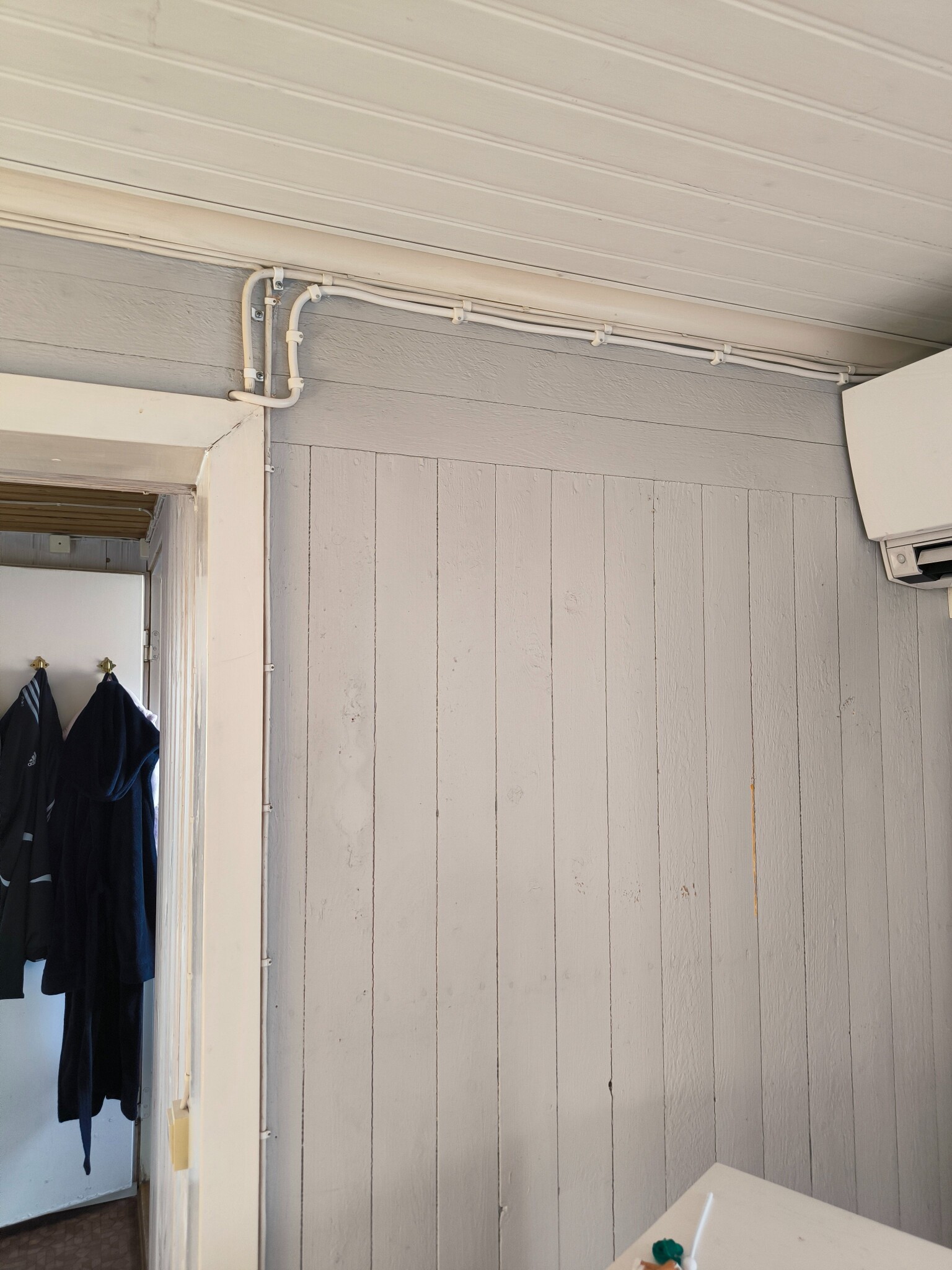

Det kanske är det bästa men kommer bli en hel del hål och fiskande då det totalt säkert är 10 meter flexrör som kommer behövas i olika riktningar.
P Peter_Ker skrev:
90x20 är brädor och knappast bärande. Du har nog en stomme som bär och brädor på bägge sidor om denna som ytskikt. Dom plankväggar jag har sett har varit som tunnast ca 45 och ca 120 breda.
Jag skulle köra ROT-dosor, slang och fiska. Gå horisontellt så mycket som möjligt och välja ett fåtal väl valda platser där du behöver gå vertikalt över kortlingarna där du plockar bort en bräda. Notera att du måste lossa på 3-4 brädor för att inte bryta av fjädern. Inte för att det kanske spelar så stor roll om du ändå skall gipsa.
Det du visar bild på verkar vara en vägg av råspont, själva råsponten borde inte bära.
Jag har hus med plankvägg, planken är spontade och typ 2-3 tum tjocka dvs 6 cm-isch. På ena sidan är det bara plankorna, på andra sidan är det en distans på typ en tum och sedan råspont som också är typ en tum.

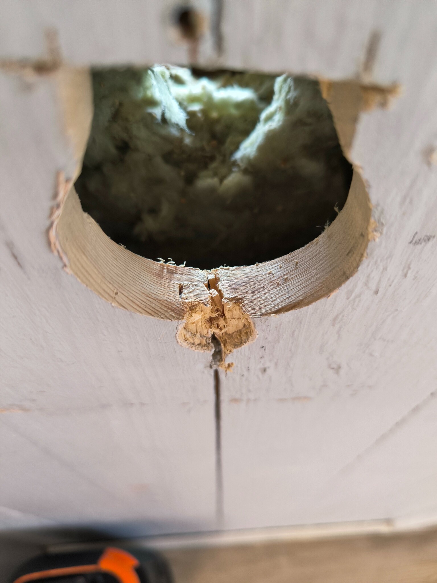

Jag har fällt in all el, i plankvägen har jag sågat bort yttre delen sponten (då gick det snabbt att spåra med cirkelsåg, ett snitt och lagt in slangen, borrat för vanlig dosa (med precis dosans diameter, på råspontsidan har jag borrat med en hålsåg där den horisontella läkten går och sedan fiskat. Råspont, mellanrum + renoveringsgips var precis så att det fick plats med en Multifix BP-202 dosa (de vanliga gröna).
Horisontellt har jag alltid dragit slangarna på råspontsidan, dvs i spalten i väggen, aldrig tagit ur i plankorna. Då hade det påverkat bärigheten. Att vertikalt ta bort 1/3 av tjockleken i en spont spelar ingen roll.

Det var också min tanke men kände mig osäkerKarl-Ove Qvarfordt skrev:
Låter som du har rätt. Det är nog råspont 20x95 mm som man har använt. Då borde jag kunna göra 2 cm spår åtminstone utan att oroa mig.N nb. skrev:Det du visar bild på verkar vara en vägg av råspont, själva råsponten borde inte bära.

Det räcker mad att spåra 12 mm djupt och lägga kabel, inte rör/slangar. Fullt tillåtet även om många elektriker inte vet det. Finns fler trådar om det här.

Eftersom du ändå ska sätta gips på väggarna, kan du inte regla ut väggen såpass bara att slangarna ryms bakom gipsskivorna? Känns som mindre jobb än att karva i väggen eller ta loss brädor etc.D Dr spikskalle skrev:Hej!

Jag gjorde precis detta i ett rum. Jag körde hålsåg där dosorna skulle vara. Sedan körde jag hålsågen även högst upp på väggen och körde vp rör i mellan. Var betydligt lättare med ett styvt vp rör istället för slang. Från uttag/brytare rakt upp till taket sedan ut på råsponten i taket där allt kopplades ihop via takdosorna. Sedan glespanel i taket + ytskikt.
