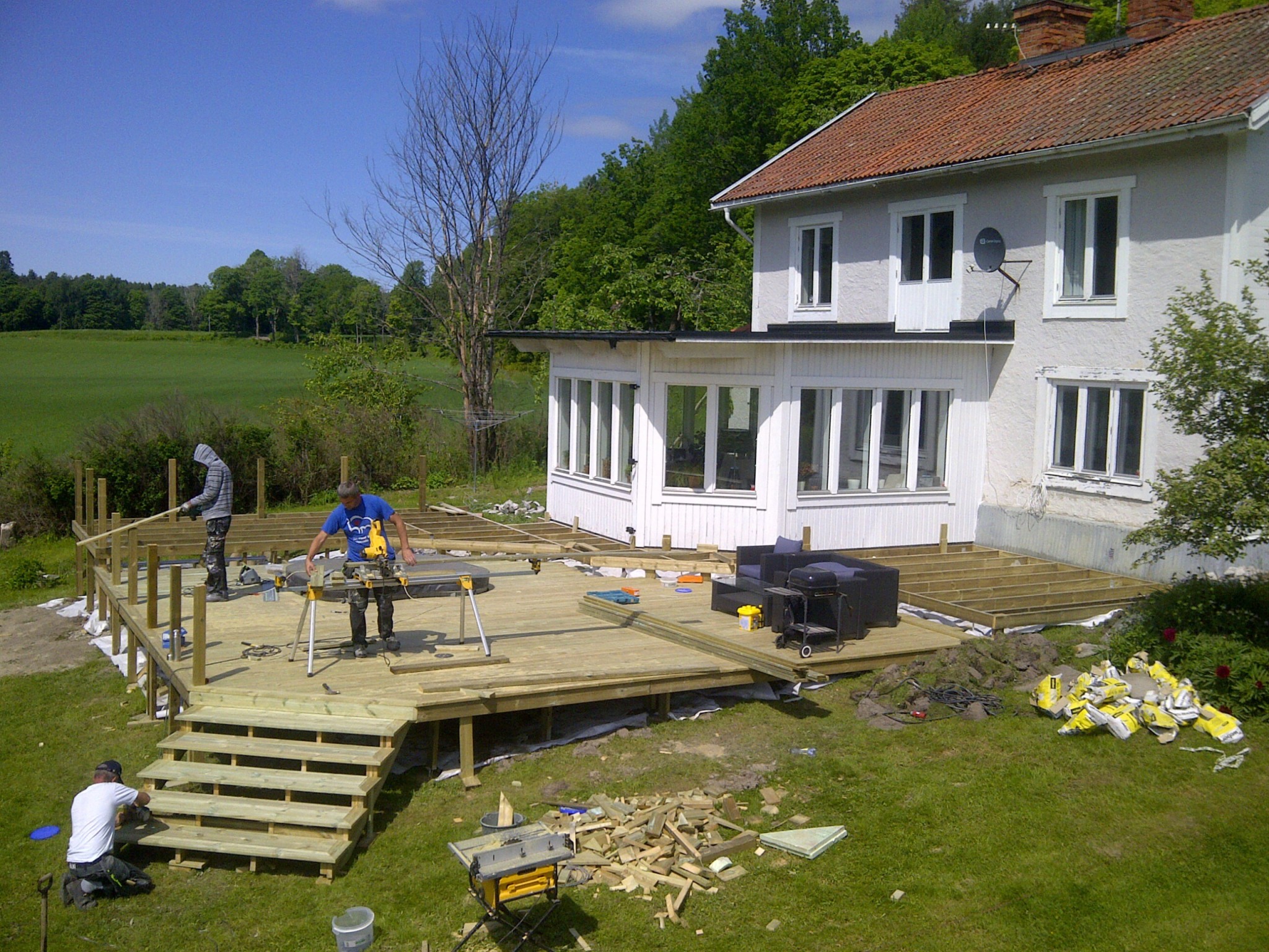

Hur lågt måste fallet vara på ett tak för att man ska köra dubbelvikt plåt?
Tacksam för svar
Erik
5,7 grader är minsta lutning.
M
Tack!
Jag har planer på att bygga en balkong på en utbyggnad. Det ligger dubbelvikt, eller falsad plåt nu. Är det vettigt att byta till papp när de är så lite lutning?
S
Det går nog nästan ha platt tak med båda varianterna om det är dubbel falsad plåt.. Med papp antar jag att du menar den tjockare modellen som bränns ihop.
Är det riktigt små tak kan man gå ner till 3-4 grader ibland men är det ingen lutning alls kan man ju bytta till papp men set har ju kortare livslängd och lätt att göra hål i.
M
Ser ut så här...
Tak är redan bytt, nu är det fasad och balkong som ska fixas i vår :)
