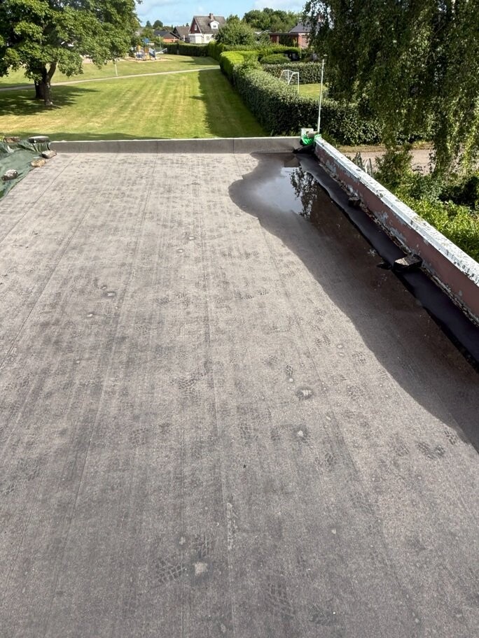

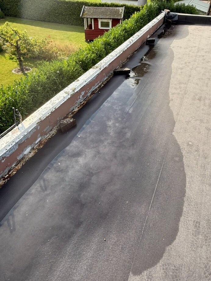

Jag undrar om man kan göra något åt denna svacka/ojämnhet där vatten samlas på underlagspappen och inte rinner över plåten i rännan. Ska ha svetsad takpapp ovanpå, men kan man höja upp eller flyta ojämheten som syns på bild innan man svetsar på takpappen? Eller kan han lägga dubbla lager där det är ojämnt så vattnet orkar över kanten till rännan?
  • Tak med underlagspapp och en synlig svacka där vatten har samlats nära kanten. Gräsmatta och träd syns i bakgrunden.
  • Ojämn takyta med vattenpöl på underlagspapp vid kanten, där vatten inte rinner över plåten och samlas istället för att dräneras.
Ta bort sargen och montera en vanlig hängränna så slipper du många problem i framtiden..

Är det på garaget eller carporten
Jag vet inte vad anses vara fackmässigt lösning i detta fall men jag kan berätta vad jag gjorde i likadan situation och det funkade utmärkt. Byggde tak med 1 grad lutning åt tre håll, visade sig några små vattenpölar efter regnet medans bara underlagspapp va på.
använde flytspackel på underlagspap och sen svetsat ytpapp. Aldrig nån problem. nu har jag max 2 mm stående vatten på taket,dvs ingeting
