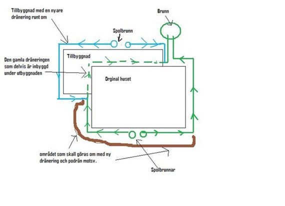

då har man tagit kontakt med en grävare som ska gräva ur del av husets dränering, dels för att den är gamal och ej håller tätt... sen för att isolera på utsidan med podrän eller motsvarnade matrial....
kommer att gräva i 2 omgångar, först där det är brun markerat på bilden, sen den högra delen av bilden fram till brunnen
som ni ser på bilden ska jag gräva på "högsta" punkten på dräneringen...
har dock 2 problem
nr1: utbyggnaden går över den gamla dräneringen, ska man koppla bort den delen och vända fallet så det rinner åt andra hållet de få meter som man kan gräva, d.v.s. ungefär från där grön och blå möts på bilden?
nr2: hur får jag rätt fall om jag ska fortsätta dränera den högra delen senare, då man inte kan se eller ha någon direkt referens på de tidigare lagda rören i det bruna området?
hoppas ni förstår mina frågor...
