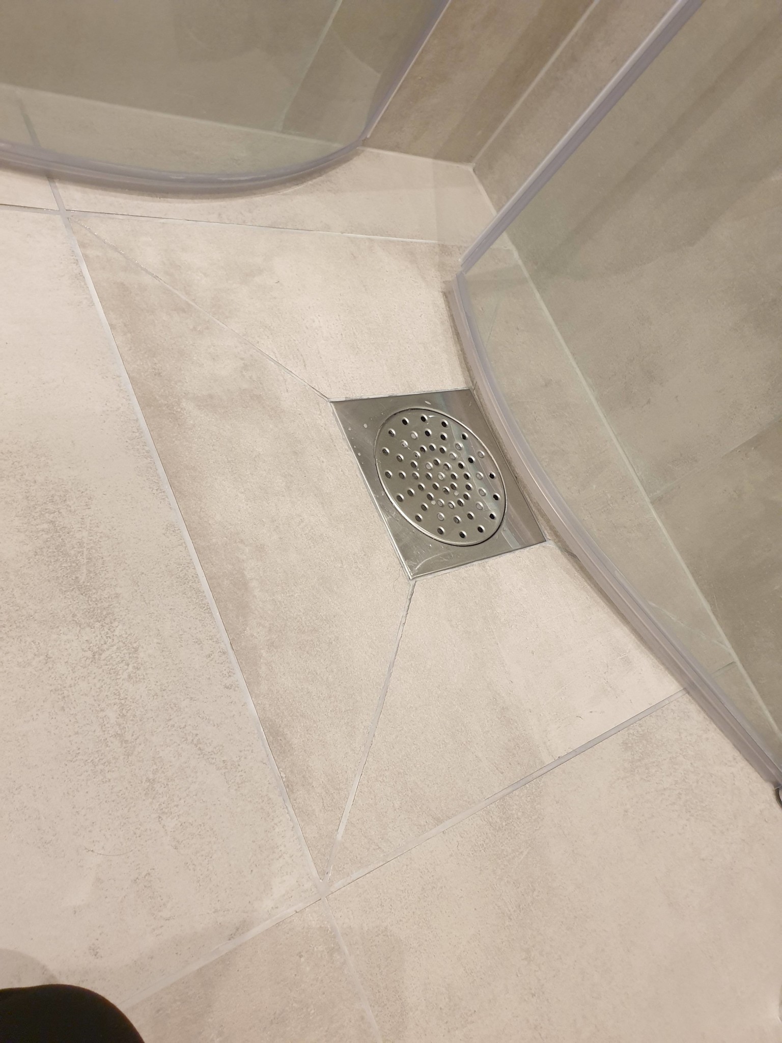

Jag fick till detta.
Helt okej ...vatten samlas inte iaf.
  • Golvbrunn i hörn av dusch med välplacerade kakelplattor som förhindrar vattenansamling.
