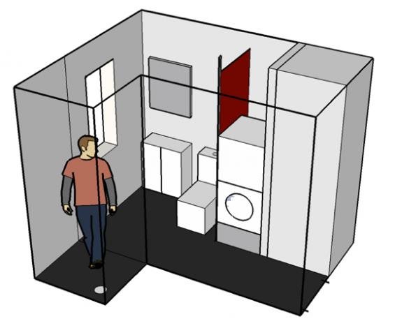

Jag planerar att bygga mitt badrum enligt den bifogade bilden nedan. Duschen kommer alltså att byggas i själva nischen (där gubben står), som kommer att avgränsas med en glasdörr som ska sluta tätt mot golvet.
Nu till frågan: måste jag ha fall i resten av badrummet, eller räcker det med fall i själva nischen?
Ska du följa branschreglerna så ja annars också ja. Kan ju vara bra om tvättmaskinen läker också. Ska man liks göra badrummet så varför inte göra det riktigt på en gång? Du behöver inte göra ett 10% fall 1:200 är gott nog enligt reglerna (1 cm på två meter).
Då kanske jag ska fundera på en dörr som inte sluter tätt mot golvet, annars kommer ju vattnet ändå inte ner i brunnen om t.ex. tvättmaskinen skulle börja läka.
100% tät är väl ändå inte dörren sen bör den väl stå öppen för uttorkning efter dusch.
