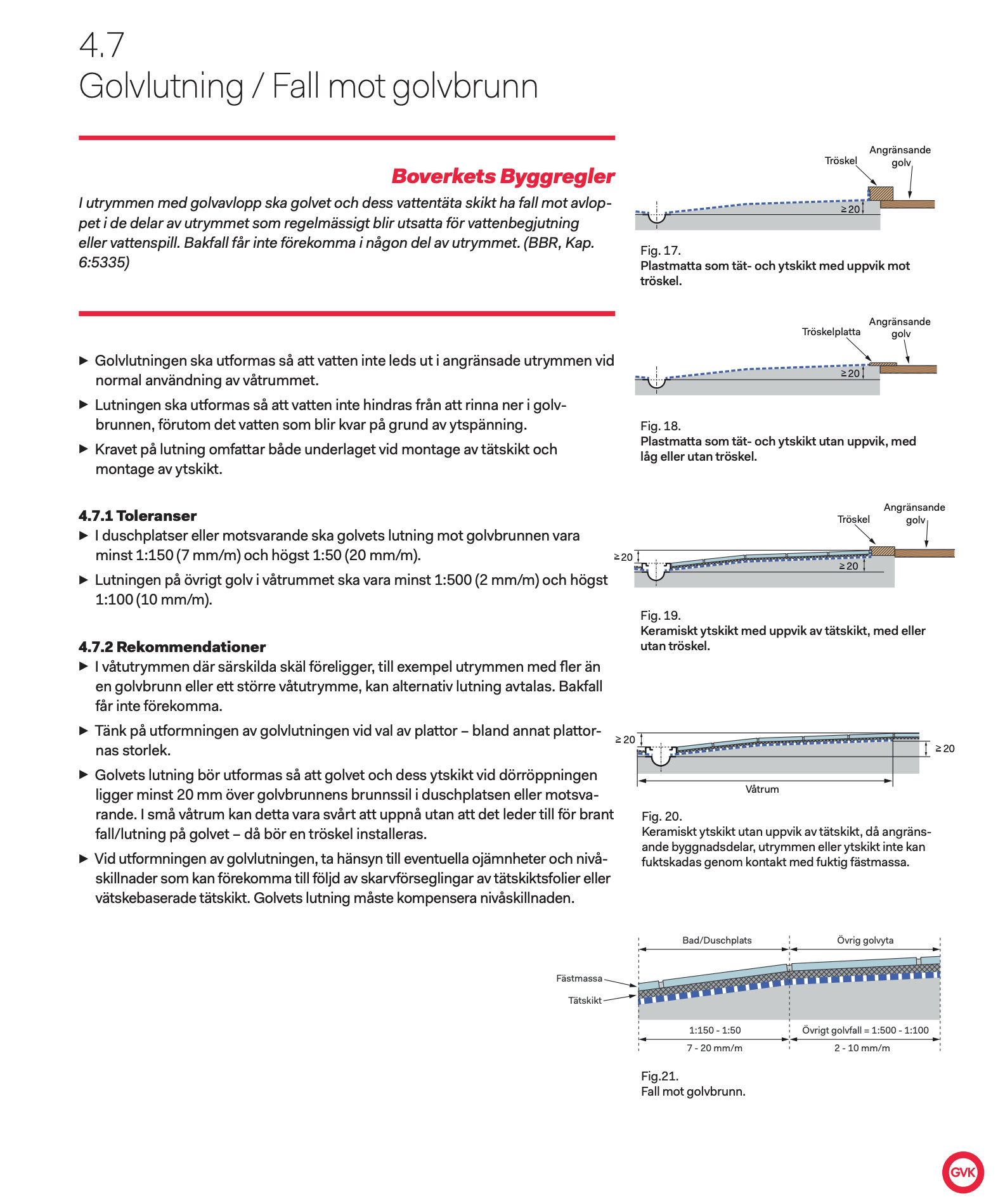

Du har väl fått ett Kvalitetsintyg för våtrummen från företaget som utfört dessa? Där står det också vilka branschregler de följer. Har du noterat någon avvikelse för fallet där? Har de angivit BBV:s branschregler så gäller dessa. Då är det 1:100-1:200 som gäller för ytan utanför duschzonen och 1:50-1:150 i duschzon (beroende på storlek). Det får inte vara bakfall någon stans. Annan golvlutning ska avtalas och i så fall noteras på kvalitetsintyget. Dock kan ju detta slå tillbaka på dig om du någon gång ska sälja.
Det kan finnas specialfall där man har storformatplattor och då väljer att ha plant golv utanför duschzon eller då brunn och dörr sitter på samma vägg. Är inte så fallet så bör där vara allmänfall eller åtminstone helt plant, ej bakfall.

Man bör dock förtydliga att det inte finns några funktionskrav såsom att vattnet ska rinna undan. Vid ett allmänfall på 1:200 rinner vattnet generellt inte tillbaka till brunnen (beroende på plattor) men det rinner inte heller på fel håll.

Det är sant. Men påpekade av besiktningsman är helt enkelt att kulan rullar åt fel håll. Lägger jag vattenpass på varje platta är det ett svagt bakfall.
Får detta korrigeras genom att försöka lyfta platta för platta eller krävs en total omflytning?

Nej, fallet ska vara rätt på nivån för tätskiktet så det måste rivas upp och flytas om.
Här kommer lite info ang fall i våtrum.
Tätskiktet ska ha fall samt ytskiktet ska ha fall
Illustration av Boverkets byggregler för golvlutning och fall mot golvbrunn i våtrum, inklusive grafer och skisser.
