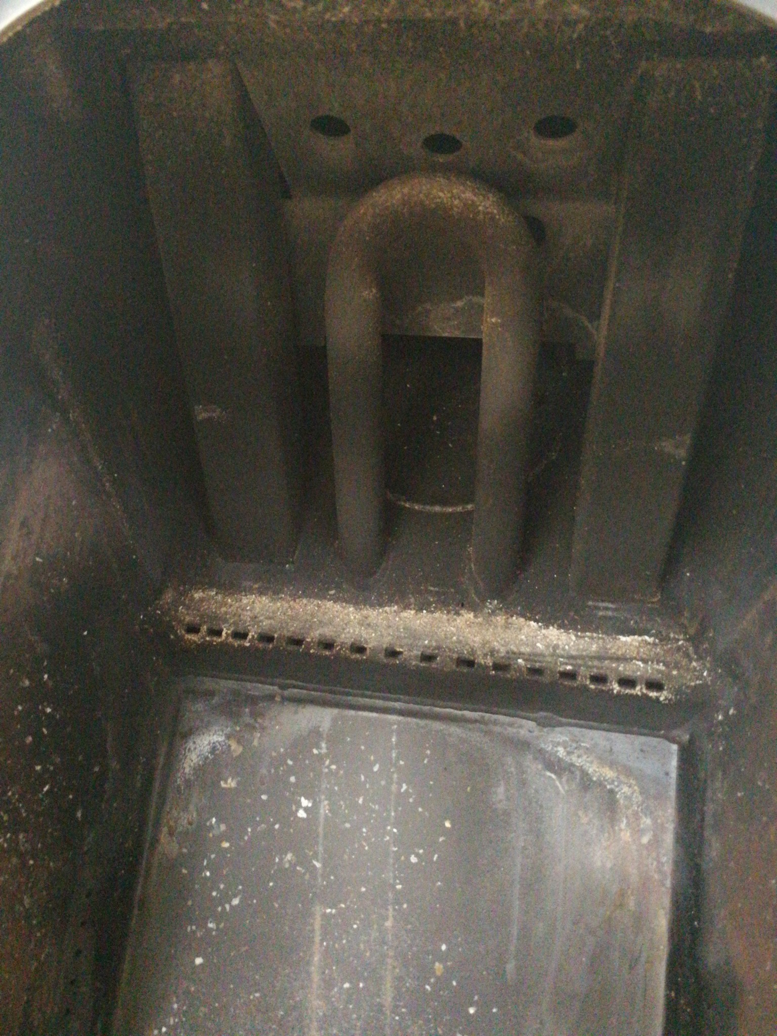

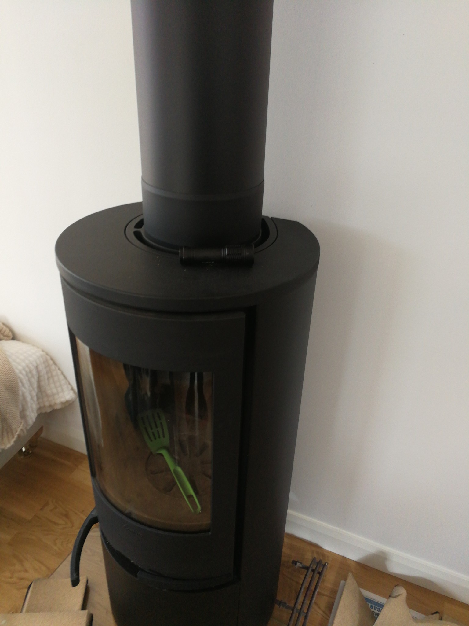

Tyckte det rasslade i skorsten och jag tror en fågel har ramlat ner i skorsten .
Jag har bankat på skorsten och monterat bort stenarna inne i ugnen men man kommer inte åt rökgången. Den går i zickzack. Så vad ska jag göra, är det bara att ringa sotaren?

Tänd en ordentlig brasa,det borde rensa upp rökröret...

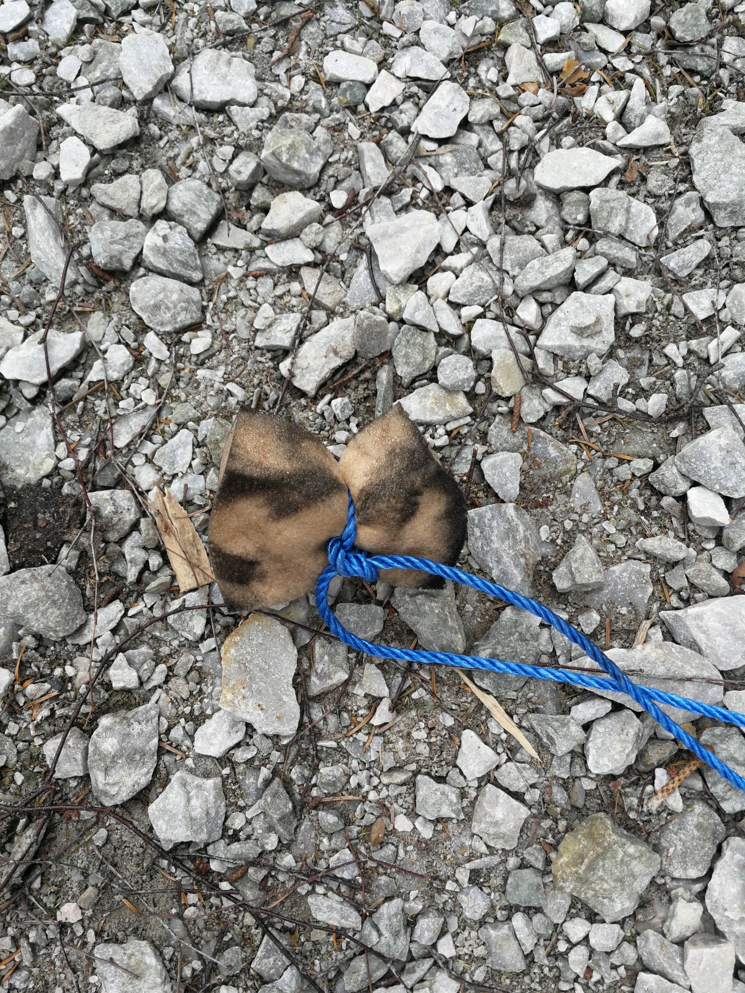

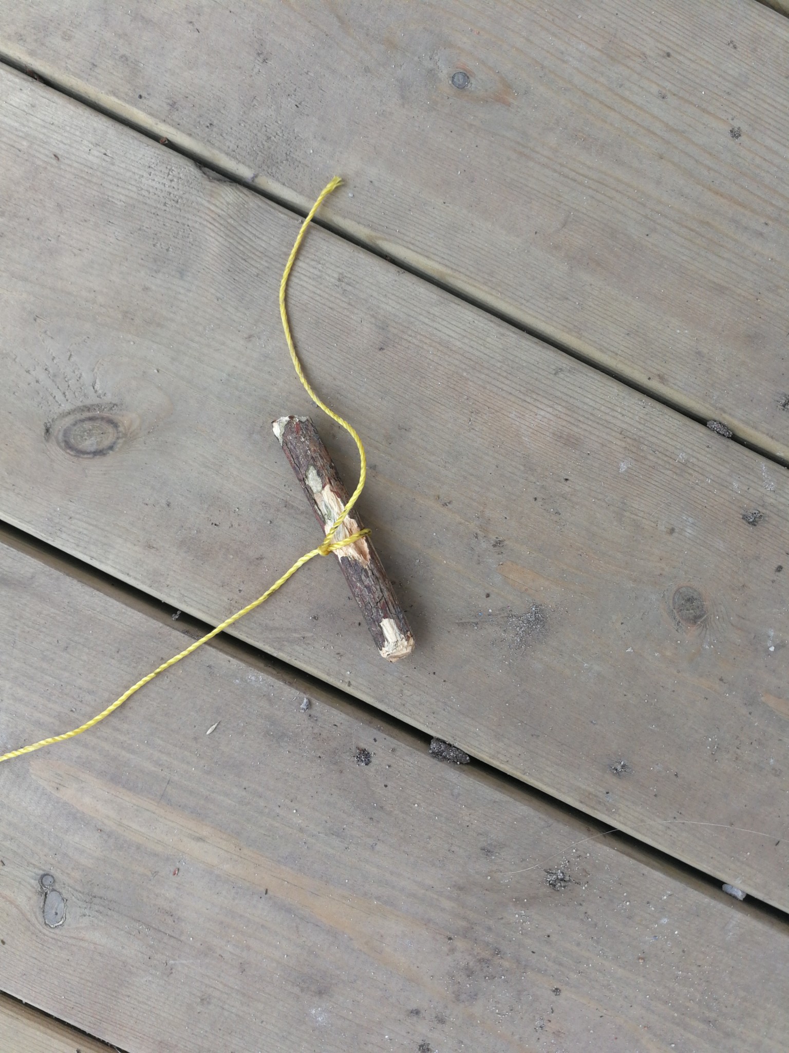

Ett stycke fågel räddad med enkla medel.
1, Liten rutten pinne på en murarlina
2, klättra upp o sänk ner i skorsten
3, tag blått fulrep från biltema och knyt på
4, drag upp det blå repet
5, sätt fast biltvättsvamp på mitten kapad till 3/4 av fullstor
6. Klättra upp till skorsten
7, Drag...
8, trilla nästan ner när du blir asskraj när fågeln kommer och flyger iväg...

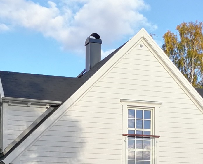

Hur gör man för att stoppa nästa fågel i en sådan här skorsten? Vill ju inte göra ett möjligt näste för fåglar

Tack för inlägget! För oss hände samma sak idag! Vi hörde hur det krafsade i vår insatskamin, en Keddy SK2002, och efter att ha testat med samma metod som du tipsade om lyckades jag på andra försöket dra upp en typ mindre kaja eller liknande som sedan flög iväg utan problem!

Tja, låter bra men jag fattar inte din beskrivning och jag har en pippi i min skorsten nu...
Fattar att man sänker ner murarlinan med pinne på till botten men sen skriver du sänk ned en blå linan som är påknuten den andra linan... hur får jag ned tvättsvampen i skorstenen? för jag kommer inte in underifrån (ifrån kaminmen), skulle jag det så skulle även fågeln trilla ut...
Tacksam för snabbt svar :)
//Jocke
S
Du skickar med en liten tunn lina för att dra upp en tjockare som håller fast tvättsvampen

Så som jag gjorde var att ta en litet snöre som knyts i pinnen så att den sitter fast. Snöret fäst sedan i ett långt rep, t ex blå rep. Jag använde en 20-meters hundlina.
Sen är det bara att låta pinnen och snöret glida ner i röret ända per till kamines övre del. Efter 20 sek så började jag sakta hala upp repet och kände att jag hade "napp", lite som att fiska. Det krävdes två försök innan jag lyckades få ut fågeln som direkt flög iväg. Totalt var röret 11 meter. Jag använde ingen tvättsvamp.

Hej !
Vi har haft påhälsning av en kråka och en uggleunge med några års mellanrum
som sökt sig in under huven och sedan ramlat ner i skorstenen, Kunde ta ut dom genom luckan i vår Jötul 3 kamin. Vi tänkte på någon typ av galler men som inte hindrade sotaren, men kom på att helt enkelt lägga in en vanlig trådhylla från hyllsystem för garderober, som finns i olika bredder. Antingen platt hylla eller lådformad (40 cm bredd ) som passade i vår huv. Sotaren kunde enkelt ta ut hyllan och lägga de på stegen medan han sotade och godkände lösningen.
Bra och enkel lösning tycker vi.
