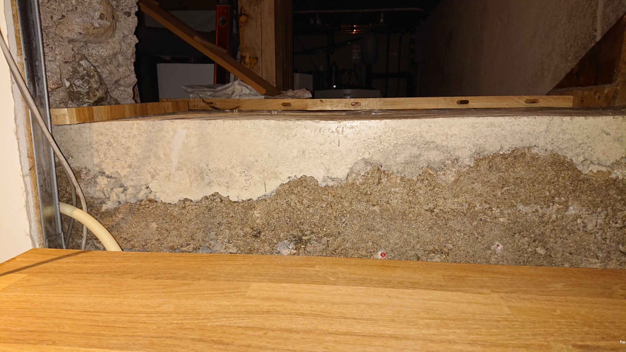

Bygger vidare på trappen .
Finns hopp, lär försöka spackla betongklacken plan..
Förslag på flyt/spackel för att jämna till detta?
Oregelbunden och lutande betongyta vid trappsteg i behov av utjämning.
Svårt att se på fotot kanske, men det lutar åt vänster men är nästan i nivå med underkant trappsteg till höger.
Det rör sig alltså om ~0 till -10mm, och smått oregelbundet.
Måste vara nån klåpare som gjutit igen från första början ;)
Finja 220?
Ardex K14 verkar lovande men galet dyrt..
Ardex A46 är billigare och fungerar säkert lika bra. Jag har mycket god erfarenhet av det. Alternativt så formar du upp och flyter med vanligt flytspackel?
Varför kan du inte bara göra mellanlägg som kompenserar?
FredrikR
Det lutar åt flera håll åt vänster till, undermåligt gjutjobb under :oops:
Har trappstommen i bakkant och i framkant kan jag sätta en skiva så jag får en form.

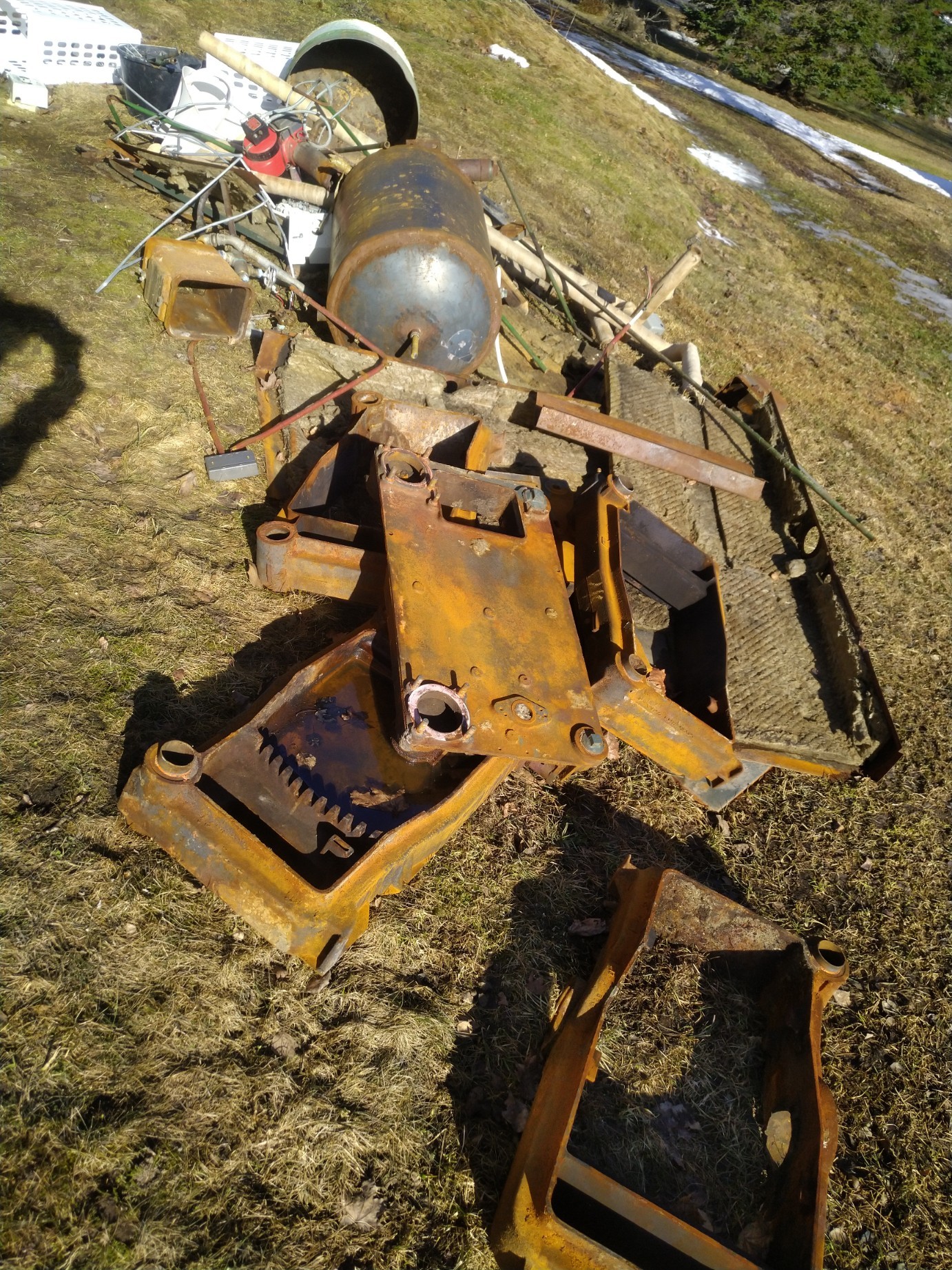

Ved-/olje-/kokspannan har åkt ut. Glömde att ta en bild före, men det blev en dryg kvadratmeter extra utrymme efteråt.
Utrymme där ved-/olje-/kokspanna avlägsnats, visande extra plats och rörledningar.
Det fanns en del instruktioner, men ingen som talar om hur man får ut åbäket.
Gammal instruktionsplåt för värmepanna med text och instruktioner på svenska, monterad på en vägg.
Gammal instruktionsaffisch för skötsel av värmepannor från AB Skoglund & Olson, sliten och uppklistrad på en vägg.
En skötselinstruktion för helautomatiska oljebrännare med rubriker som "Påfyllning av olja" och varningar på en vägg.
Så det fick bli lite improvisation med slägga, kofot, rörtång och tigersåg.

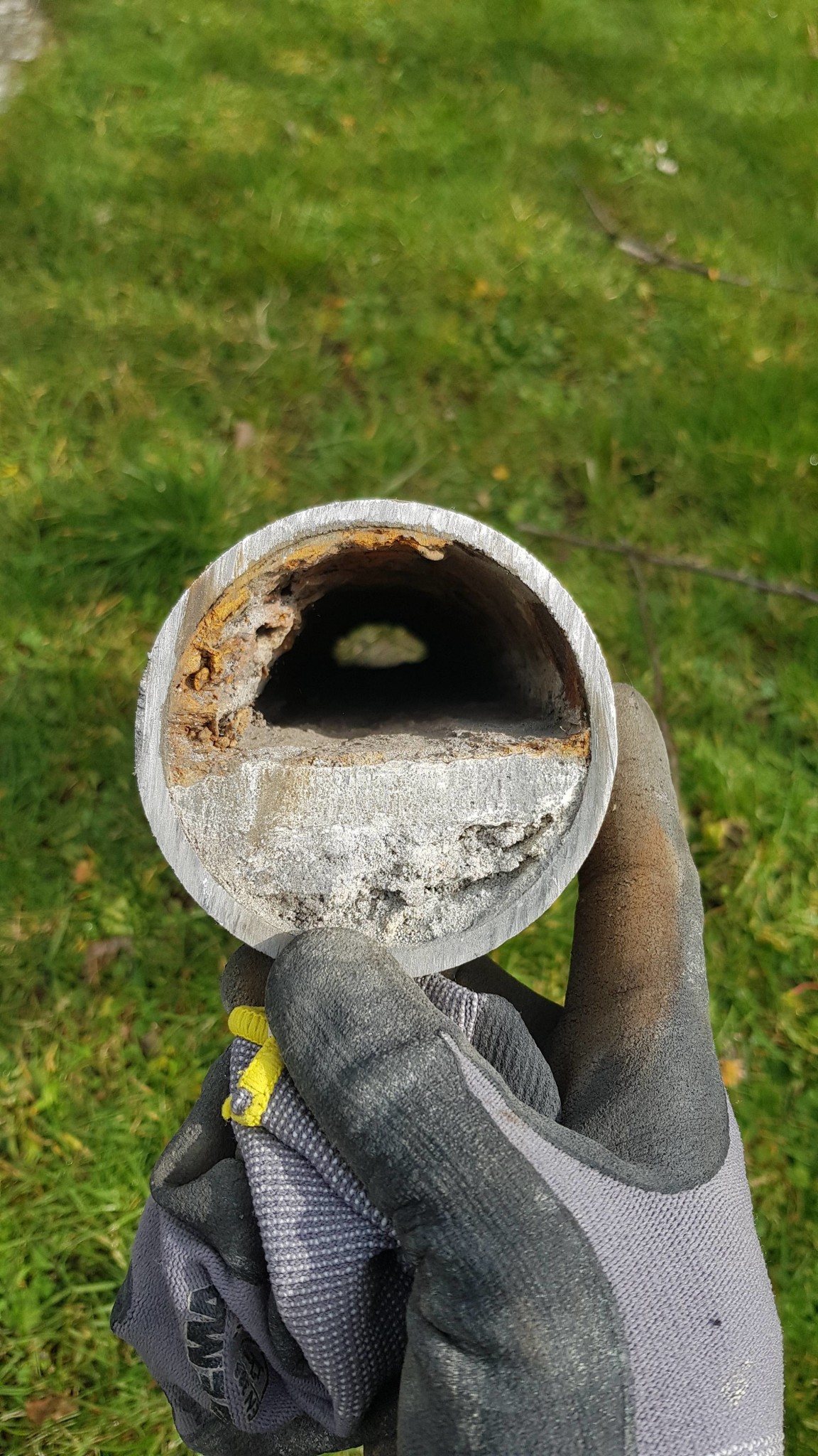

Och sen lite stambyte!
Hand i skyddshandske håller ett gammalt rostigt rör med tjock kalkavlagring inuti.
Jag var helt säker på att rören var sönderrostade...dom hade lätt hängt med 60 år till. :)
