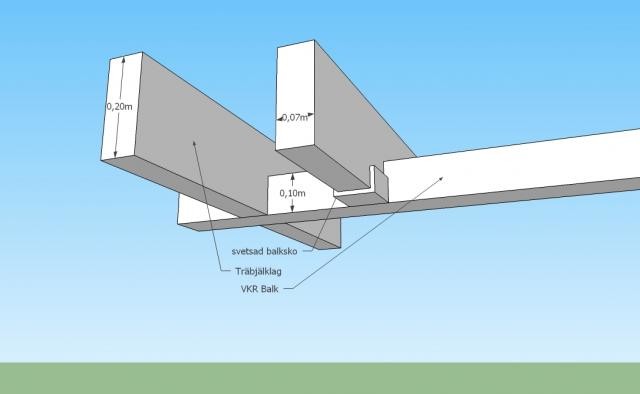

B Bollet #1 Medlem · Kalmar · 13 inlägg 7 dec 2009 21:00 Bollet Medlem Kalmar 13 inlägg 7 dec 2009 21:00 #1 Hej igen! Ny fråga. Kan man fälla in en VKR balk i träbjälklaget på något av de 2 sett min skiss visar? Tacksam för svar. Inloggade ser högupplösta bilder Logga in Skapa konto Gratis och tar endast 30 sekunder
G Gabbe1 #2 Lösvirkesbyggare · Ångermanland · 4 422 inlägg 8 dec 2009 07:28 Gabbe1 Lösvirkesbyggare Ångermanland 4 422 inlägg 8 dec 2009 07:28 #2 Ja det borde funka utmärkt, balksko är nog att föredra tycker jag.
