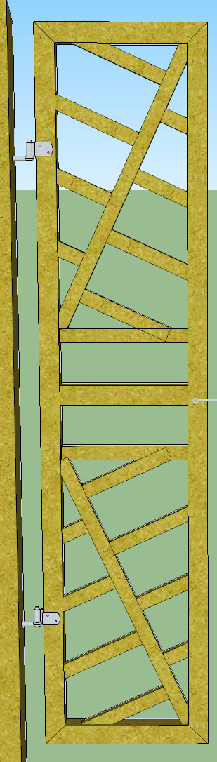

Jag ska bygga fyra grindar (minst) i stil med detta:
Ramen och den vågräta mittregeln är 45x45 mm. Övrigt virke är 19x32-läkt.
Hur kan jag bäst foga ihop detta så det blir hållbart och ser snyggt ut?
Jag skulle helst vilja ha dolda fästelement, så jag är lite inne på träplugg och utomhusträlim (Casco?), men hur svårt är det att få allt rätt placerat (borra tillräckligt noga) och blir det hållbart?
Vilka andra alternativ kan ni komma på?
Jag kommer att ha pelarborr så jag kan borra rakt åtminstone.

Halvt i halvt för den yttre ramen och de tvärgående ribborna, sedan spelar det nog mindre roll hur du fäster de diagonala elementen. Det blir orimligt mycket jobb att lägga dem halvt i halvt och som grindarna hänger så känns det som att åtminstone den övre långa diagonala biten ger mycket genom att bara sitta där - utan krav på infästningen. Den nedre däremot sitter ju åt fel håll för att stå emot när grinden hänger så där kanske någon form av plugg utifrån ramen inte skulle skada.
Låter vettigt, även om jag hade föredragit rent estetiskt att ha 45-gradersfog som på bilden i ramens hörn.
Om jag kör med halvt i halvt som du föreslår, tänker du dig skruv, lim (med/utan plugg), eller något annat?
Om jag för estetiken väljer 45-gradersfog som på bilden, hur skulle man då kunna foga ihop bitarna för god hållbarhet?
Ang. "snedstaget" så tror jag det räcker med den övre som är åt rätt håll, förutsatt att den undre läkten fästs stadigt nog.

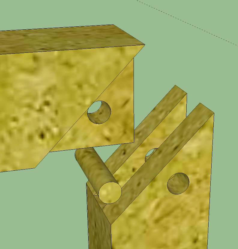

OK, jag kollade lite på domino och såg även "lamellkex". Jag tänkte föreslå en "egen" variant, i linje med förslaget från @jonmo. Vad tror ni? Tänkte rundstav 10 mm. Är placering/pluggdiameter i rätt härad tror ni? Bättre med 2-3 st smalare plugg?
En fördel mot halvt-i-halvt är att jag slipper öppet ändträ i toppen.

En sammanfogning enligt den ritning du lade upp nu borde få samma limarea som en halvt i halvt så det funkar nog minst lika bra. Däremot tror jag det kan bli lite svårt att få pluggen att dra ihop fogen på klassiskt vis då den ju är en gerad fog så det kanske är bättre att borra efteråt som jag föreslog tidigare. Nackdelen är förstås att den fogen tar längre tid att göra men du kanske kan göra en jig till fräsen om du skall göra flera grindar.

Jag tror väldigt mycket på idén i senaste bilden. Sätt dock hålet i den inre biten typ 2 mm upp till vänster så att pluggen verkligen drar ihop.. om det är så att du inte får i pluggen för att det blir för tight kan du hamra på den så att du trycker ihop fibrerna, och när du slagit i den helt penslar du på lite vatten så återgår den till ursprunglig storlek igen.
Du kommer få sjukt stor limyta och pluggen håller ihop sjukt bra medan limmet torkar. Du kan nog köra exakt samma lösning för samtliga fogar, men i mindre dimension i de mer dekorativa delarna. Jag tror att en plugg räcker gott och väl, eftersom den mest håller ihop medan limmet torkar.
@jonmo: Exakt, samt tekniken att hamra ihop fibrerna heter tydligen kigoroshi, eller att döda träet.
Frågan är också om limmet kommer hålla... bitarna expanderar ju på bredden, vilket i detta fall är olika håll.
