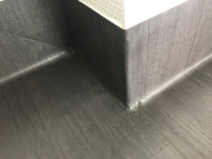

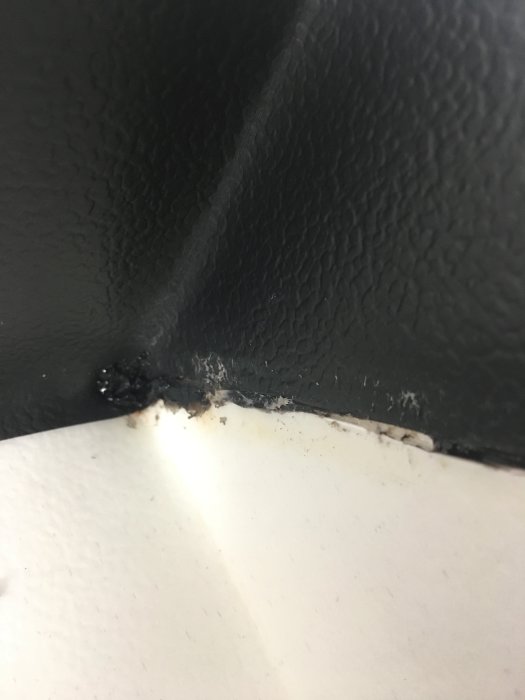

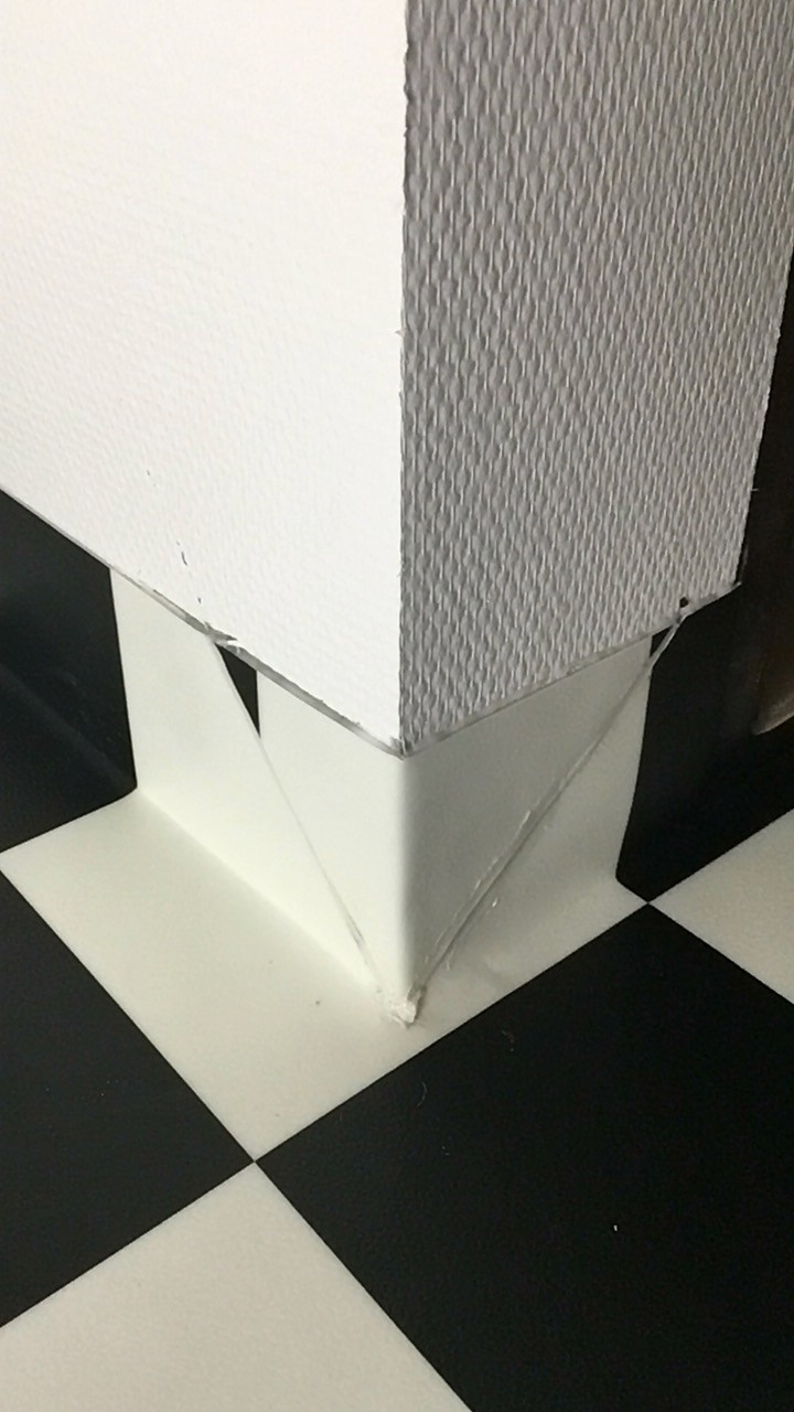

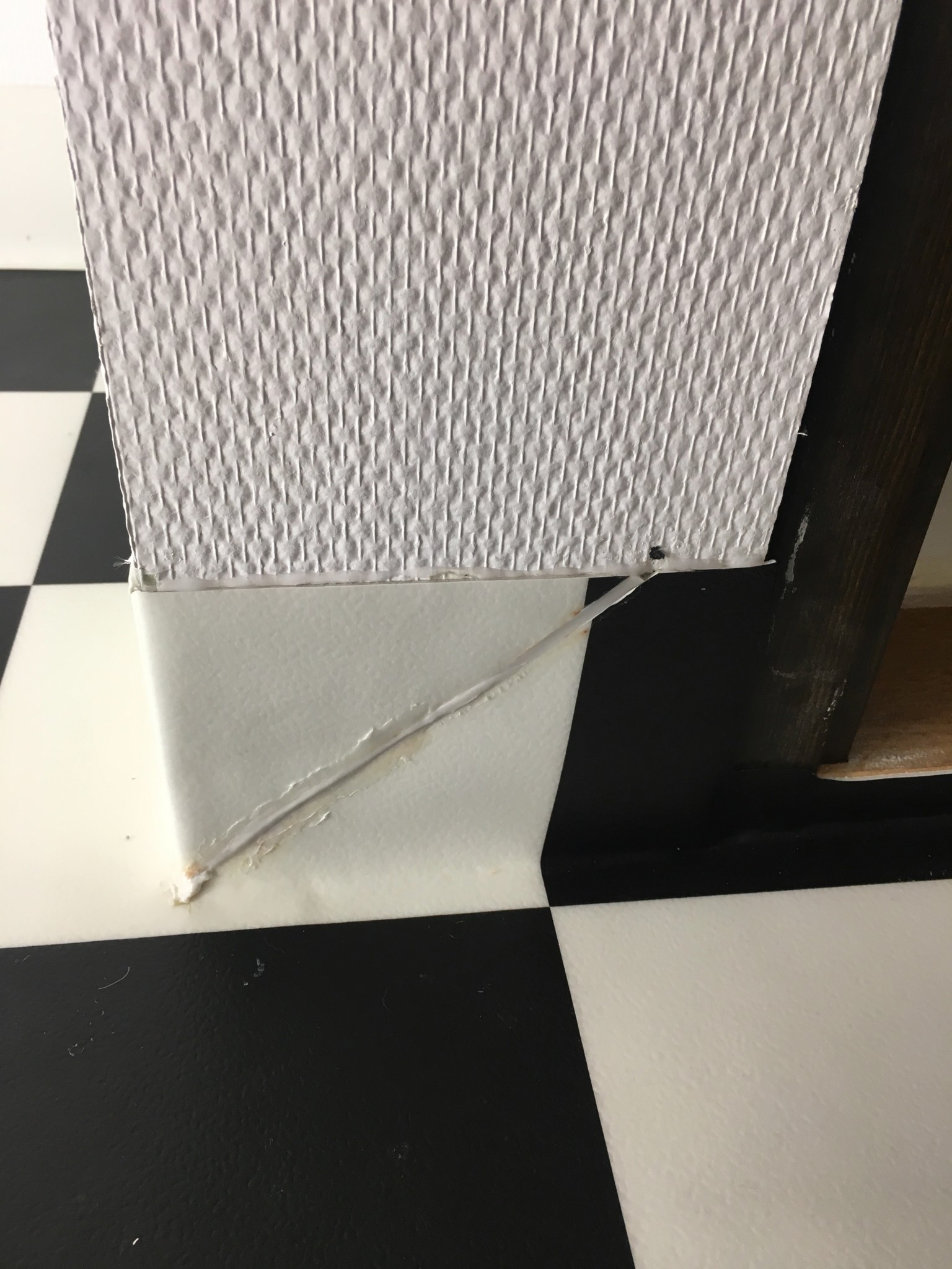

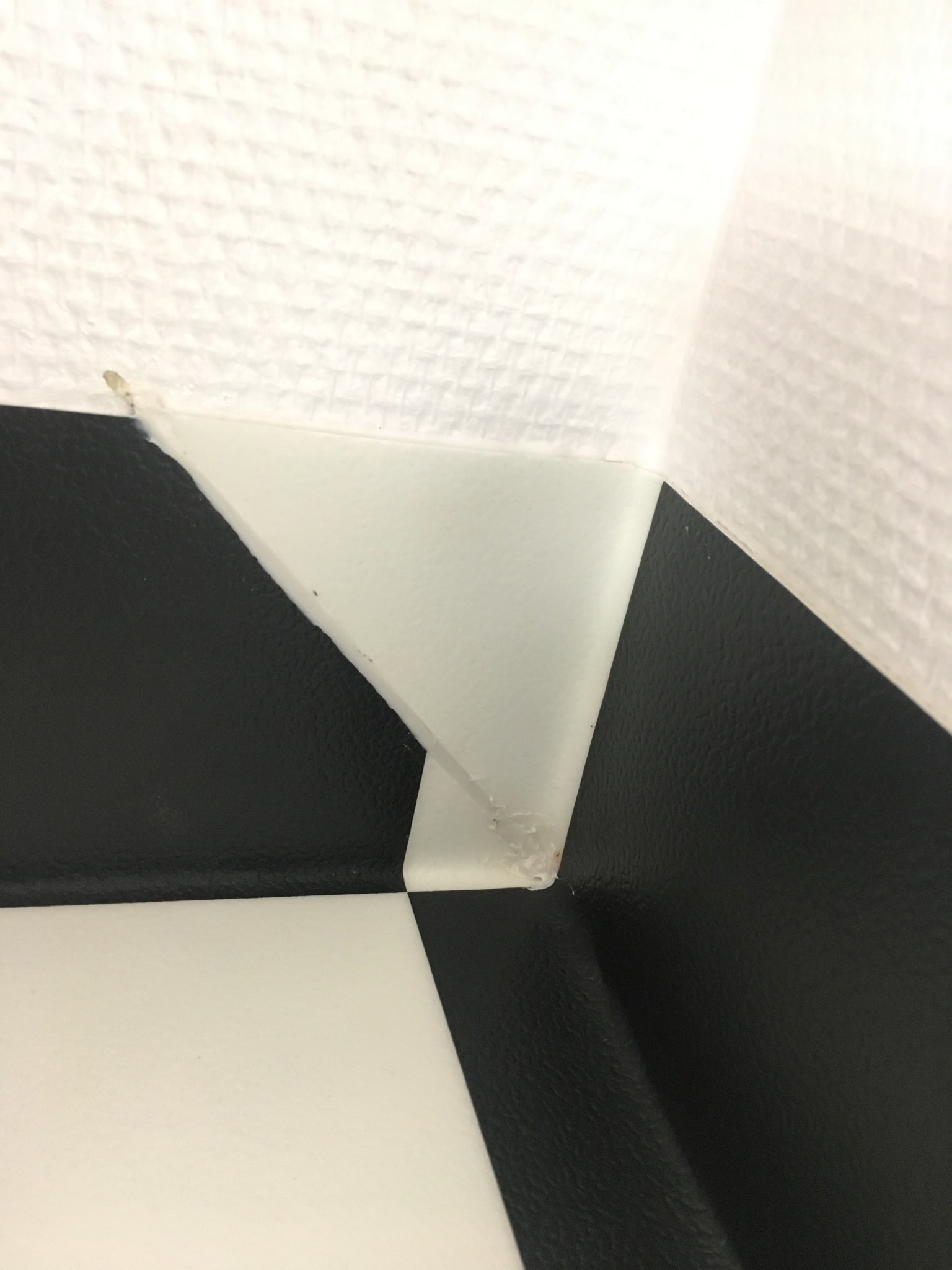

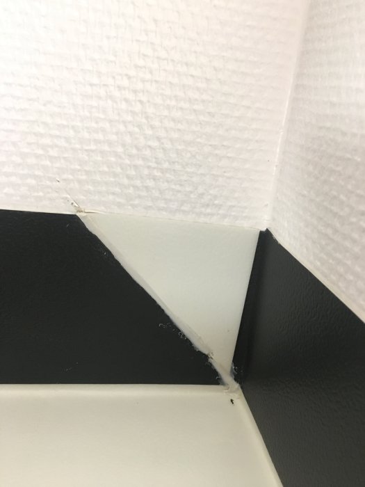

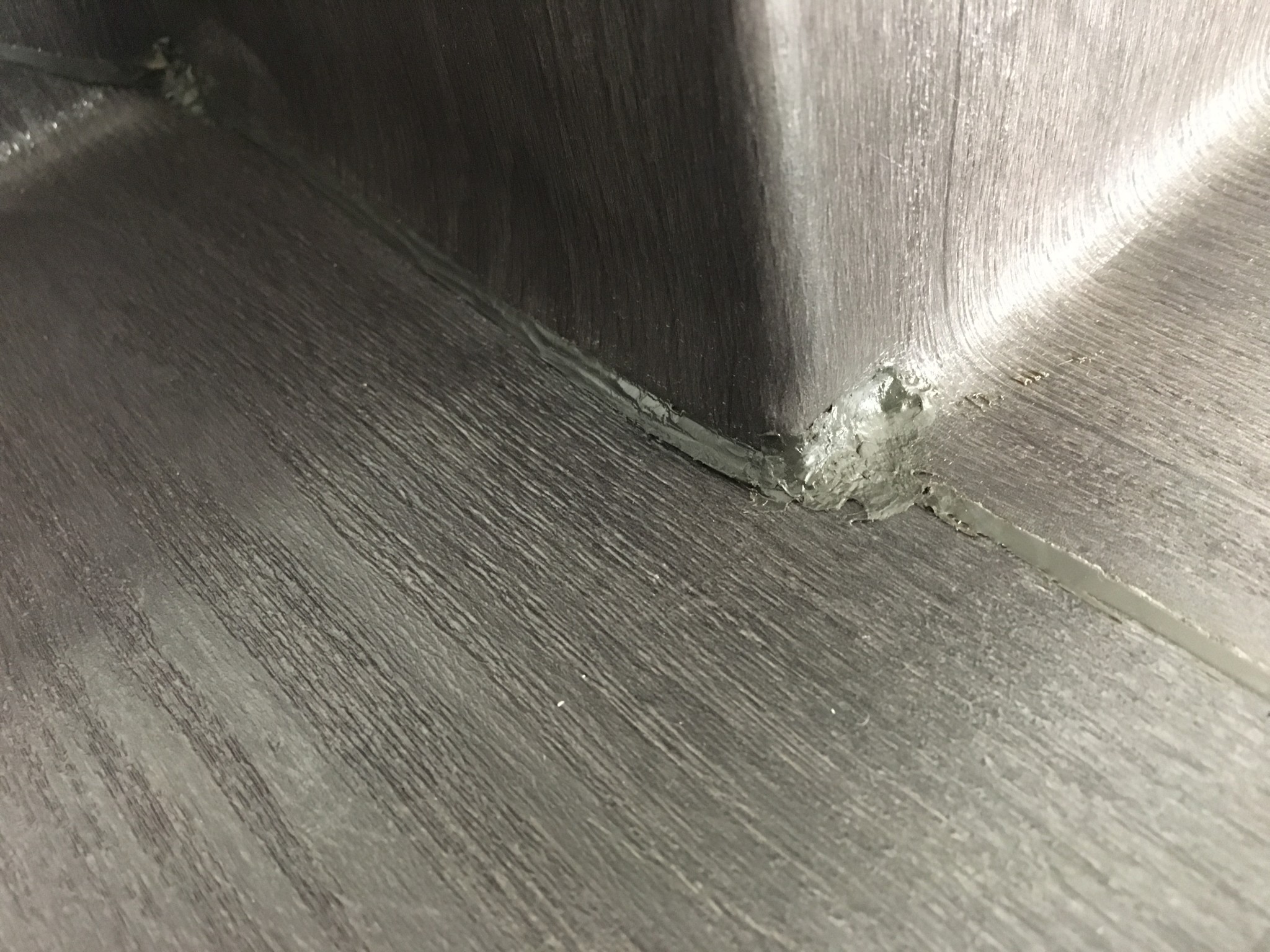

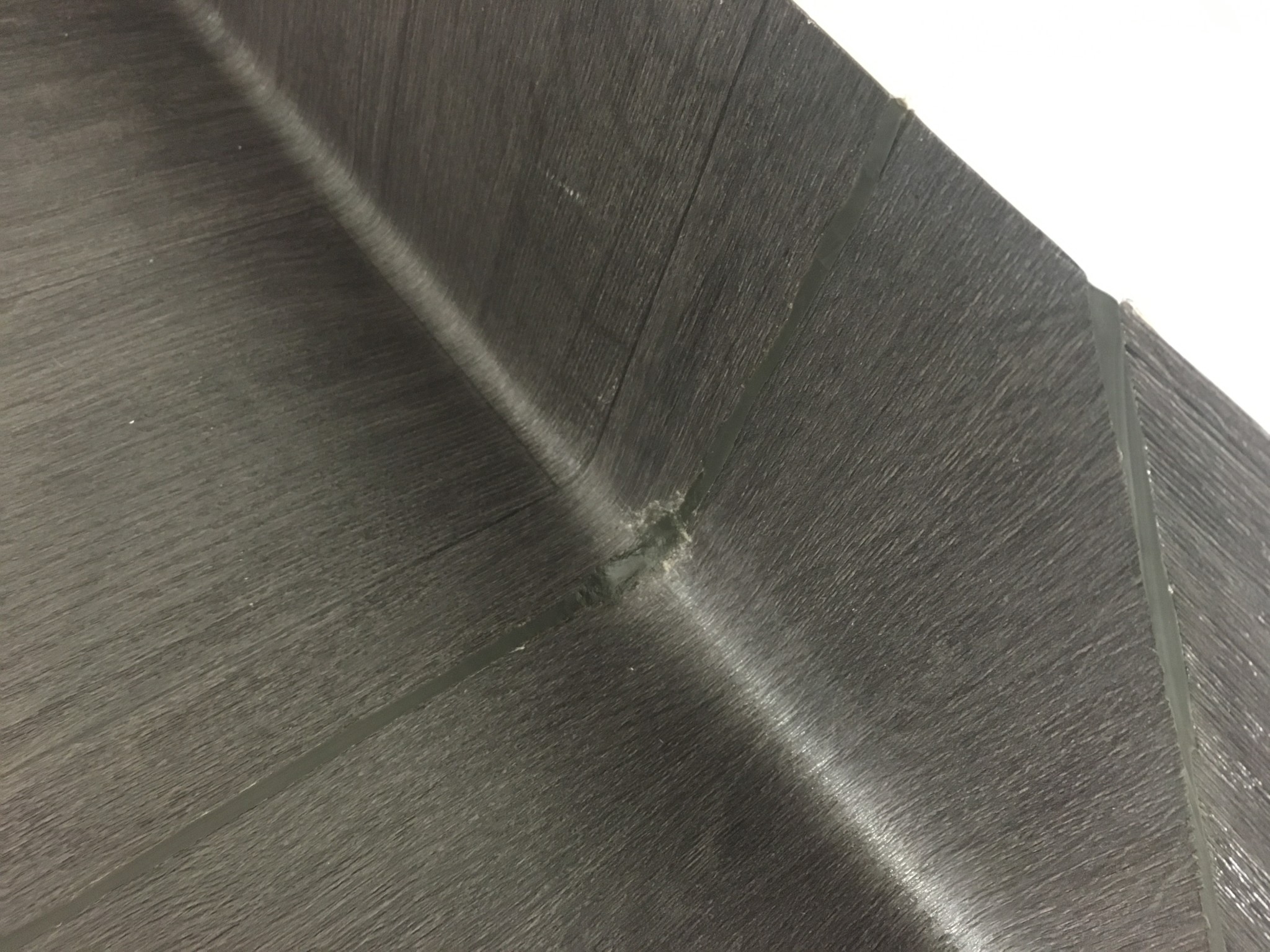

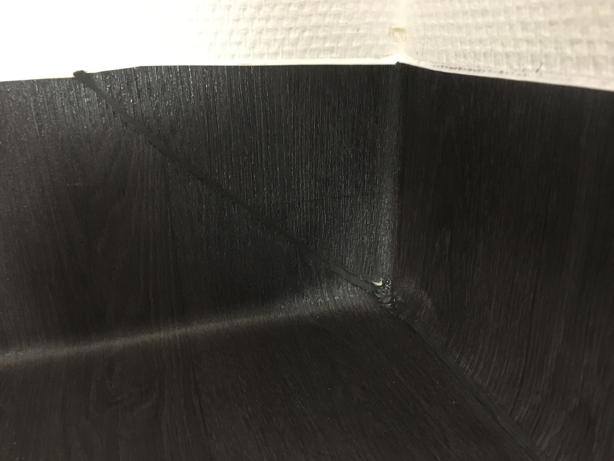

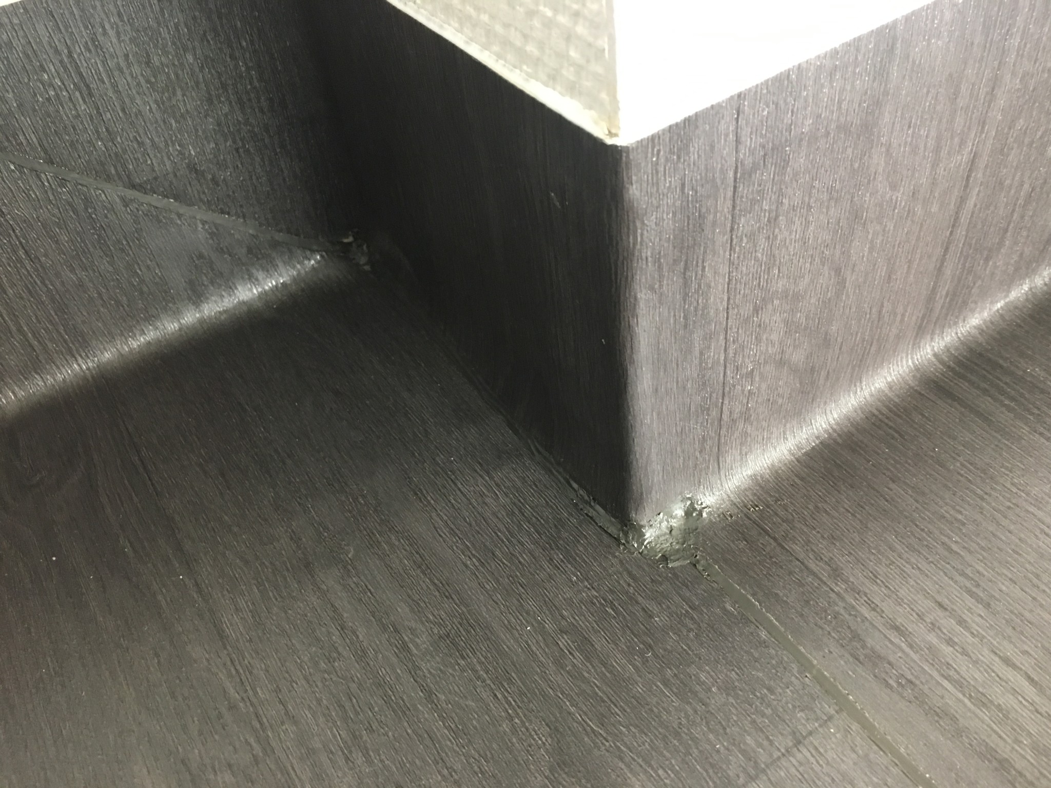

Vi håller på att renovera befintligt badrum samt nybyggnation av en toalett, allt har flutit på fint ända tills golvläggare kom in i bilden.
Den första mattan (rutiga i bilderna) accepterade vi ej resultatet av, det var bränt och missfärgningar samt dåligt utförda svetsningar. Golvläggare påstod sig ej kunna göra det bättre med just den mattan p.g.a materialet, detta argumentet köpte inte jag men för att han skulle få en chans att göra rätt för sig så valde vi en annan matta (svarta i bilderna) som han påstod inte alls skulle vara når problem för honom att lägga... Att tillägga är båda mattorna från tarketts sortiment samt golvläggare är certifierad av BKR.
Nu till frågan, är jag bara j*kligt petig eller är resultatet acceptabelt utfört på den svarta mattan tycker ni? Jag har helt tappat förtroendet för golvläggaren vid detta laget.
Vi har ännu inte accepterat jobbet

Bild 4 ser ut att kunna läcka vatten.
Jag vill inte skriva vad jag tycker men det ser hemskt ut. Men Picassos verk steg ju i pris efter att Picasso dog så håll ut
Överlappning väggbeklädnad:
http://www.norgips.se/index0,526.htm
Fog på golv
https://www.gvk.se/branschregler/tatskikt/skarvplacering-plastmatta/
Fog på golv

Vad är det som är fel med den svarta mattan? Jag brukar inte springa och granska mattor på fem centimeters avstånd men kan tänka mig att det är just så där fogar ser ut på nära håll?
Om du kunde ta bilder lite längre ifrån så skulle man få nån slags helhetsbild.

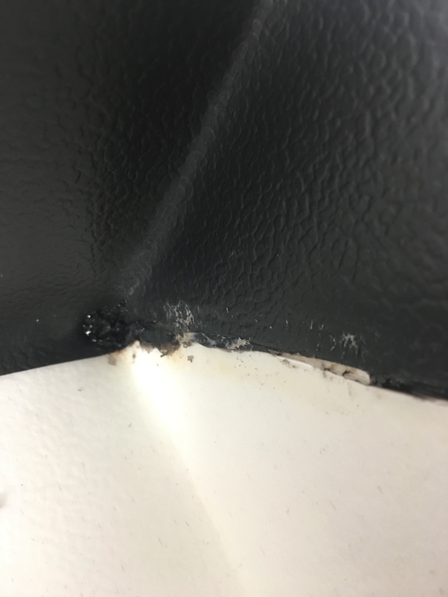

Nja, slutfinnischen verkar inte vara mattläggarens starka sida, tekniskt säkert ok, men den sista pricken över i:et saknas.
Känslan för slutresultatet och det estetiska är ju borta..
Men det går nog att förbättra genom att skära bort överflödig smälttråd, ser lite kladdigt ut.
Sen är jag inte en vän av att mattan ligger utanpå väggbeklädnaden.
Ett visst ekonomiskt avdrag som kompensation är nog det ända du kan kräva här.

Men varför ska det alltid tas makrobilder, typ en centimeter ifrån? Då kan man ju hitta fel även hos den bäste......
Med det sagt så är där inga större fel på den svarta mattan kunde varit lite bättre på den ena svetsen (andra bilden med den svarta mattan) kanske samt att uppviket är snedskuret.
Den schackrutiga mattan vet jag att många mattläggare vägrar att lägga in då den är väldigt svår att få fin i svetsningen eller att den nästan inte går att svetsa ens.
