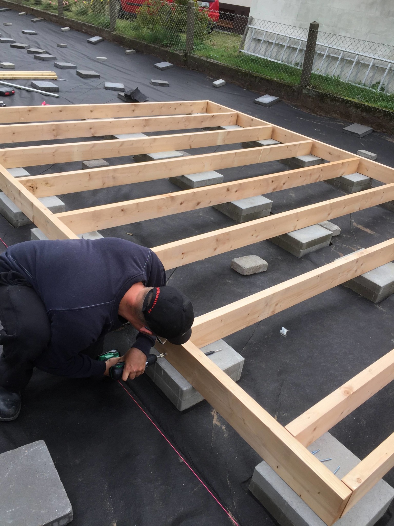

Vi har precis köpt och satt upp en Friggebo från skånska byggvaror. Bilden visar hur grunden gjordes av min man, han har aldrig byggt nått sånt här innan men vill ha allt perfekt och vill inte anlita ”experter” ifall de gör fel. Vilket innebär att han läste på sig hur han skulle göra ordentligt. Och för honom var det svårast att sätta första brädan på båda sidorna till taket, sen de andra var ju bara att hålla och spika de andra, så det tog kanske max 4-5 timmar för en helt novis människa att lägga taket. Det var lite jobbigare med pappen till taket men det gjordes medan jag var på jobbet så det var ju under 8 timmar för både underlagspapp och takpapp.
  • Man arbetar på trägrund till Friggebo, med mursnöre och betongplintar.

Hoppas ni la syllpapp bara, kunde inte se på bilden men kanske kom upp senare

Alltså, lecablock är inte speciellt starka för drag och brytning och tillför nog inget vad gäller hållfasthet. Så praktiken står stugan på 30 cm långa pinnar.
Appendix och 3 till
Ja som sagt järnen som sticker ned från stolpskon är väl ca 30 cm. Så det är fullt möjligt att de står på riktig betong. Men de har ju i så fall väldigt dålig sidledsstabilitet.
Har chefen på firman sett de här bilderna?
Man kan väl tänka sig att han fått in ett rötägg, inte hade tid attengagera sig när du klagade (i så fall väldigt illa). Rötägget har säkerligen tidsredovisat även all tid som gått åt för att rätta sina fel.

Tänkte be om råd. En snickare jag anlitat har rest en friggebod åt mig.
Först satte han plintar som blev helt misslyckade och alla utan tre fick dras upp igen. Sedan grävde han istället till berget, fäste armering, fyllde hela hålet med cement och placerade lecablock på toppen. Se bild.
Dessa sticker nu en bra bit utanför fasaden på båda långsidor och ena kortsidan. Vidare har han använt två av de misslyckade plintarna som också sticker utanför fasadlinjen. Han har också lämnat kvar en plint som inte fyller någon funktion. (Se bild)
Är detta att betrakta som fackmannamässigt gjort enligt er bedömning. Och hur skulle ni vilja att de åtgärdade för att ni skulle vara nöjda?
Jag tror du sätter fingret på exakt vad som hänt. Dock fick jag tvingat chefen att komma och titta på det och efter diskussion svarade han så här i ett mejl, jag klipper och klistrar: ”Att lecablocken hamnade utanför konstruktion var olyckligt ,det köper jag men att konstruktionen inte skulle vara fackmannamässigt gjord då det är gott stöd med betong under. Jag ska kika någon dag på slutresultatet men just konstruktionsmässigt är inget att tillägga.”

Varför är lecablocken där över huvud taget?
Dom fyller ingen funktion för att stabilisera stolpskorna och dom sticker ut utanför fasaden och är allmänt förfulande.
Antingen skulle man ha byggt vidare på blocken och ställt bjälklaget på dom eller gjutit plinten ~2 dm högre så att stolpskon sitter som den ska.
