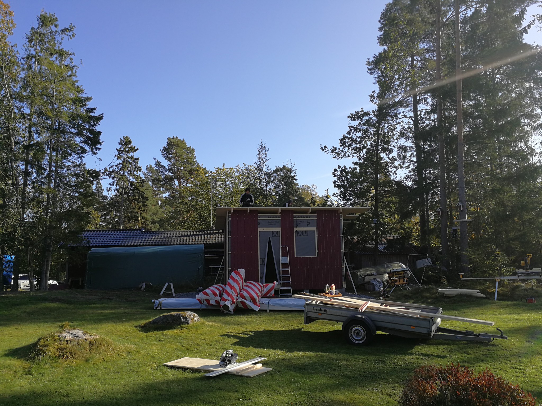

De snickare som bygger min friggebod la råspont och takpapp idag på em. Tog ca 1.5h för 2 personer, så alltså 3h. Sen ska ju vindskivor osv på såklart. Men det är tätt för i helgen iaf.
  • Snickare arbetar på taket av en friggebod med råspont och takpapp, omgivna av byggmaterial och verktyg.
ErikLtz och 3 till
Härligt. Jag räknade över min snickares timdebitering för samma jobb (råspont, underlags- och takpapp på 18,4 kvm bod) 36 timmar. Tack för input! Och grattis till fin friggebod!

Hur hittade du snickaren? Tyvärr vanligt att vi får städa när folk tagit in oseriösa byggare som inte vet vad de gör. Jag ska inte säga att du får skylla dig själv. Men jag säger det jag sagt 100ggr. Ta alltid in minst 2 offerter. Be alltid om referenser, hur litet jobbet än känns. Sen är hela idén med prefab idiotisk. I samtliga fall när vi räknat på att slå upp ett lösvirke eller montera prefab så kan vi bygga lösvirke till samma pris eller billigare. Men då krävs det att man hittar en seriös snickare som vet vad han gör.
PS. Man gräver inte ner till berg och gör sig omaket att gjuta en plint bara för att ställa ett fult lecablock ovanpå. Det är vansinne. Har man ändå grävt ner till berg så blir det snyggare och stabilare att gjuta hela vägen upp. Lecablock funkar också. Men då ska man lägga duk, och grusa på så det blir lite snyggt. Själv sätter jag i princip alltid albabalk eftersom det går fort, är ganska snyggt och håller för evigt.
