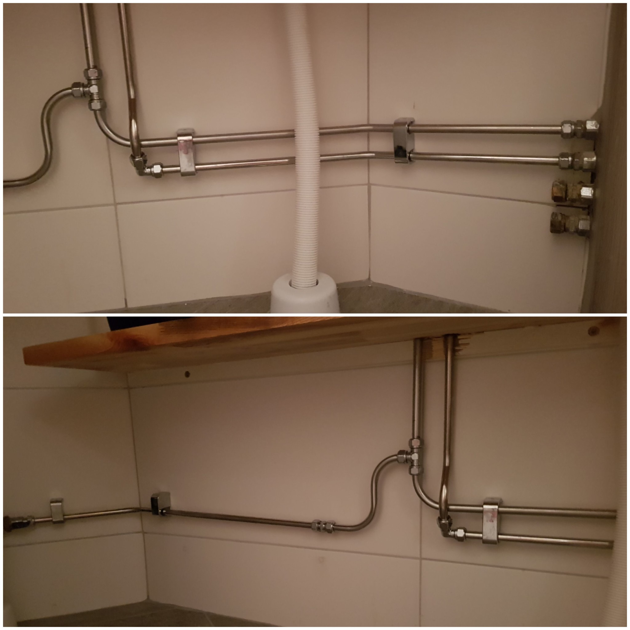

Vi tog in en byggfirma som verkade duktig på badrum.
Plattsättning och allt som byggfirman själv har gjort är superfint!
Men firman har tagit in en extern rörmokare som enligt mig inte verkar ha alla hästar hemma.
För det första så blev han sur på mig pga att handfatet inte var standard och att hans grejer inte passade, så då fick jag själv åka och köpa nya grejer. När han var klar med duscharna droppade det från rören.
När han drog avloppet från handfat och tvättmaskin "missade" han ena avloppet i golvet och hade därför dragit avloppsrör längs med en hel vägg innan han upptäckte att det fanns ett avlopp i golvet precis under handfatet...
Sista grejen var även att han hade dragit varmvatten till tvättmaskinen.
Nu har han "fixat" rördragningen till tvättmaskinen men jag tycker inte det ser bra ut. Hade jag velat haft ett halvdant jobb hade jag ju kunna göra det själv eftersom jag bara är en lekman.
Därför undrar jag nu om man "brukar" dra rör som på bilden nedan?
Den övre bilden är rören till höger under handfatet, här finns det också uttag för att dra ytterligare två rör, dessa är dock pluggade nu.
Den undre bilden är rören till vänster under handfatet, där man ser kopplingen mot tvättmaskinen.

Nej!
Så brukar "man" inte göra. Idioter möjligtvis?
T-röret skulle ersatt den horisontalvertikala böjen upp mot tvättstället samt den sanslösa S-böjen, ifall det monterades med avstickaren uppåt. Altså som ett uppånervändt T.
Sedan kommer vi till tvättställsavloppet. Är det en flexslang? Om så, är det lika dåligt.Det ser lite knepigt ut på bilden. Men sitter avloppet i spänn över vattenrören? Hur som helst. En helt sanslös rördragning!
Nu ser jag att han helt enkelt bytt ut T-röret mot en vinkel. Och istället för att dra nya rör för kallvattnet, har flummaren gjort ett avstick ovanför böjen ! Skrattretande dåligt arbete!
Du såg inte ifall proffset rökte på eller tog en LSD-tripp?
Det här skall du aldrig acceptera!

Rören kommer ut ur en våtrumskassett, så rördragningen blir inte roligare från denna del tyvärr.whork skrev:

Jag tycker inte att rörläggaren har gjort ett jätte dåligt jobb. Jag tycker att det ser ganska prydligt ut.
Men han har haft otur när han utgick från att kallt var understa röret. Jag undrar om han borrat hål i kakelplattorna och sen fyllt detta med silikon?

Känns bra att jag inte är helt ute och cyklar!
Ja, avloppsröret är en flexlang.
Haha! Det luktade inte rök i lägenheten i alla fall, men det kanske han gjorde i bilen!

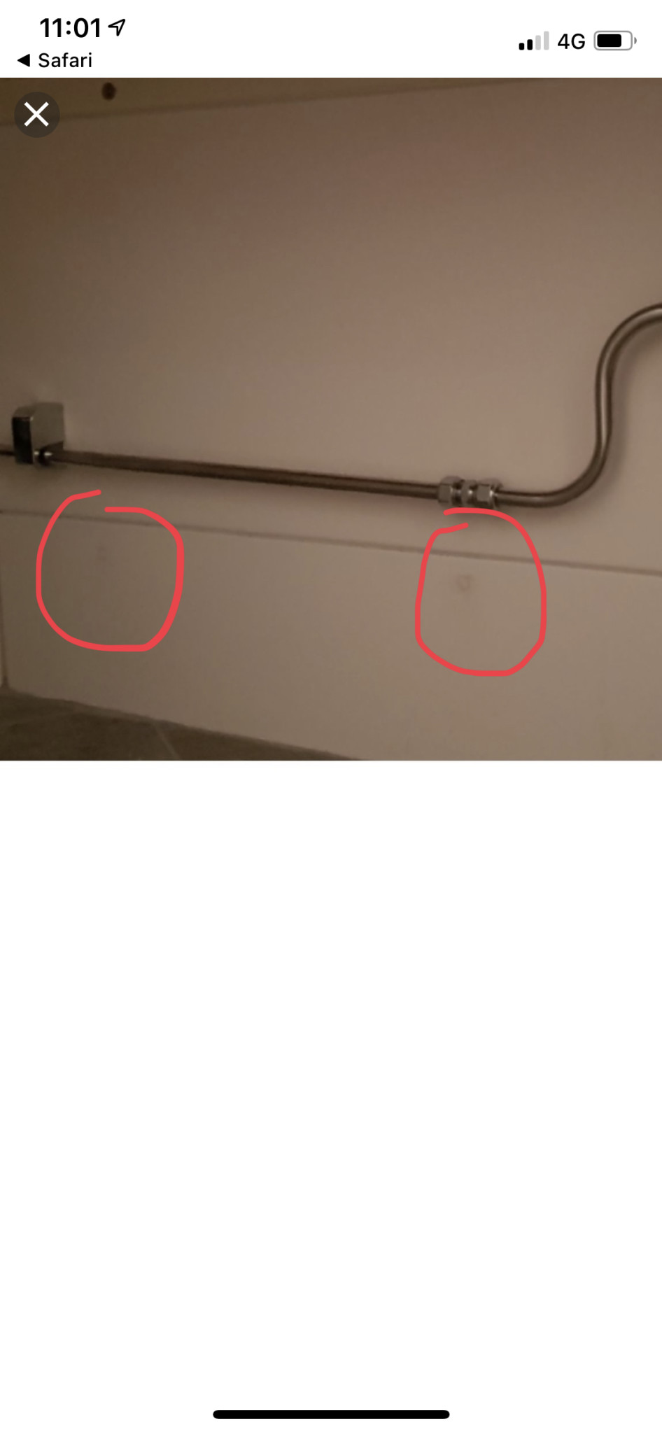

Okej! Kanske bara är jag som gillar raka linjer.Härryda2015 skrev:
Ja, hålen är från hans tabbe med avloppsröret. Då hade han missat avloppet precis under handfatet och istället dragit avloppsröret med koppling till samma avlopp i golvet som tvättmaskinen är kopplad. Det gick alltså ett avloppsrör under vattenrören första gången vi kom hem efter att han varit där.
