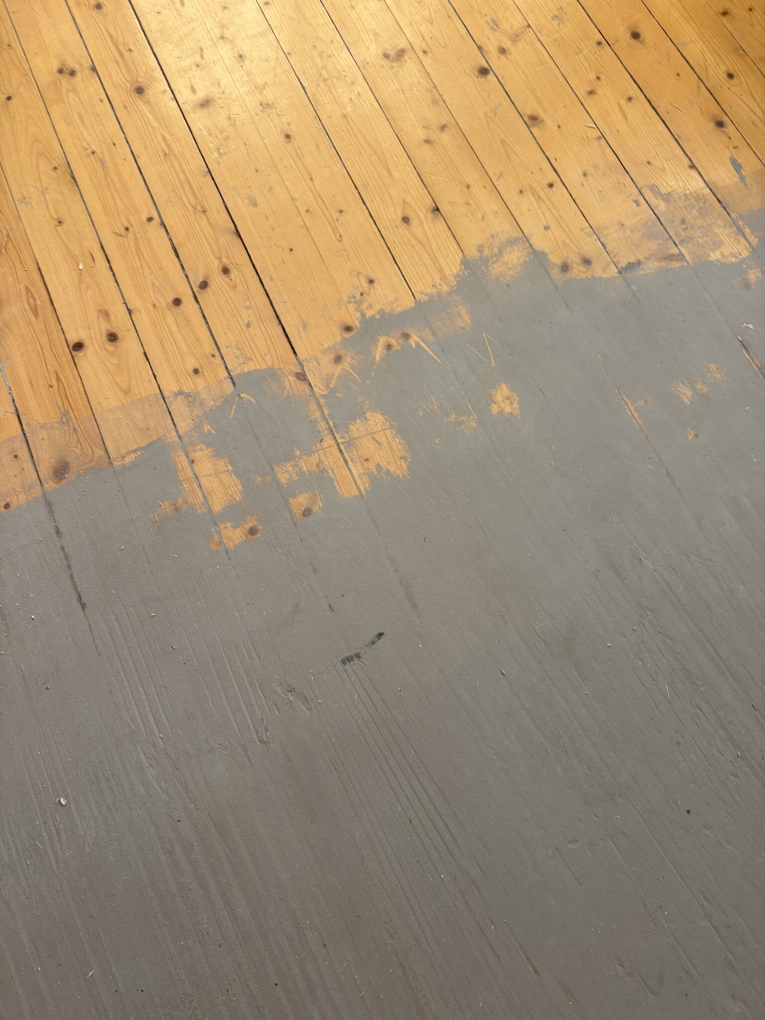

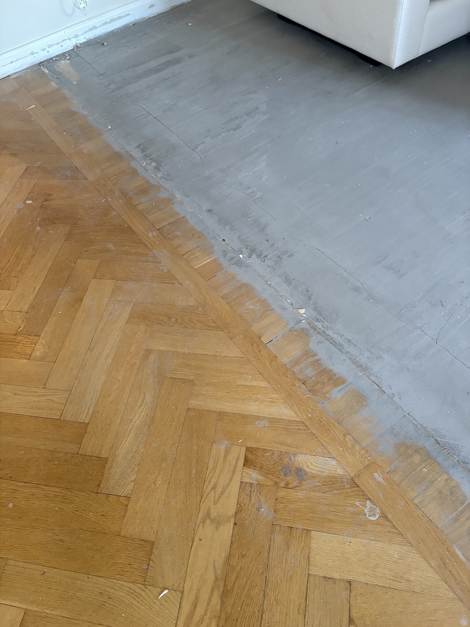

Har ett rum på 36 kvm som haft en vägg i mitten som delat rummet i 2.
Ena sidan har golvplankor med flytspackel och en har stavparkett
Går det att ta bort spackel och lägga stavparkett så det blir ett golv eller måste jag ta upp parketten lägga något utjämnande under?
Det är ca 2 cm skillnad i höjd till taket från ena sidan mot den andra ( parkett vs golvplankor)
  • Parkettgolv möter golv med flytspackel; tydlig nivåskillnad syns mellan de två ytorna.
  • Trägolv med grått flytspackel ovanpå, delvis täckande, visar kontrast mellan plankor och spacklad yta.

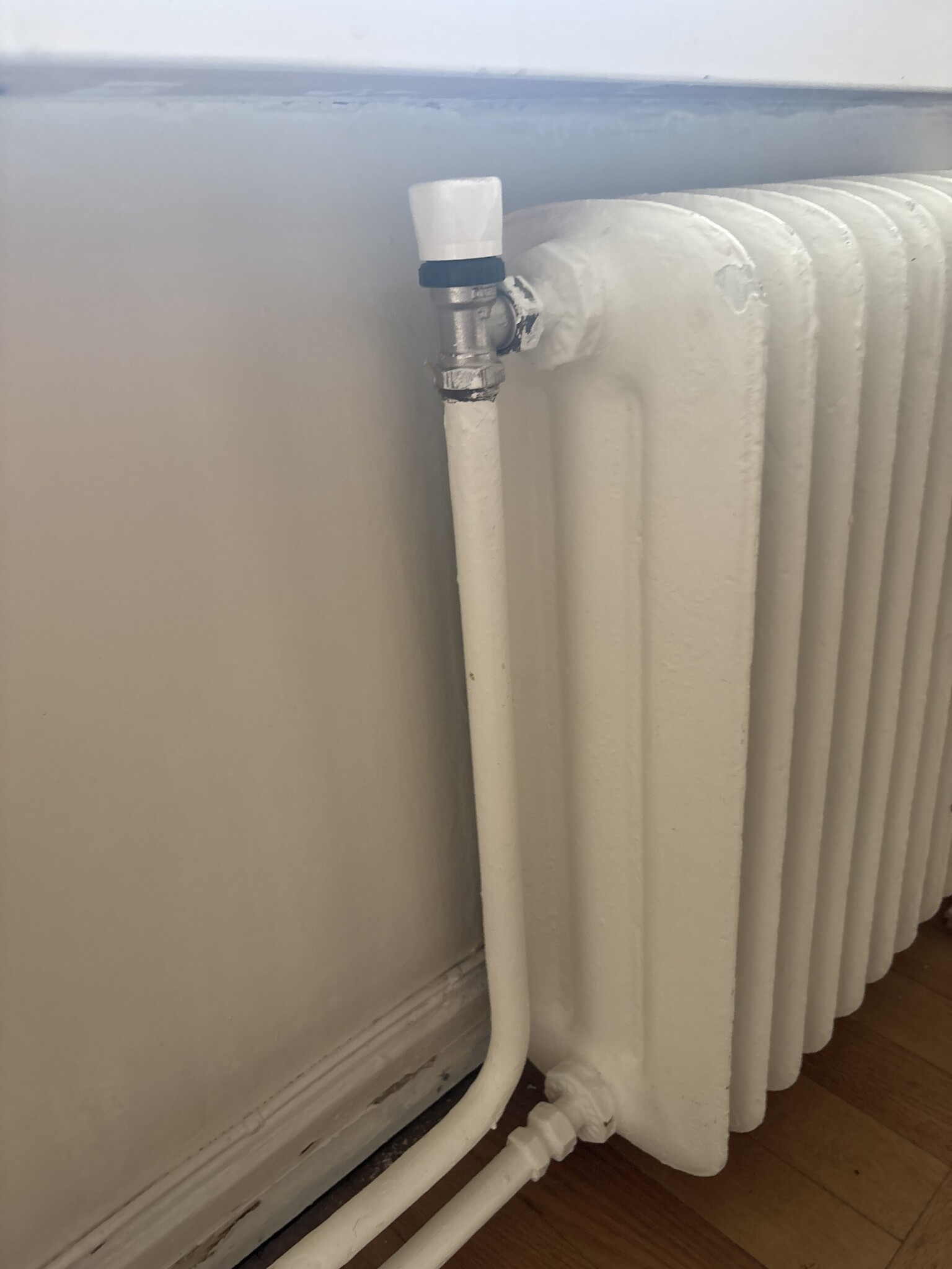

Fast har ett vatten buret element som sitter för lågt mot golvet. Kan bli svårt höja element 1 cm

Höj element med rörmokare
  • Gammalt vattenburet element nära golvet, vitmålat med röranslutning. Bakgrund av vit vägg och golvlist över parkettgolv.

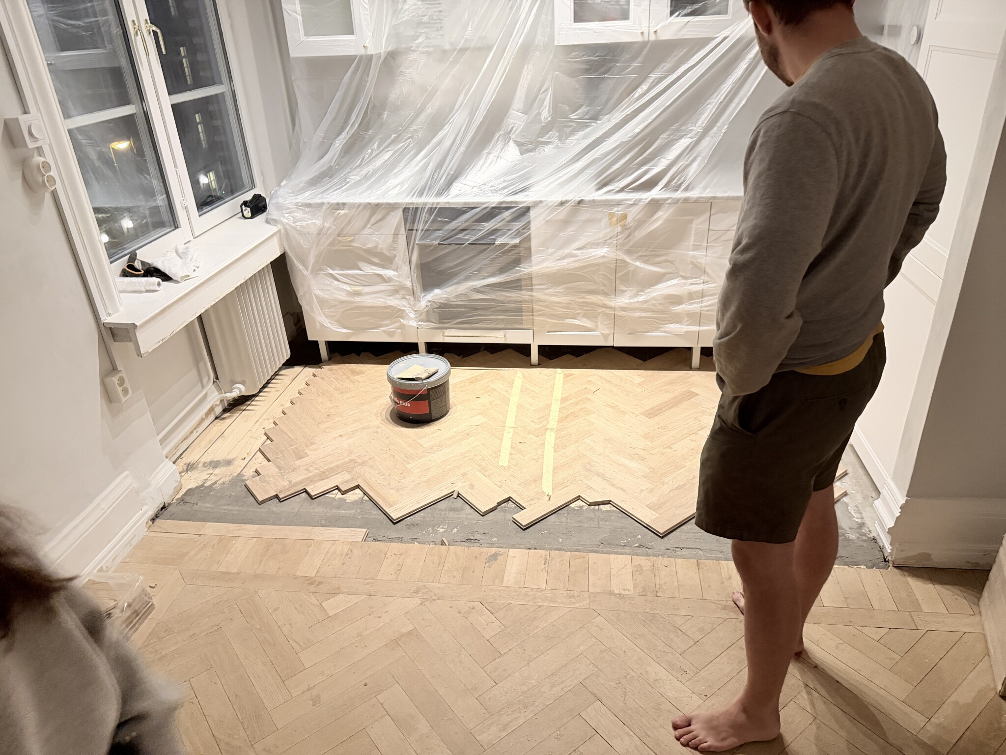

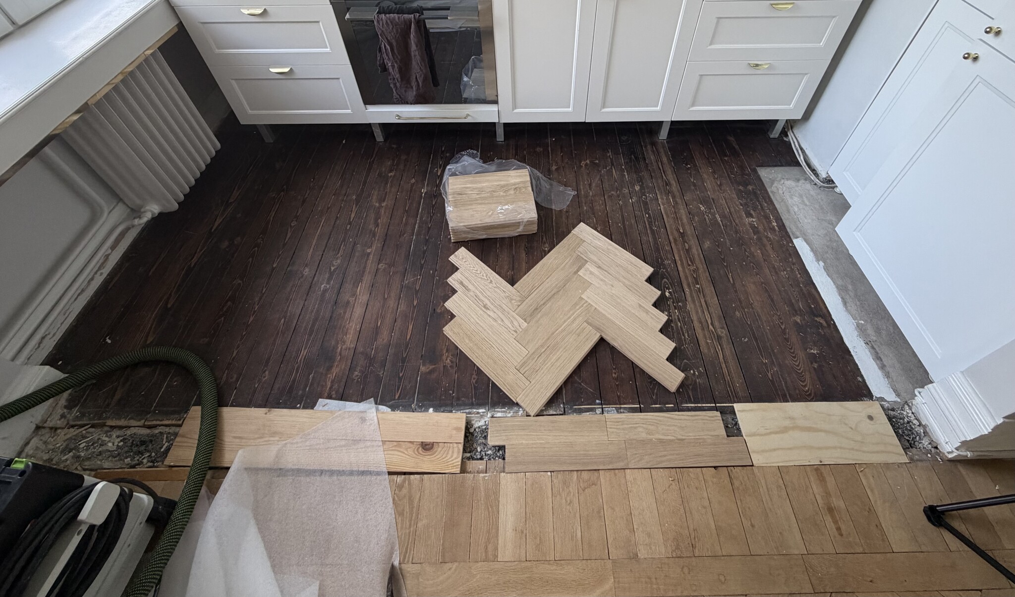

Vi gjorde nyligen ett liknande projekt. La ihop ett gammalt fiskbensparkett med ett nytt. Vi funderade på att göra det själva men tog in en golvfirma.
Före:
Närbild på golvläggning av fiskbensparkett. Nytt ljust trä ligger vid sidan av och gammalt mörk parkettgolv är slipat och förberett.

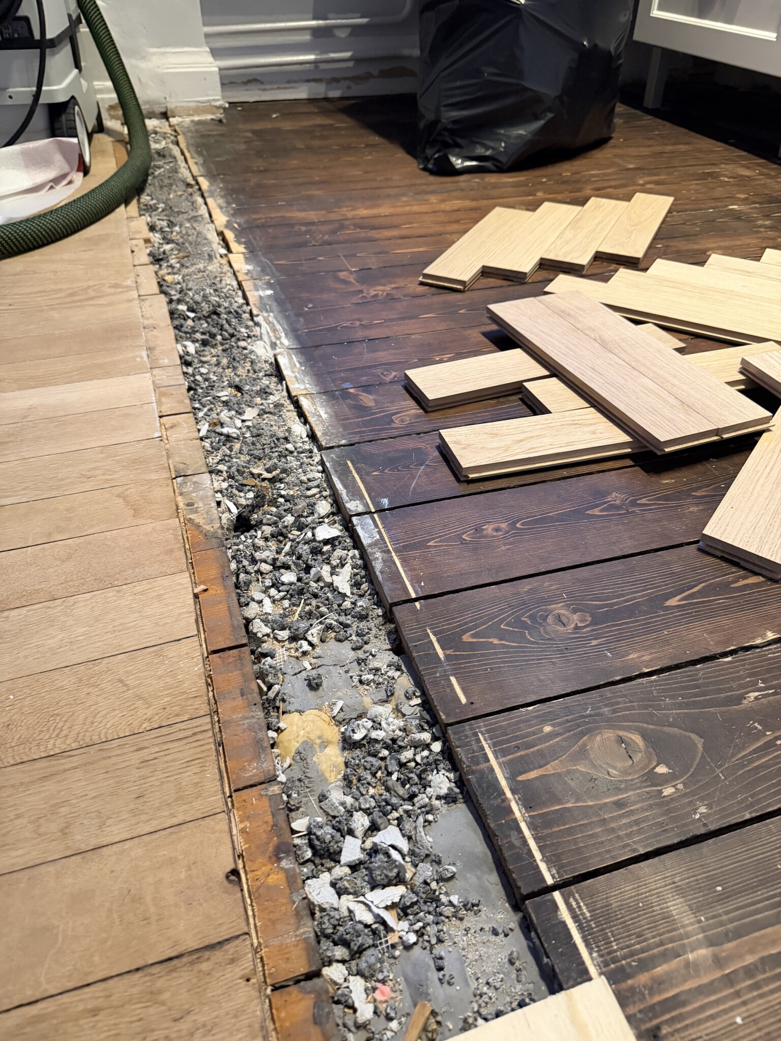

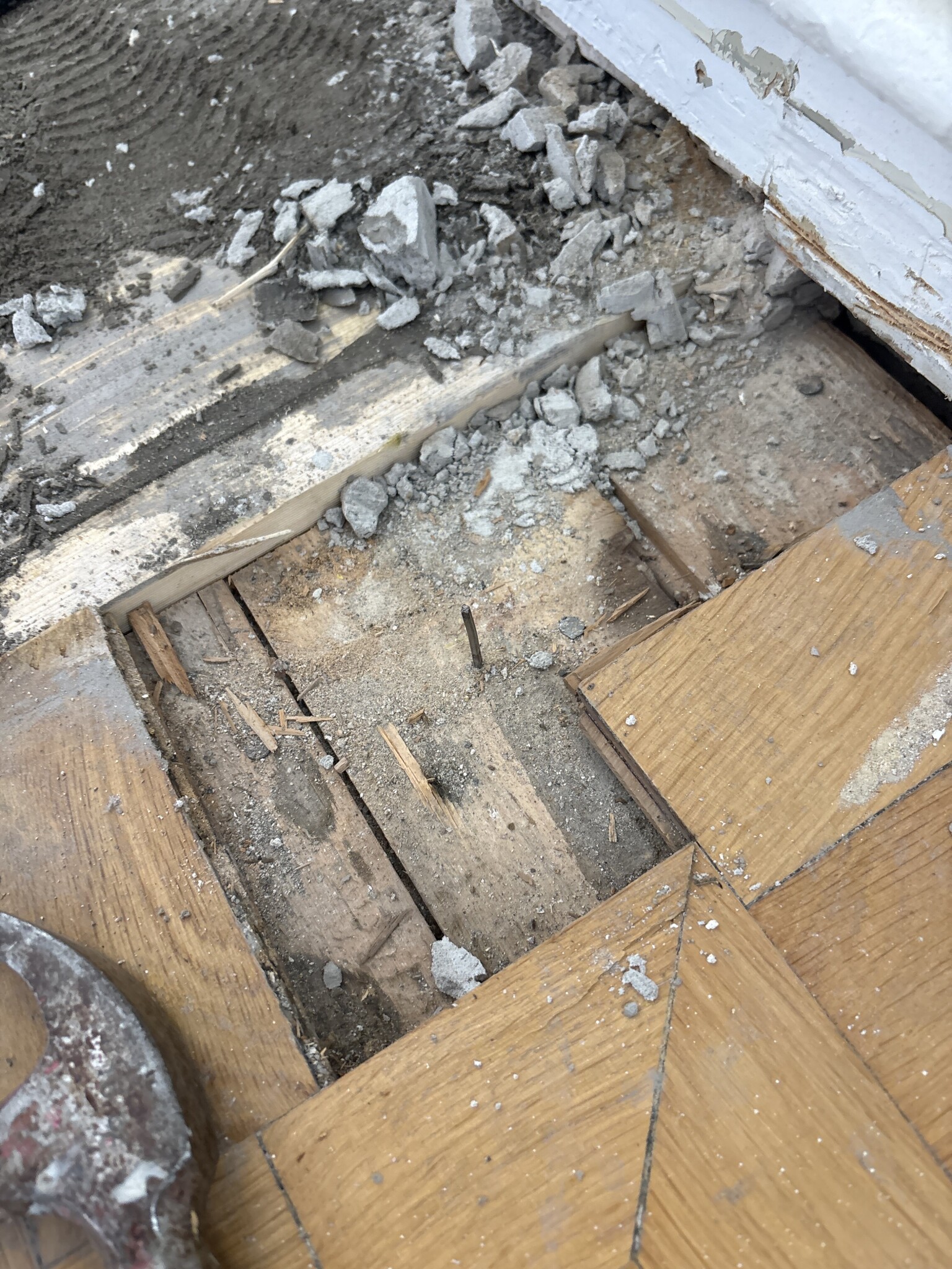

Närbild på springan där väggen var:
Närbild på övergång mellan gammalt och nytt parkettgolv, med grusfyllning i springan och plankbitar ovanpå ett mörkt trädetaljslipat golv.
Golvläggaren slipade ner det mörka golvet, spacklade jämnt i springan, sågade det gamla fiskbensparkett-golvet med en sänksåg så det blev rakt:
Närbild på golvläggning med fiskbensparkett och en hink, ett kök med plastskydd, och en man som tittar på arbetet i rummet.

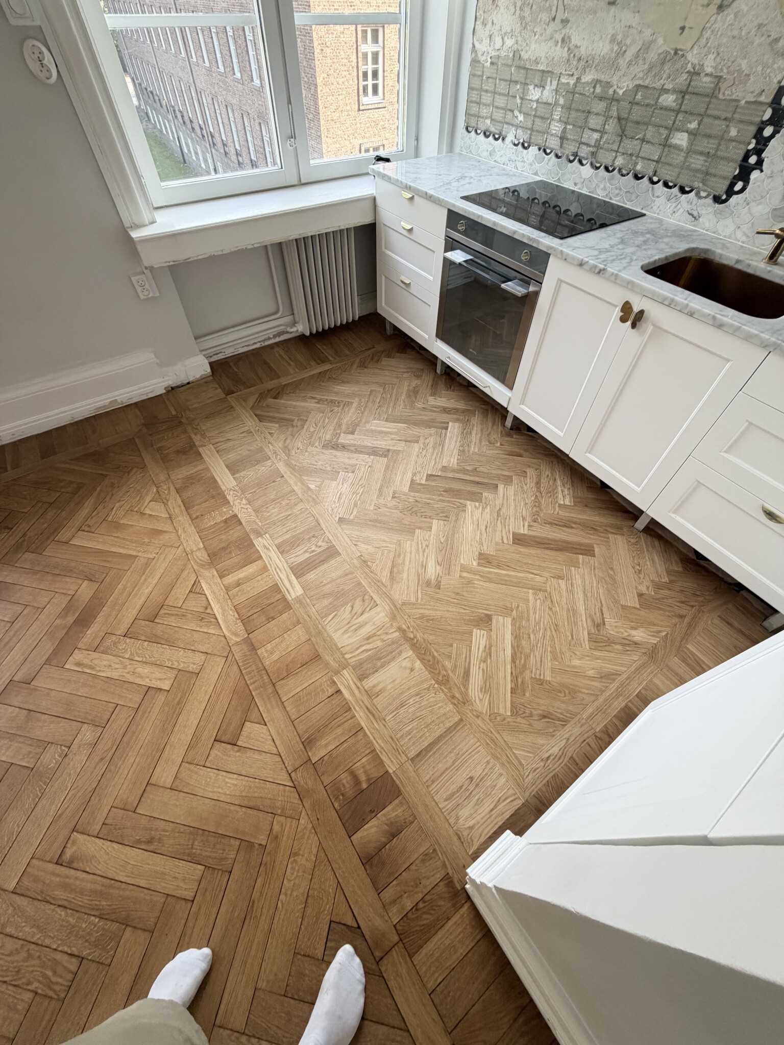

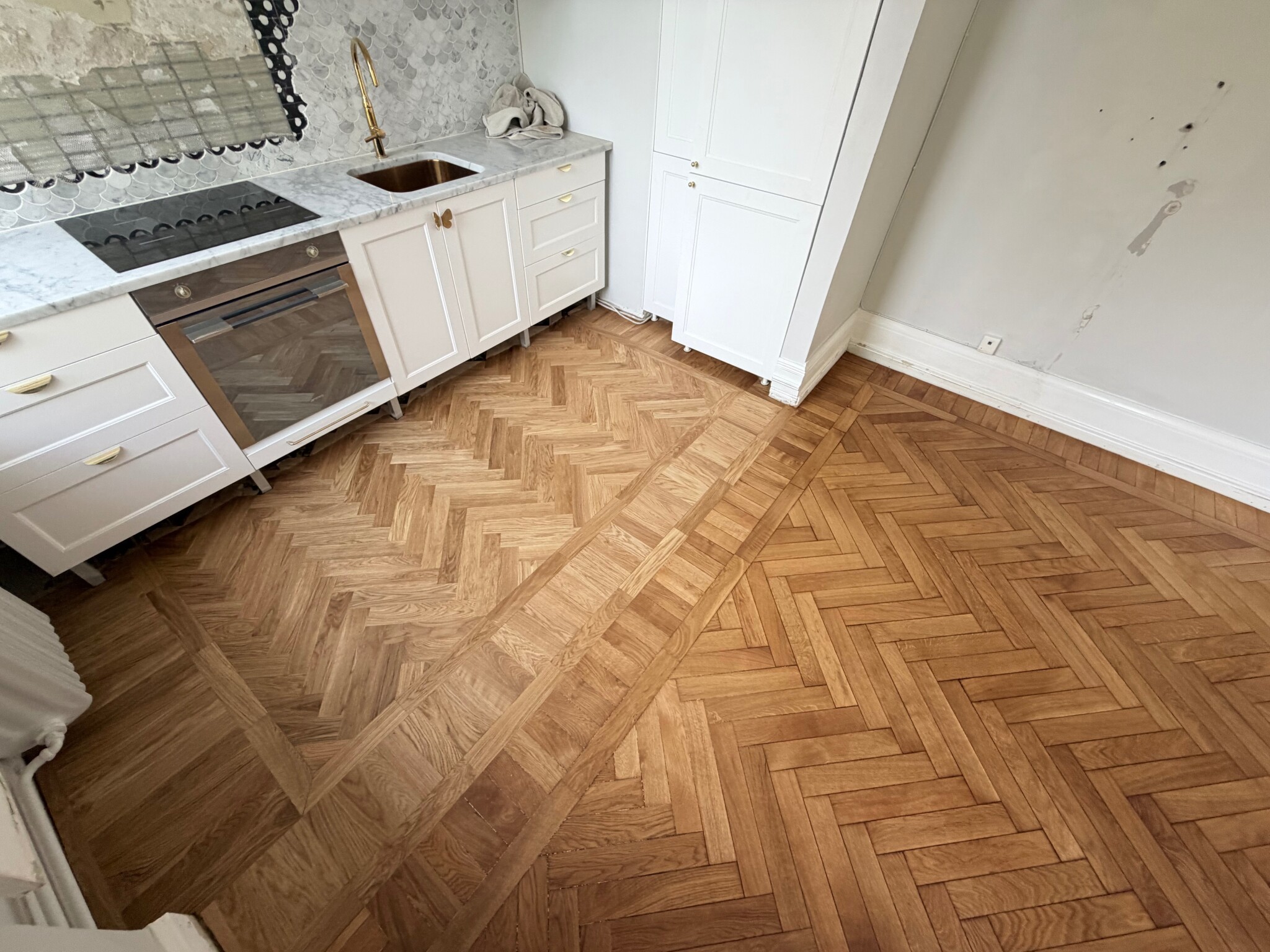

Färdigt resultat efter behandling:
Fiskbensparkett i kök, delvis gammalt och nytt trä. Väggen har förnyats, golvet slipat och spacklat för jämn yta.
  • Renoverat fiskbensparkettgolv i ett kök, där ett gammalt och ett nytt golv möts. Vit köksinredning och stort fönster syns i bakgrunden.

Tack för input. Snyggt och smart lösning.
Dock är min delning mitt i ett stort vardagsrum får inte lika naturlig linje. Jag har även en bjälke i mitten som skulle behöva hyvlas ner 1,5 cm samt även 0,5 cm på golvplankorna på golvet utan parketten
Verkar ändå som bästa alternativet Kan inte bestämma mig. Börjar med att ta bort golvspacklet och fundera.
