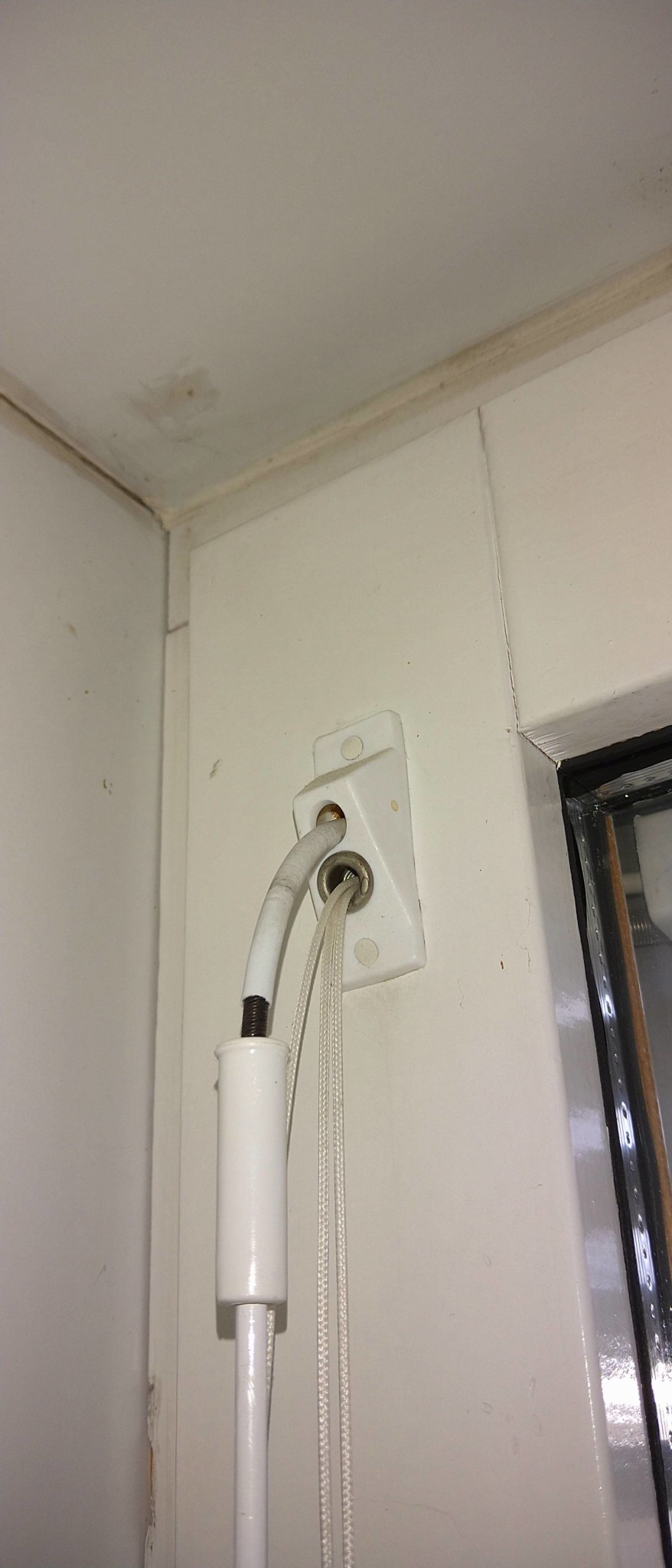

Förstår inte hur jag ska få fast vridstångsvajern i fönstret. Den är fasad inuti fönstret och passar till den nya vridstången jag köpt, men hur får jag fast den?
När jag sätter den nya vajerdelen med tillhörande vridstång så går det jättefint att vrida på persiennen. Problemet är som sagt att den inte sitter fast. När jag tittar på angränsande persienner blir jag inte klokare.Vet inte om något gått sönder inne i fönstret. Är kanske jobb för en persiennfirma i så fall.
Ska tillägga att det gäller min mors (som har lite dåligt minne) gamla lägenhet, och hon vet inte vet hur den gamla vridstången försvann
Den övre bilden är den där jag inte får vridstångsvajern att fästa.
Vridstångsvajer som inte är fast i fönstrets väggfäste, med en lös ände hängande ned.
Så ser det ut på ett angränsande fönster.
En vridstångsvajer till persienn som inte sitter fast i fästanordningen vid ett fönster, med synlig beslag.
Testa att lossa plasten och se om du sedan kan dra ut den lite lätt.
Antar att det är ett kopplat fönster och att den åkt in när bågarna särats på så annars bör du kunna sära på bågarna och föra in den fasta delen av vridstången rätt så blir den som på de andra fönsterna.
Tack för snabbt svar! Så måste det vara. Jag ska pröva! Tack på förhand!

Och så var det:)
Stort tack än en gång!
