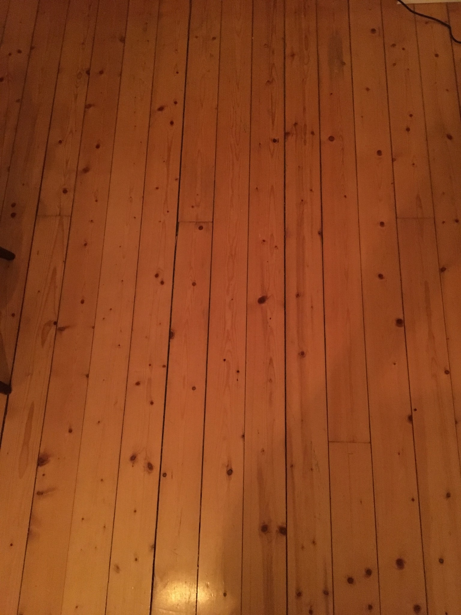

Jag har gamla trägolv i mina lägenhet, är ingen expert men misstänker att det är furugolv?
I köket ligger det samma typ av golv under ett lager plastmatta och ett lager ny parkett, jag tänker försöka ta fram det gamla golvet men har ingen aning om skicket, om det är för dåligt kommer jag behöva lägga in ett nytt.
Om jag behöver lägga in ett nytt så vill jag få de så likt de gamla som möjligt, jag tror att det är furu?
För att få naturliga springor så bör jag köpa virke med 16% fukthalt, hur lång tid tar det innan jag kan förvänta mig springor?
Hur ska golvet behandlas för att få den gulnande färgen?
Bild på golvet i sovrummet som jag vill återskapa:
Gammalt furugolv med synliga kvistar och ådring, gulnat med åldern, som användaren önskar återskapa.
Åsa Lund
Det där är gran. Troligen så kallad råspont som är tänkt som undergolv. Slipat och lackat.
Du kan nog räkna med några månaders torktid på ett lackat golv innan du får glipor.
Fråga i färgaffären vilken pigmentering du ska ha på lacket för att få det att se gammalt och gulnat ut.
