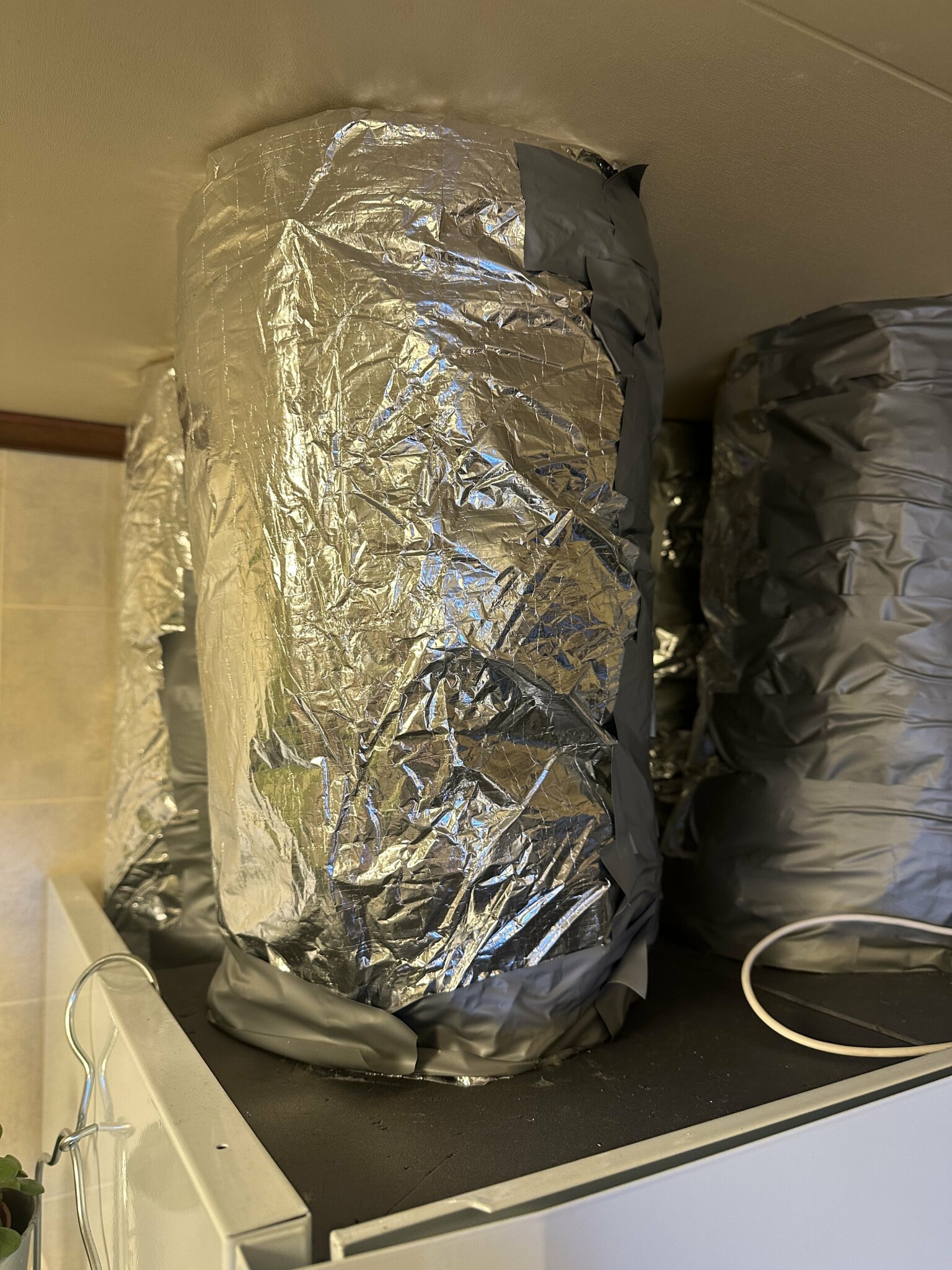

Då försöker jag hitta något lämpligt sett att montera ljuddämpare precis vid aggregatet, tack! 🙂F fluffe97 skrev:
I och med att aggregatet sitter tillsammans med varmvattenberedaren står lättåtkomlig. Från aggregatet är det ca 40 upp till innertaket, som idag ser ut att vara isolerade spirorör.
Kan smidigaste lösningen vara att byta ut dessa mot något ljuddämpande?

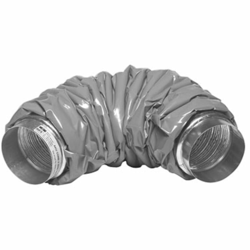

Flexljuddämpare borde funka. Skall dock dras ut för att fungera bäst. Kanske blir för lång? Kapa?Flafleor skrev:

En fast ljuddämpare är är de bästa, inte en flexibel som du kan dra ut.
Smidigt vet jag inte om jag skulle kalla det. 40 cm är inte mycket att dämpa på och så ska du lyckas få till kondensisoleringen så det blir tätt sedan. (För aggregatet står väl i uppvärmt utrymme?)Flafleor skrev:
Stämmer att den står i uppvärmt utrymme. Idag går kondensisoleringen genom taket.B Bigfoot skrev:
Hittade denna ljuddämpare med isolering, som är 300mm.
En skarv ca 100cm ner från taket i kondensisoleringen och denna ansluten till aggregatet?
