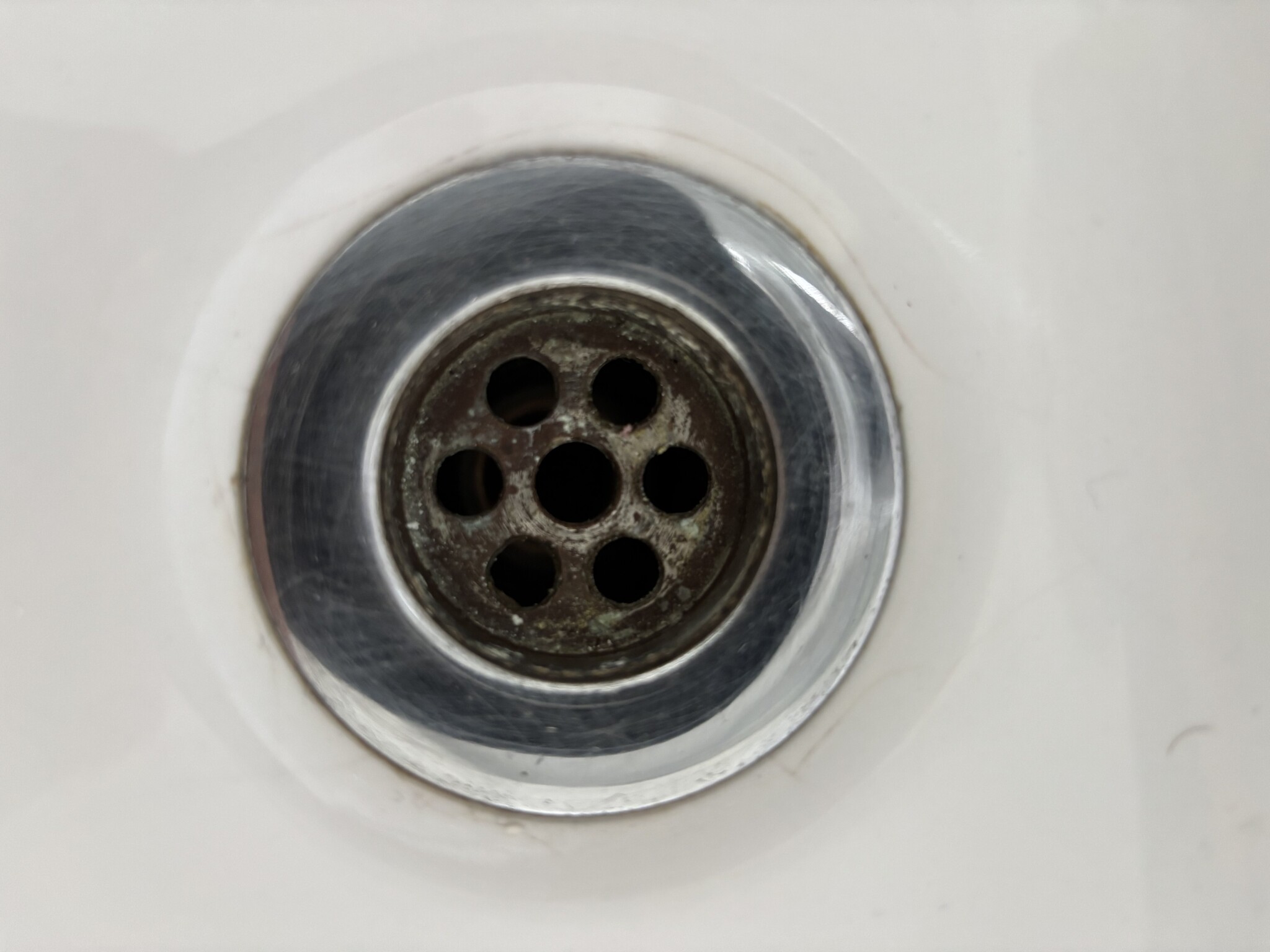

Jag lyckas inte få loss bottenventilen i handfatet. Den är inte tät och jag tänkte det skulle vara enkelt att byta…Jag förmodar att det sitter en packning mot poslinet och att den ska bytas. Jag får tätt vattenlåset men det droppar vatten ändå.

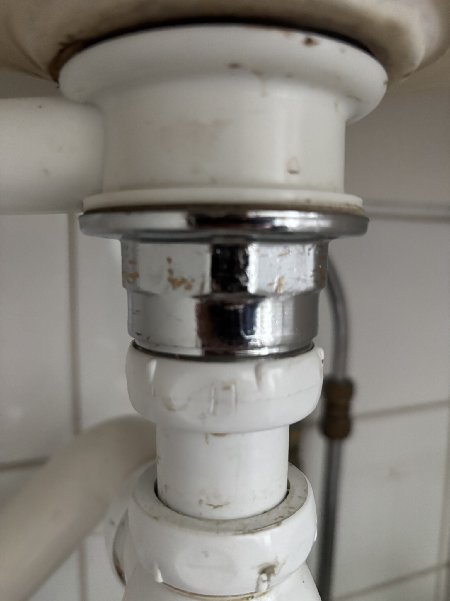

Jag gissar att den är gängad? När jag vrider undertill så snurrar den övre delen med. Det finns ingen insexskruv eller liknande i centrum av ventilen. Har försökt hålla emot med skruvmejsel i hålen men det finns liksom inget att ta spjärn mot.
Någon som har goda råd att ge?
  • Handfatsbottenventil med rostiga hål i mitten av handfat, svårt att ta bort enligt användare i diskussionstråd om renovering.
  • Bottenventilen i ett handfat visas underifrån, där den verkar fast. Vattenledning och del av avloppssystem syns där ventilen är placerad.
Prövade att hålla emot genom att hålla två skruvar i en skiftnyckel. Stack ner skruvarna i hålen o höll emot. Böjde bara skruvarna... Så det sitter hårt antar jag.
