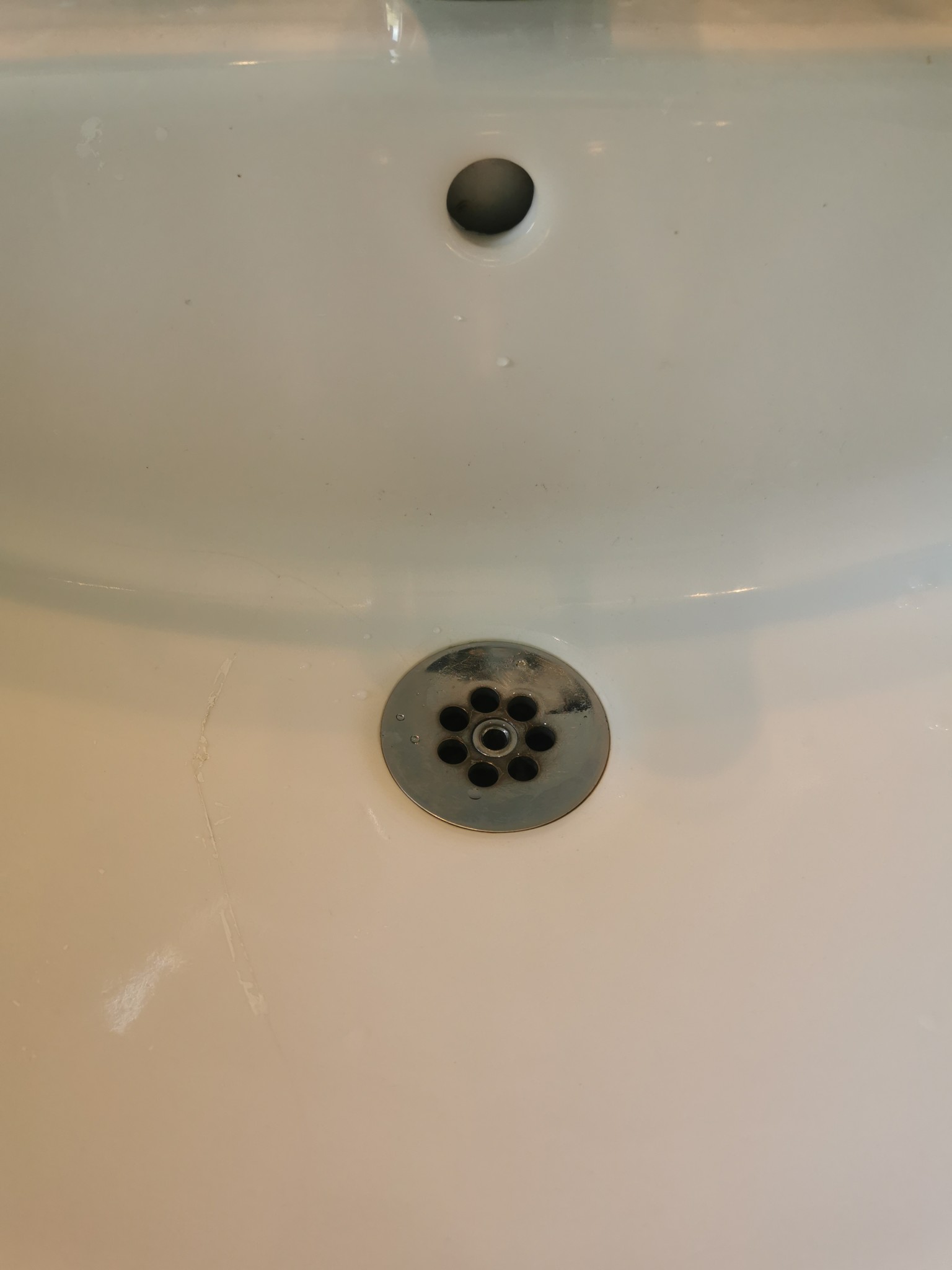

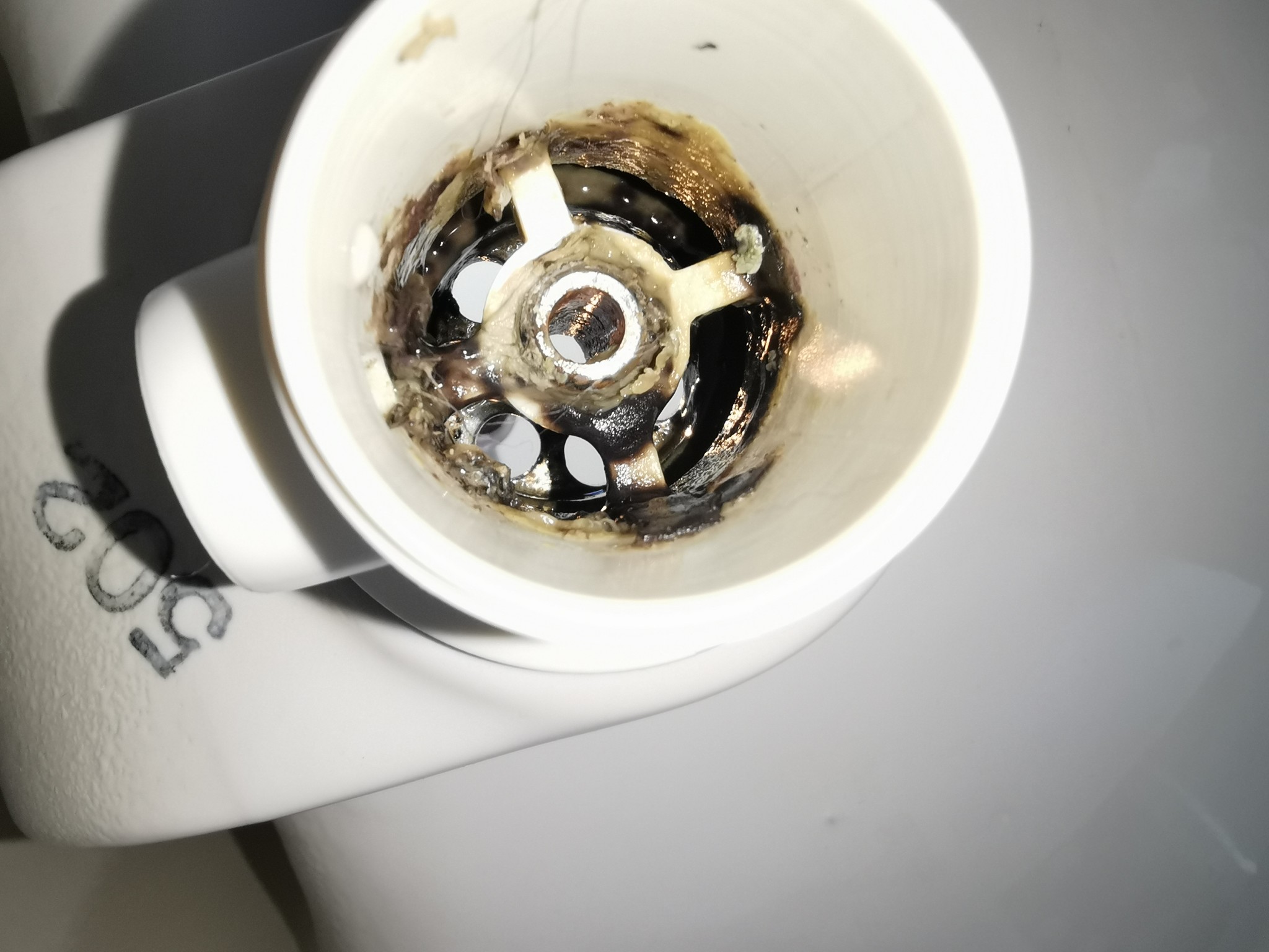

Är det någon som vet hur jag ska få loss denna? Jag tror det heter bottenventil till handfat (inte säker). Jag prövade sätta in en insektsnyckel men det funkar inte.. Är vara hål rakt igenom.

Skall antagligen bara gängas isär. Ta en näbbtång och stick ned käftarna i hålen uppifrån, sen vrid motsols. Gjorde själv samma sak för ett par dagar sen…..

På mitt tvättställ sticker man ned en insexnyckel uppifrån i ”mitthålet” och skruvar moturs.
