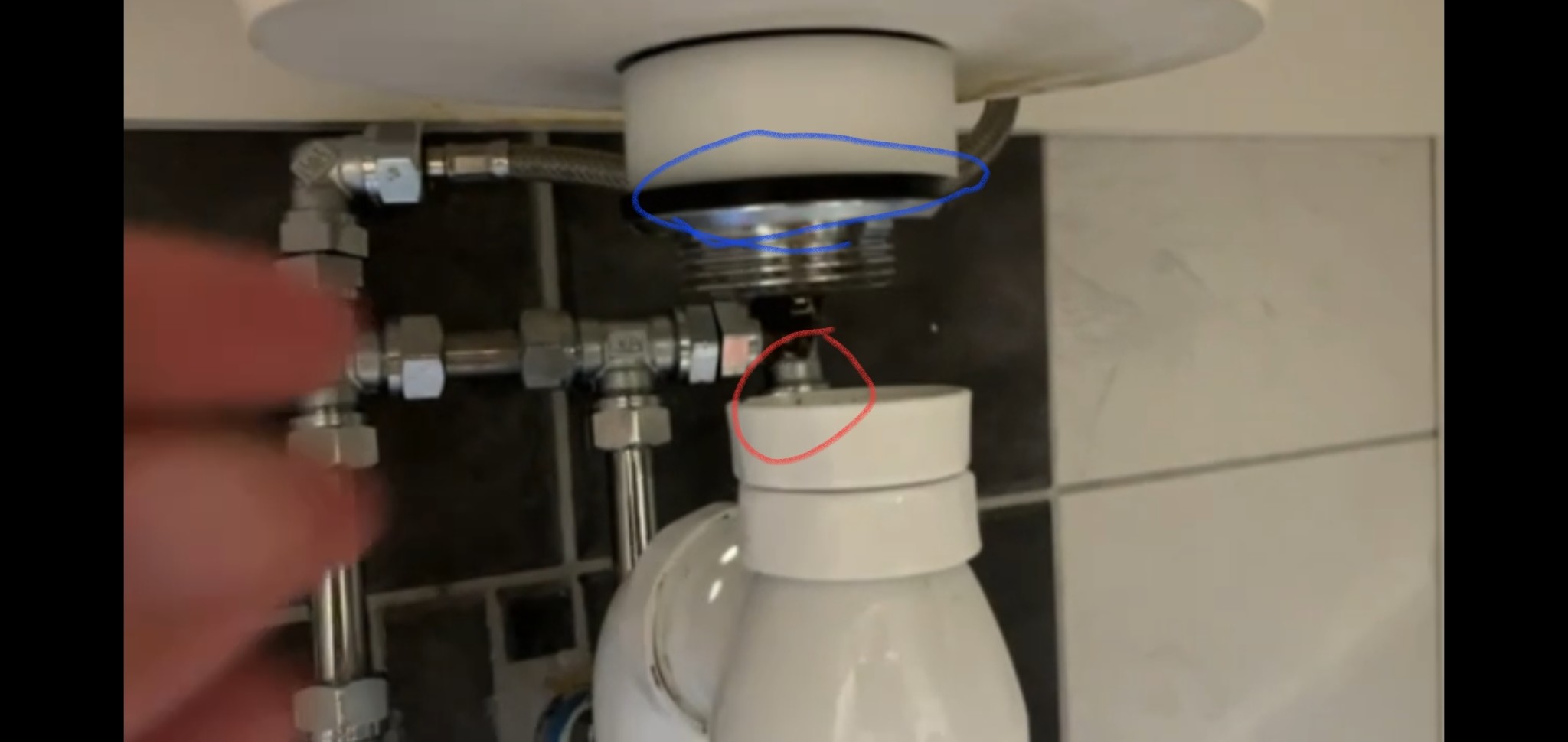

Jag är i behov av att byta ut vattenlåset och samtidigt bottenventilen, men jag får inte loss just bottenventilen.
Rören är bortkopplade och under handfatet sitter den bit som jag antar håller fast bottenventilen. Tar jag tag i denna och skruvar åt valfritt håll så snurrar mittendelen av bottenventilen på ovansidan. Det spelar ingen roll vilket håll jag skruvar åt.

Hålet i mitten av bottenventilen är bara ett hål - jag stoppade i en skruvmejsel som bara kom ut på undersidan. Om jag stoppar ner skruvmejseln i ett annat hål så kan jag inte rida ohindrat längre, utan det tar stopp. Jag har tagit i allt jag har utan att något händer.
Jag vet inte ens vilket håll jag ska skruva åt när mejseln är genom bottenventilen.
Vad är nästa steg? Tack!

Uppifrån brukar det vara en insexnyckel som passar att lossa anslutningen.
Insexnyckel här och hålla emot under med handen är rätt metod. Vanlig gängriktning.
Utan insexnyckel så kan man försiktigt hålla i gängan (röd) med en tång och rotera den blå delen med handen. Men det skadar gängan om man tar i för hårt. Det är liksom fel metod egentligen.
Det kan gå lite trögt för det blir smuts på gängan.
Jag ber om ursäkt för att jag är dum, men jag förstår inte eller så fungerar det annorlunda med just min bottenventil.
Om jag stoppar i en insexnyckel i hålet i mitten så händer ingenting. Den åker rakt igenom och kommer ut på undersidan. Insexnyckeln snurrar fritt i hålet oavsett storlek.
Om jag stoppar in en insexnyckel (eller valfritt annat föremål, t.ex. skruvmejsel) i något av dom yttre hålen så tar det stopp (jag skrev detta i mitt första inlägg). Är det så jag ska göra och sedan bara ta it hårdare och skruva på metallbiten undertill?
Edit: Jag måste ha gjort någon miss, för nu passade samma storlek som jag hade använt förut. Uppenbarligen måste jag ha trott att jag använde just storlek 6. Fick i alla fall loss allt, så förhoppningsvis passar det nya.
Tack för hjälpen!
