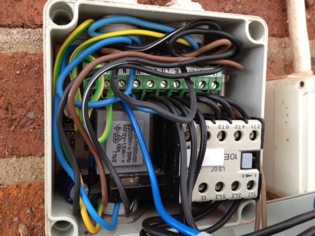

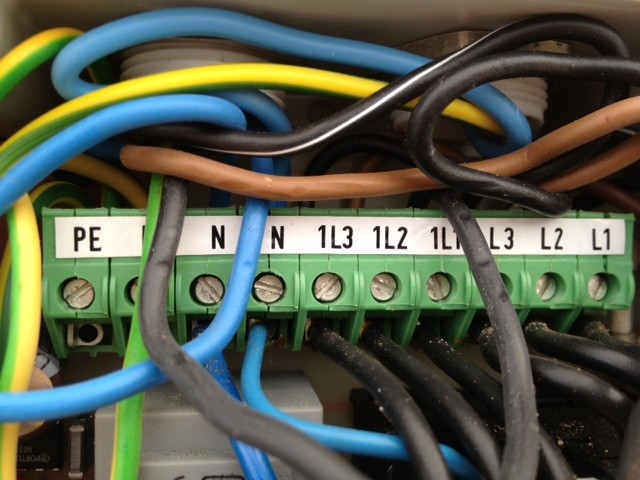

I samband med att vi köpte vårt hus har vi haft en elektriker här som har dragit om mycket av elen och bytt centraler, installerat jfb etc.

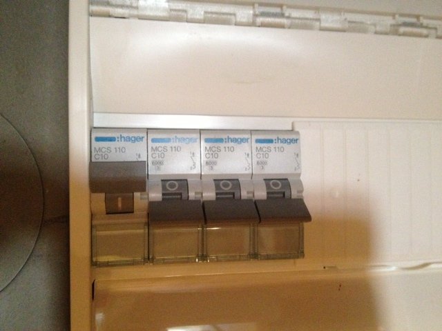

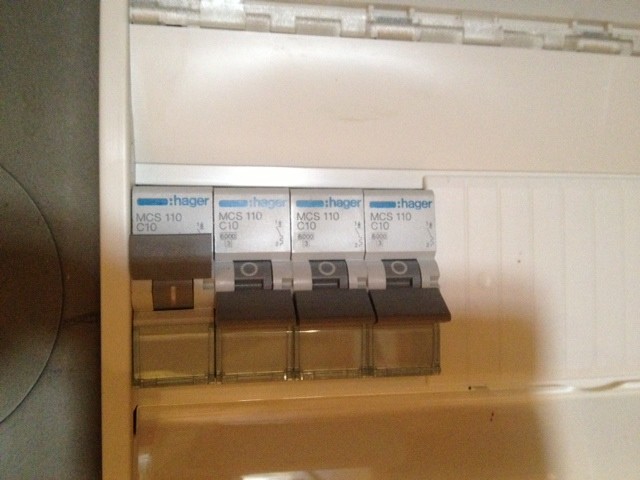

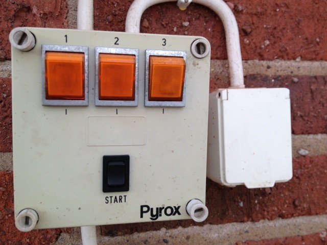

På altanen sitter det en manöverpanel till tre stycken infravärmare samt ett kapslat uttag. Elektrikern började göra i ordning detta genom att sätta tre automatsäkringar i centralen som han "lade utanför" jordfelsbrytaren, sedan dess har inget hänt. Tiden går och nu vill vi verkligen börja använda altanen och frågan är hur vi får i ordning på elen.
Det skulle vara bra att kunna använda infravärmen. Det är kanske inte nödvändigt att behålla alla tre.
Vi måste däremot ha uttag för att driva vårt Lay-Z-Spa (den har en fast monterad JFB på sladden), drar upp till 2,2kW samt belysning och pumpar till våra trädgårdsdammar (kanske 300w totalt). På sikt kommer vi förmodligen att byta ut Lay-Z-Spa till ett "riktigt" som kan kräva upp till 3x16a, men misstänker att det får bli att dra ut en helt ny ledning då den som sitter nu förmodligen är för klen.
Har tagit kort på det som finns. Vill gärna ha råd till hur vi kan få till en bra och säker lösning utan allt för mycket nyinköp. Det är inte hela världen om JFB i centralen i källaren löser ut på grund av infravärmen någon gång. Sitter vi där ute med dem i gång så är det ganska liten sannolikhet att vi är i källaren. Eventuellt kanske tvättmaskinen är igång.

Vad är skälet till att elektrikern inte gjort klart?
Du skriver uttag till Lazy Spa. Iom. att elen till värmarna tydligen skall kopplas utanför jordfelsbrytare så får du inte ha något uttag på den elen. Uttag utomhus måste ovillkorligen kopplas över jordfelsbrytare. Egentligen känns det fel att ha IR värmarna utan Jfb. Det är vanligt att IR värmare löser jordfelsbrytaren, men det skall man egentligen inte acceptera, utan då byta ut dem.
Moderator
· Stockholm
· 57 972 inlägg
Såg nu på bilden att det sitter ett uttag där, då skall det vara jordfelsbrytare. Det kravet på utomhus uttag har funnits sedan 80 talet, vet inte exakt vilket år. Så det är frågan om inte det är fel med uttaget även enl. de regler som gällde vid installationen.
Ett litet sidospår:
Finns det någon bra anledning till att U-böjen mellan "Pyroxkappslingen" sitter på ovansidan? Som icke-elektriker hade jag istället satt den på undersidan så att fukt och vatten samlas längst ned i böjen och sedan droppar av istället för som nu att det rinner in i båda kappslingarna. Är det feltänkt?
Kapslingen sitter under tak, dessutom ska genomföringarna klara vatten från alla riktningar.Steamboy skrev:Ett litet sidospår:

Det minsta du behöver är som sagt en JFB som skyddar altanen. Det kan gärna vara en separat JFB i centralen för denna grupp. Plats ser det ut att finnas där.
Sedan kanske du vill ha 1-2 uttag till, gärna på de andra två faserna.
Sedan kan du köra infra, spa, och pumpar, fast kanske inte allting samtidigt då spa't kommer att lägga beslag på all kräm i en fas.
Finns det några hinder? Duger inte strömbrytarna till infran så att man vill frånskilja med dvärgarna i centralen? Finns det inte plats i manöverdosan för infran att ta ut en-två ledningar till nya uttag?
Nu var det inte det som var frågan. Frågan var inte vart din kappsling specifikt sitter. Frågan var vad som i allmänhet är att rekommendera och hur elektriker föredrar att göra. Därav det _TYDLIGA_ påpekandet att det var ett _SIDOSPÅR_.fredl skrev:
Kolla med elektrikern vad jfb kostar om han säljer den. Borde inte skilja så mycket i pris.
Ett påpekande: Din fråga varSteamboy skrev:
"Finns det någon bra anledning till att U-böjen mellan "Pyroxkappslingen" sitter på ovansidan?"
Vilket alltså refererar till just TS koppling, även om det var ett sidospår. Svaret var därför ytterst lämpligt, särskilt när det dessutom påpekas att "...dessutom ska genomföringarna klara vatten från alla riktningar.".
