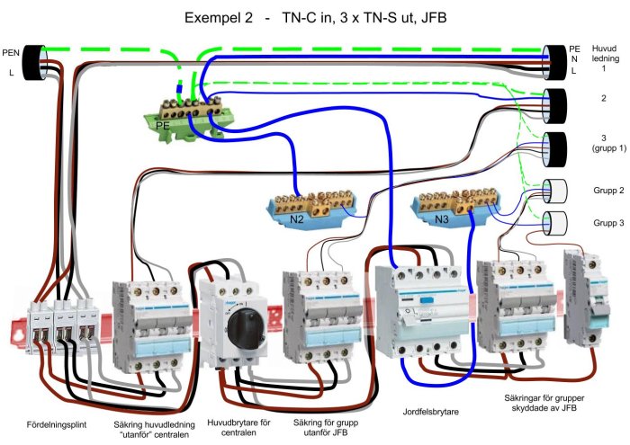

Den koppling som finns mellan JFB och TN-S är att en JFB kräver TN-S efter JFBn. Men TN-S kräver ingen JFB. Man kan gå över till TN-S utan att en JFB är med i spelet. Se utgående huvudledning 1 och 2 i bilden nedan.
Elektriskt schema visar TN-C-inmatning och tre TN-S-utgångar med JFB, inklusive huvudledning och säkringar.
Men om det är så att utgående ledning behöver avsäkras kan det bli praktiska problem. Man kanske då hamnar under centralens JFB i alla fall pga platsbrist. I bilden ovan har man förmånen av att det finns plats att bygga upp centralen så som man vill, och kan placera säkringar före centralens grupper som utgående huvudledning 2 visar.
I ditt fall kan du alltså lägga ned en femledare utan problem. Om det räcker med 6 mm² vet vi dock ingenting om. Har någon räknat på det i ditt fall? Här kan man behöva titta lite på möjligheterna för inkoppling i matande punkt.
