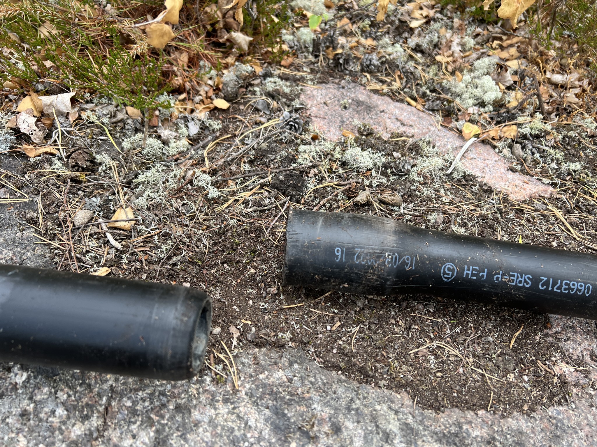

Håller på att lägga ut 30 meter SRE-P rör från Uponor på berg ner till en solcellsanläggning. Tyckte det såg enkelt ut eftersom de är större i ena änden och lite konformad i andra. Men jag får inte ihop rören. Har provat med både värmepistol och silikon utan större framgång. Det tar stopp antingen direkt vid konen eller strax efter. Någon som har tips på hur man kan göra? Sjukt frustrerande.
Bonusfråga: någon som vet om det finns regler kring hur tätt det ska vara mellan bergfästena?
  • Två ändar av SRE-P rör från Uponor på marken, ena med konformad ände, svårkopplade vid solcellsinstallation.

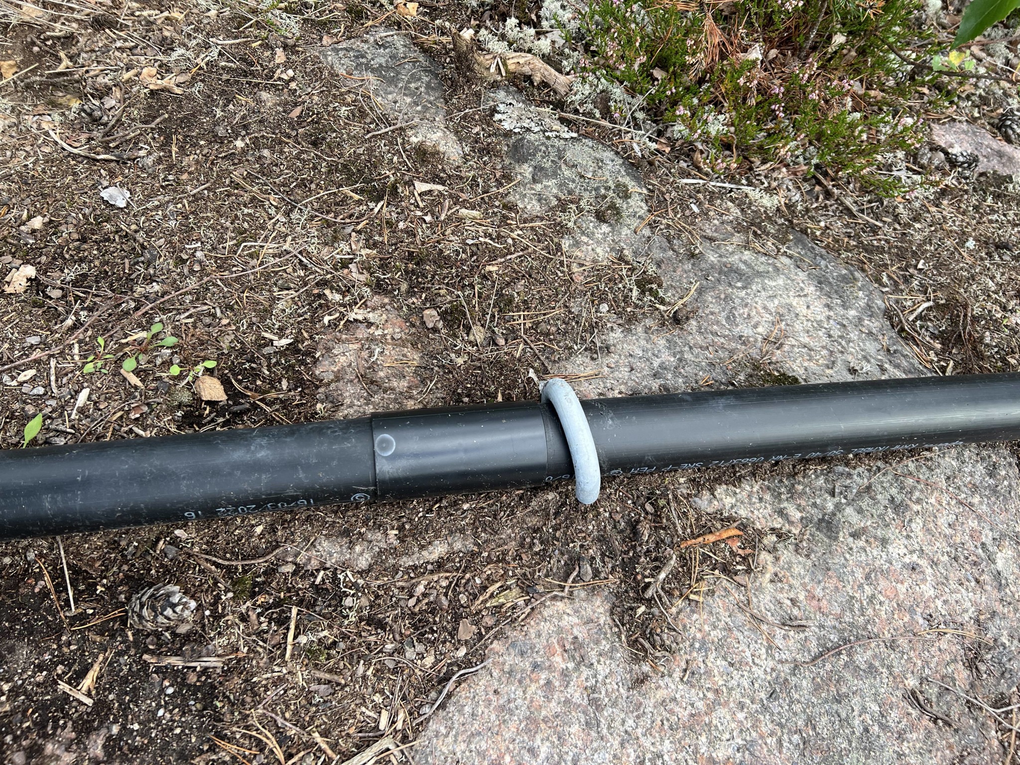

Det slutade med att jag kapade av rören innanför de tjocka delen som är tänkt att föras över nästa rör. Sen satte jag en uv-beständig skarvmuff. Vet inte varför det inte gick att göra som det var tänkt men det var iaf omöjligt och likadant med alla skarvar. Det här var ju mitt i sommaren så en killgissning är att värmen ställde till det men känns konstigt.
Bet sen i det sura äpplet och köpte Uponors bergsfästen.

Om det inte var nått fel på dina rör så ska man bara skjuta ihop dom brukar inye va så svårt
precis! Men i mitt fall var det inte möjligt.
Använder såna hela tiden just från uponor och man får ju använda visst våld men om det ena ligger still så nån liten känga så ska dom ihop
