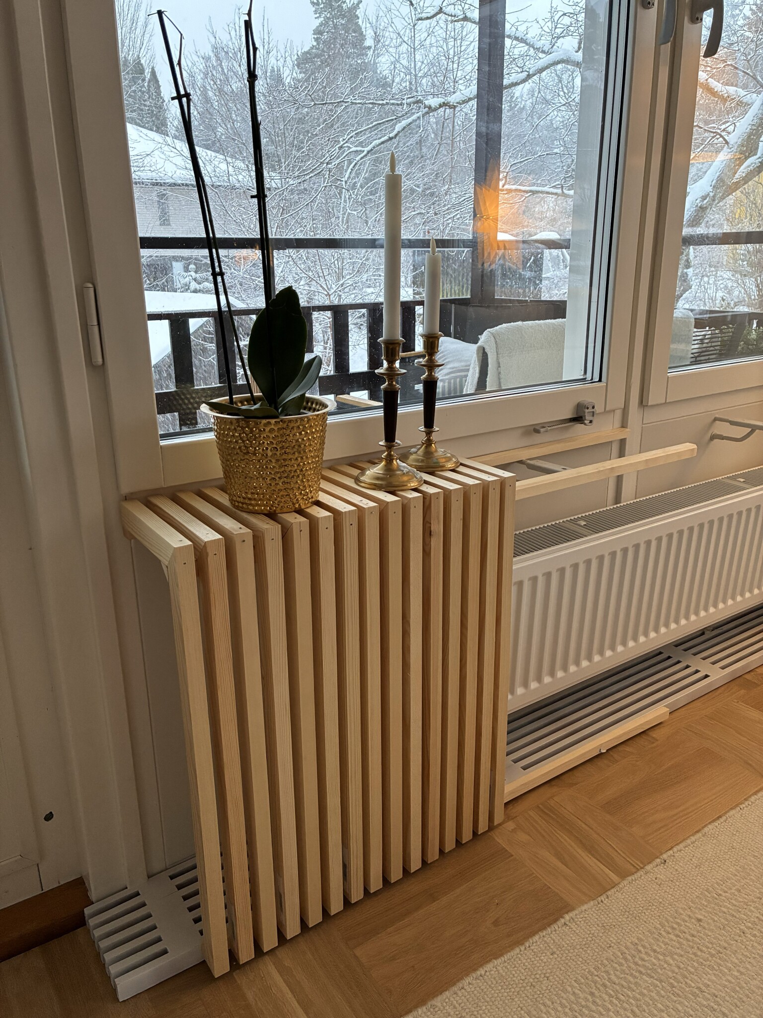

Ska till vardagsrummet snickra ihop elementskydd. Bilden nedan visar tänkt design, slog ihop en liten prototyp för att se att det vi ritat på inte kändes tokigt väl på plats (bortse från den gamla fönsterbrädan som ligger under samt att höjden är lite off)
Träradiatorskydd under ett fönster, med en guldfärgad kruka med en växt och två ljusstakar ovanpå, vinterlandskap syns utanför.
Plan är:
  • Ribbor av 21x33 planhyvlat (furu?). Geras 45° och sätts ihop tvärt om
  • Längsgående list 21x15 i botten samt bakkant (fästmetod mot vägg TBD), trekantslist i vinkeln
  • Målas i väggfärg. Hade nån tanke på att köra ek och pigmentera likt golvet, men det blir för mycket ek i rummet
Min fråga är egentligen kort; Hur fäster jag ribborna och listerna i varandra på bästa sätt? För att det både ska bli snyggt och någorlunda stabilt. De längsgående listerna går bra att köra med spikpistol bakifrån, så frågan rör kanske framförallt "hörnet" i varje ribba.
Övriga tankar/tips att beakta?
Väl medveten om elementskydds påverkan på radiatorernas avgivna effekt, så håller gärna tråden till frågorna ovan.

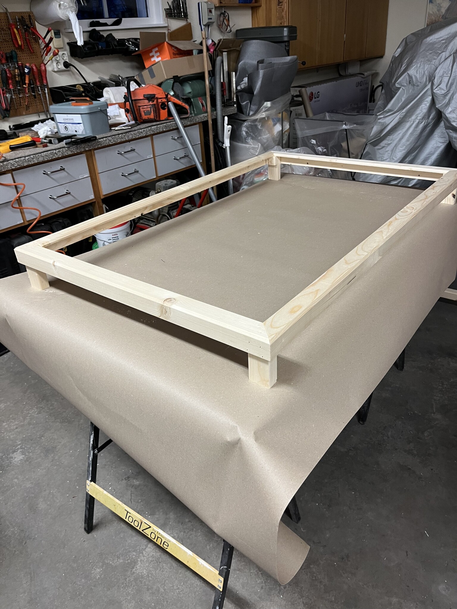

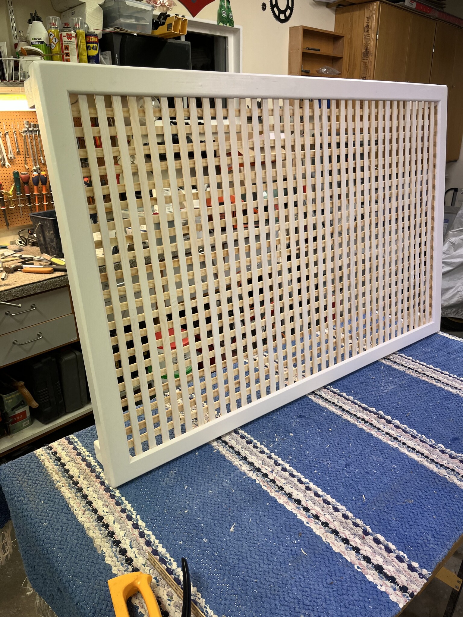

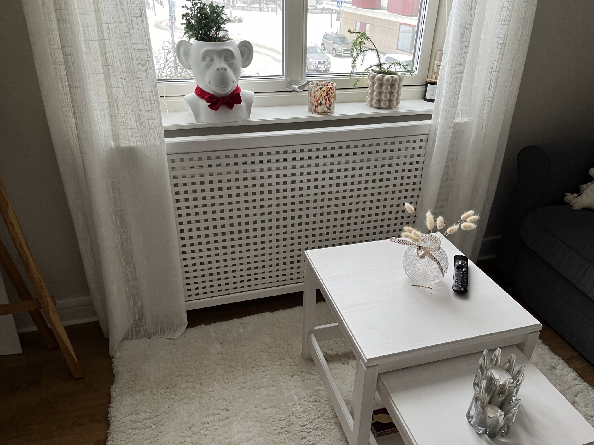

Så här gjorde jag.
Tog en 45*45 regel och sågade den som en hörnnlist och girade ihop dem som en ram. Sågade sedan ribbor och hyvlade sedan ner ribborna till typ 8 mm *15mm och spikade ihop med spikpistol, fick klippa spiken på baksidan då den gick igenom fäste upp skyddet med vinkel beslag
Monterade dem en bit upp från golv skönt att komma åt under när man ska dammsuga
  • Träram med vertikala och horisontella ribbor, byggd av 45x45 mm regel och monterad med vinklar, visas på ett arbetsbord i verkstad.
  • Träram tillverkad av 45x45 reglar stående på ett bord i ett verkstadsliknande rum med olika verktyg och föremål i bakgrunden.
  • Vit träram med ribbor monterad framför ett fönster, dekorerad med växter.
