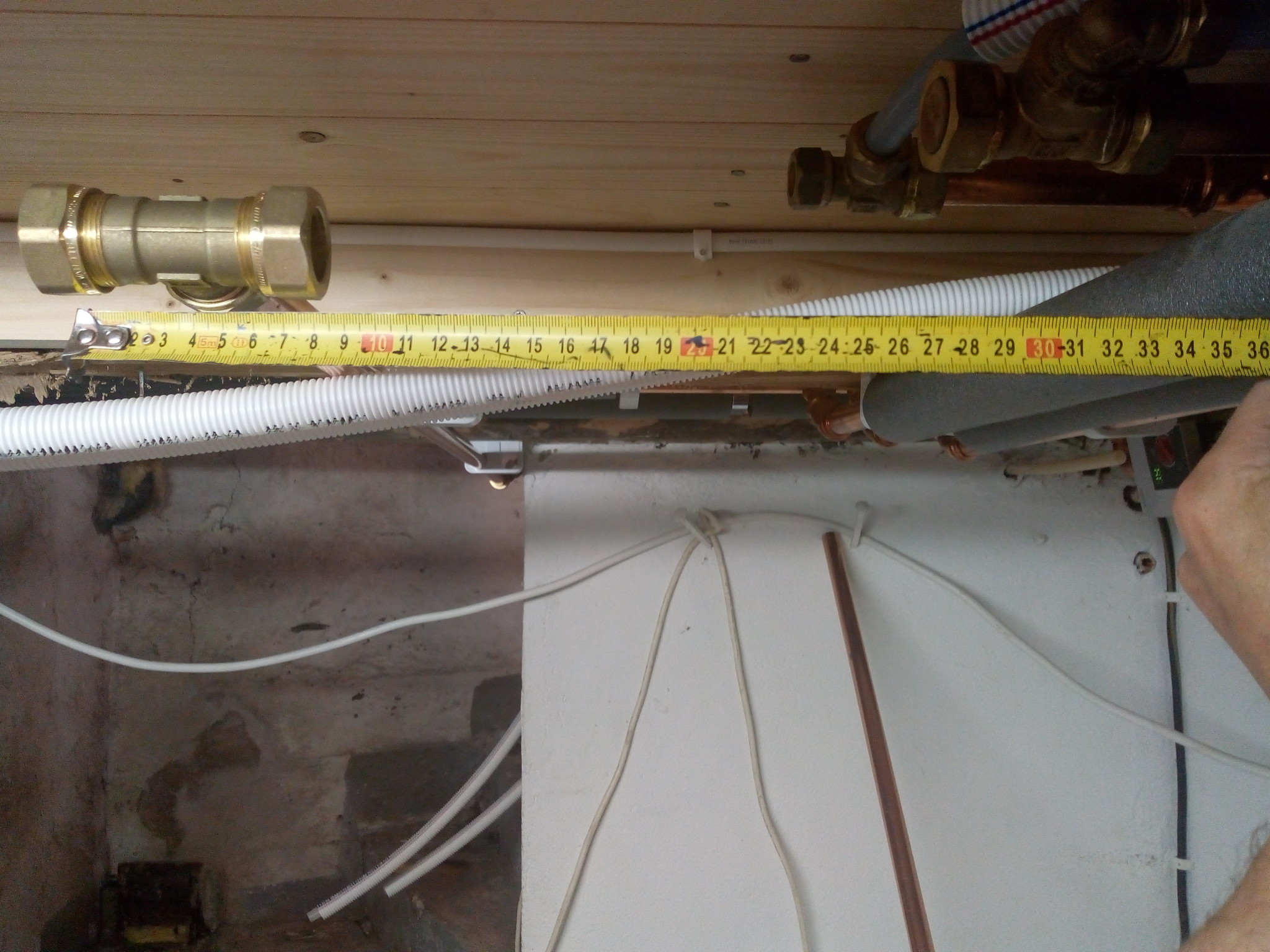

Hur får jag ihop dessa 22mm kopplingar på bästa sätt. Dom är linje men 5cm off i nivå
Och svaret är inte att ringa på rörläggaren
Gissar ju att det blir svårt att bocka till en kopparrörastump ?? Ett mjukare kopparrör kanske

Du kan ju använda 22 mm prisolrör. Inte så snyggt men får jobbet gjort. Glöm inte stödhylsor.
Finns krökar 45 graders kapillär med eller utan skoning på båda sidor , kallas dubbeldoja eller enkeldoja , bara gå till varuhuset och se vad som finns. Klämringskoppling finns inte för detta.

Det finns ju 22mm bocknyckel också, men det är inget för amatören då Fromax 55 22mm kostar många tusenlappar.
Kan provbocka på jobbet och se vad det bygger på tisdag om så önskas!
Två 22mm vinklar med dubbelmutter mellan dessa bygger 65mm.
Betydligt enklare för hemmapularen med dessa delar.
Men det kanske är så styvt så prylarna inte får plats endå?

Det syns inte så mycket ändå i källaren med allt virrvarr av rör hit å dit . Provar att köpa en stump om man nu kan göra det utan att köpa en hel rulle...

Att boka den. ett tips är att du inte åtnjuter ett verktyg, en prisol ca 20 cm längre i vardera ände, fyll och packa med sand så går det att bocka utan veck, sen se till att röret är rent invändigt.
Om det inte behöver vara snyggt!
Det går åt 2+2 90 graders kopplingar.
Sätt först i 90-graderskopplingarna så att de pekar åt samma håll rakt uppåt på båda sidorna.
I de rör som pekar uppåt stoppar du sedan dit två nya 90-graderskopplingar som du pekar mot varandra med ett rakt rör.
Du kan spara på en 90-graderskoppling om du ansulter T-kopplingen lite annorlunda.
Ytterligare en variant är att lägga till en ny T-koppling på det befintliga röret och dra den till en ny 90-graderskoppling som sitter vid befintliga "nya" T-kopplingen. Det befintliga uttaget på T-kopplingen som du hade tänkt använda får du lov att plugga.
Jag hade nog tagit en bit prisol, inte så snyggt men det fungerar.
Alternativt, om du har gassvets, löd ihop det med vinklar.
Behövs ingen svets, det räcker med gasolbännare att mjuklöda ihop det , håller utmärkt, bara ha på lödpasta på rören innan och lödtenn så suger det in i skarven när det blir lagom varmt så tennet smälter.
