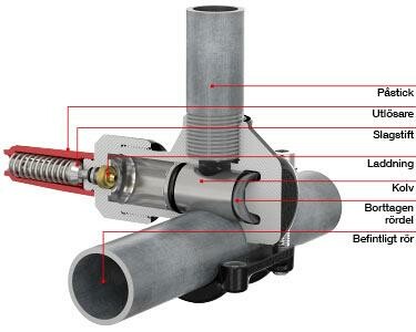

Elpannan sitter ansluten med T-plus (en lättare spräng-anslutning) från Flamco.
Sitter det samma klump på andra sidan?!
https://flamco.aalberts-hfc.com/se/pageid/landingpage-tplus

Kunde dra den ca 1 varv och nu tycker jag värmen gått ner en hel del i elementen.
Sitter slottsvred på elementen men det hände inget alls när jag stängde av dem.
