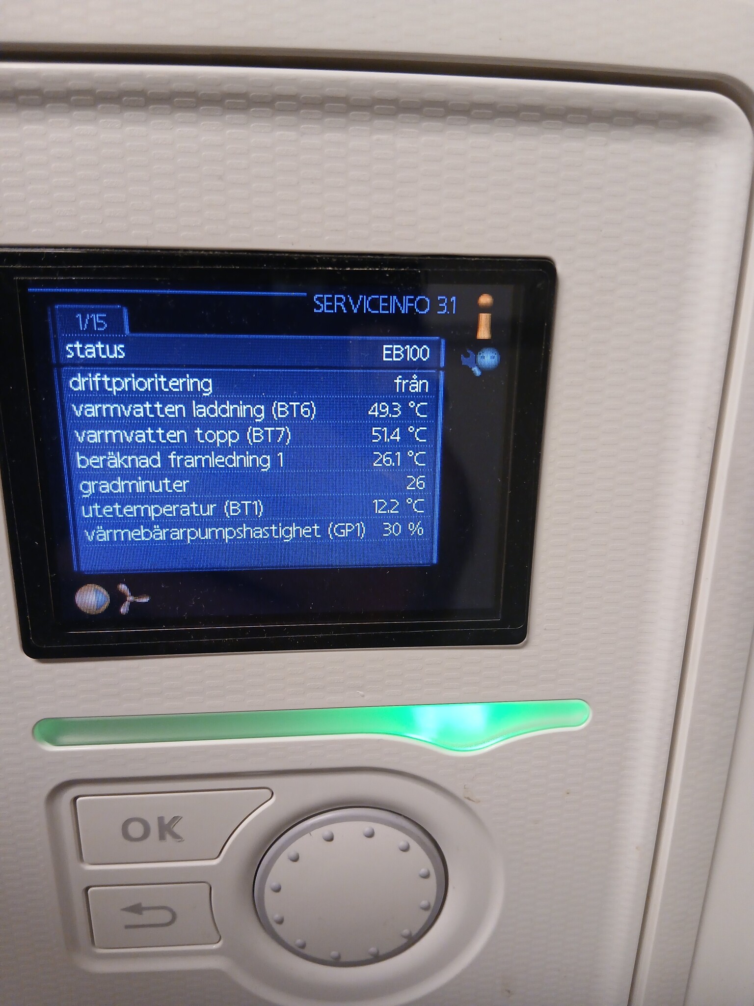

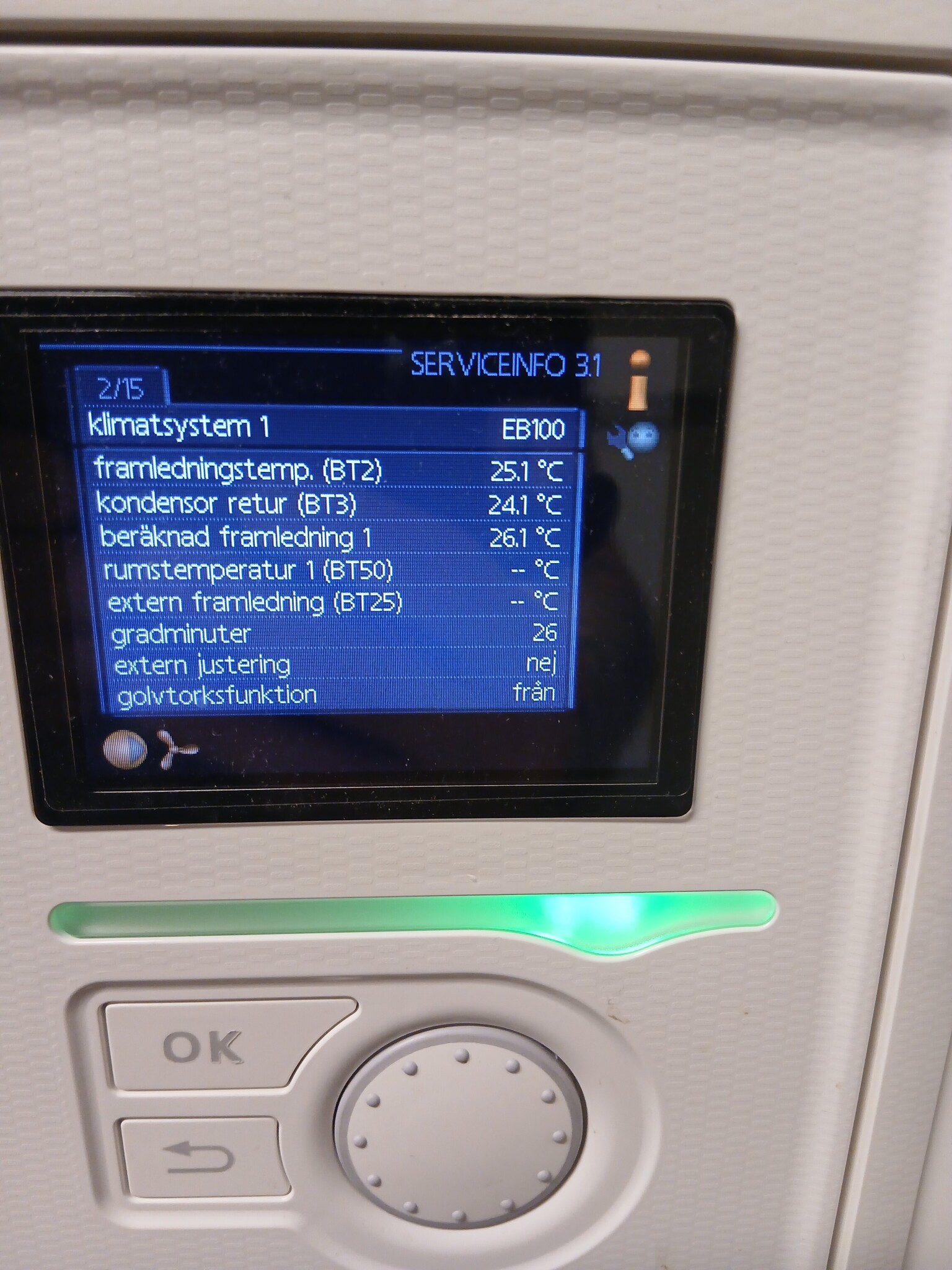

Relativt nyinflyttad i ert hus som har golvvärme. Nu börjar det bli kallt på morgnarna och värmen går ej igång.
Någonting är det säkert som jag ska "aktivera" men vad?
Det är en Nibe, tog bilder på följande info om det kan hjälpa?

Leta efter ”driftläge” i menyerna och kolla att den är på auto. Det är åtminstone så inställningen heter på vår Nibe bergvärmepump, så jag gissar att den heter likadant på deras andra maskiner.
Om du har manualen så finns det antagligen några sidor som beskriver menyerna. Det kan vara lättast att hitta där vilken meny du ska in på. Om du saknar manual kan du googla på modellnamnet så kan du antagligen hitta den i pdf-format.

Den är i autoläge men ska se om jag kan hitta manualen på nätet. Här är tyvärr ingen manualmrsnhp skrev:

Då behöver antagligen förskjutning eller kurvlutning justeras så att den värmer mef vid den rådande utetemperaturen. Just nu när det fortfarande är många plusgrader skulle jag höja förskjutningen. På vintern skulle jag höja kutvlutningen istället. Höj med ett snäpp och vänta ca en vecka innan du höjer igen om det behövs.
Dubbelkolla vad manualen för din maskin tycker (om du lyckas få rag på den), men jag skulle tro att det är samma princip.
