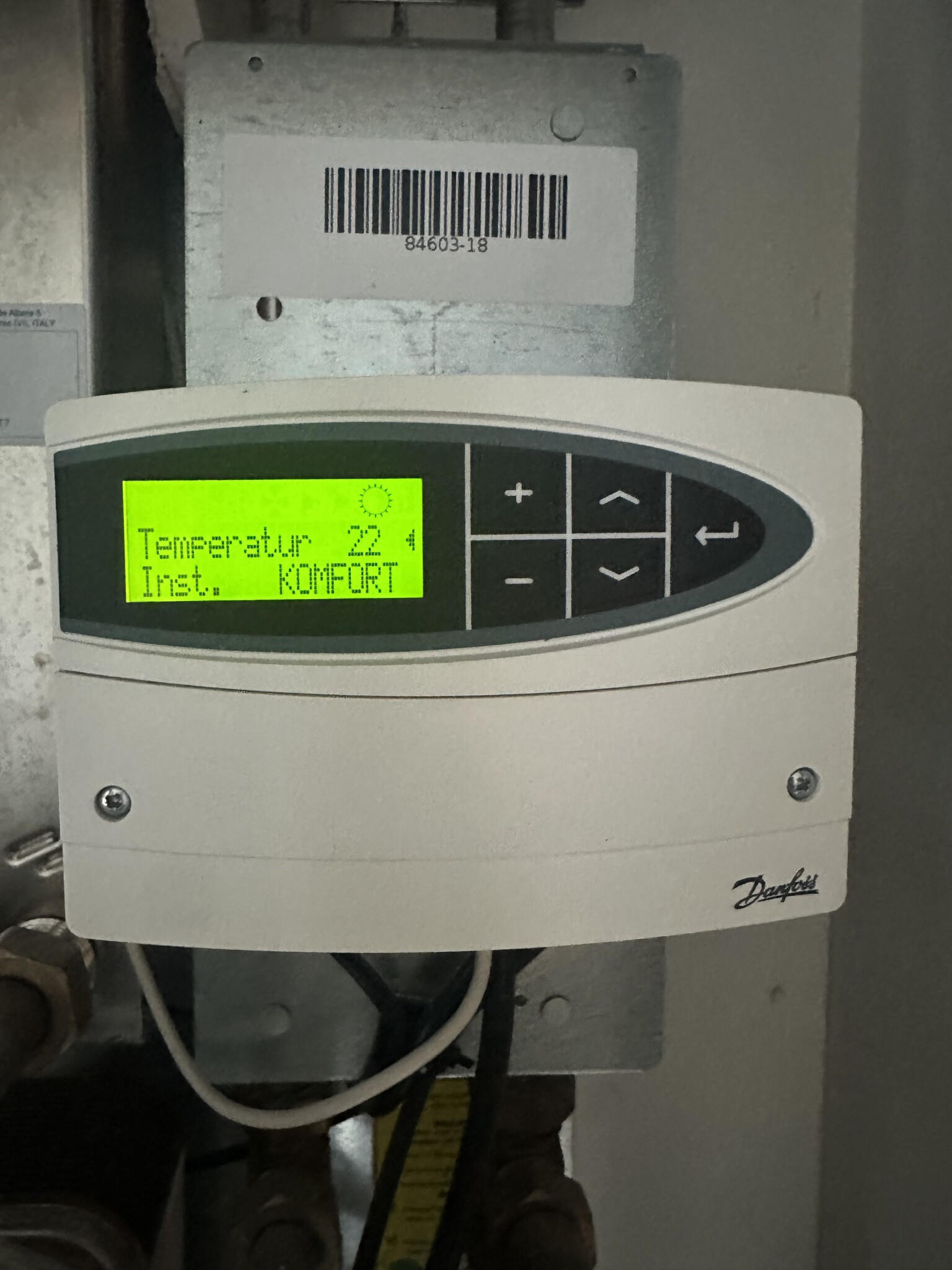

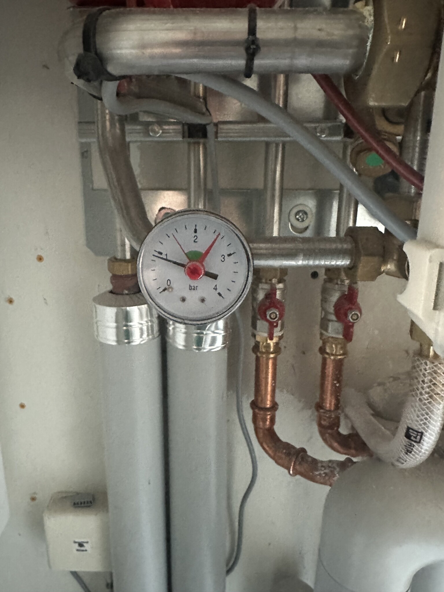

Hej.

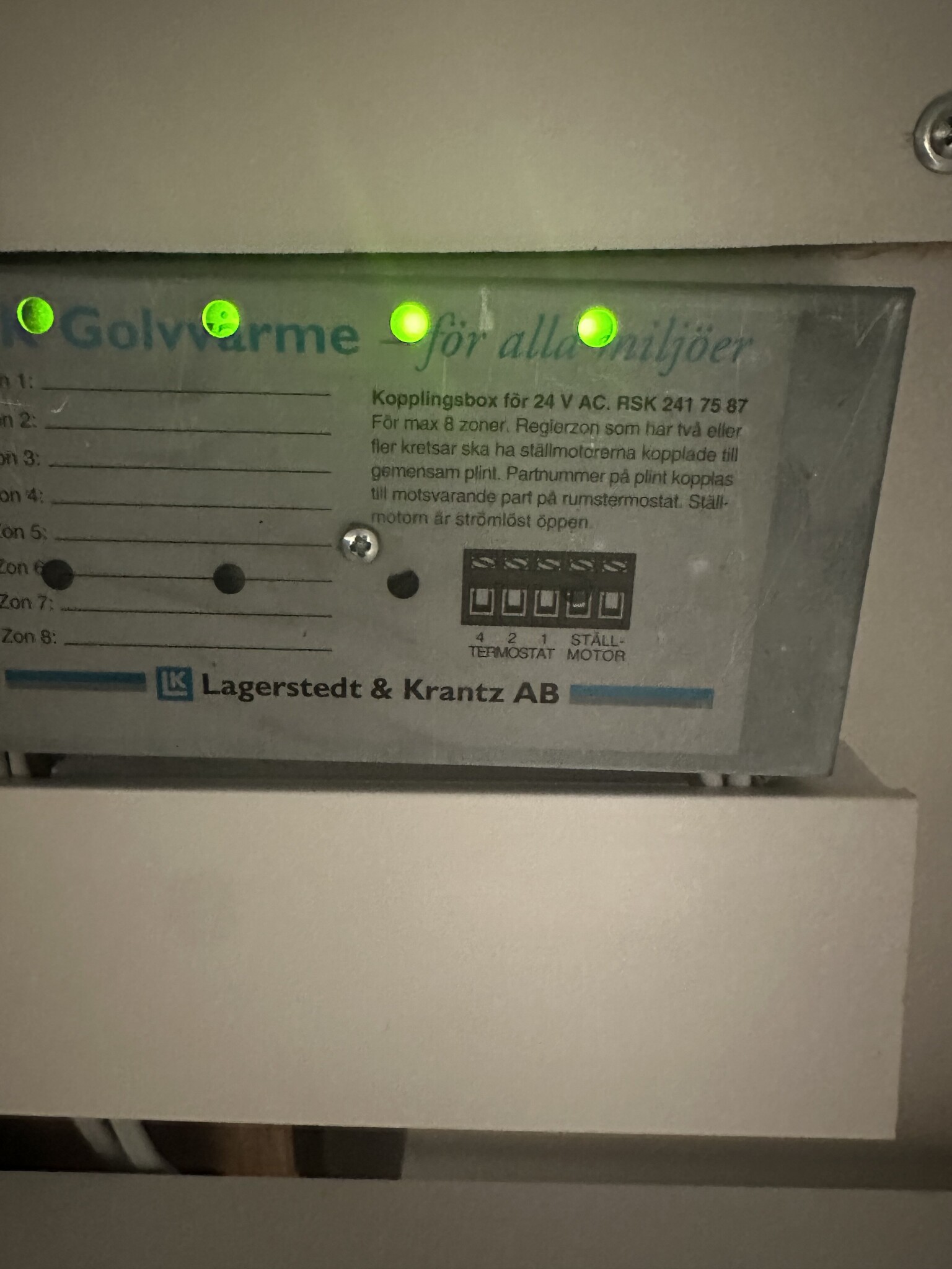

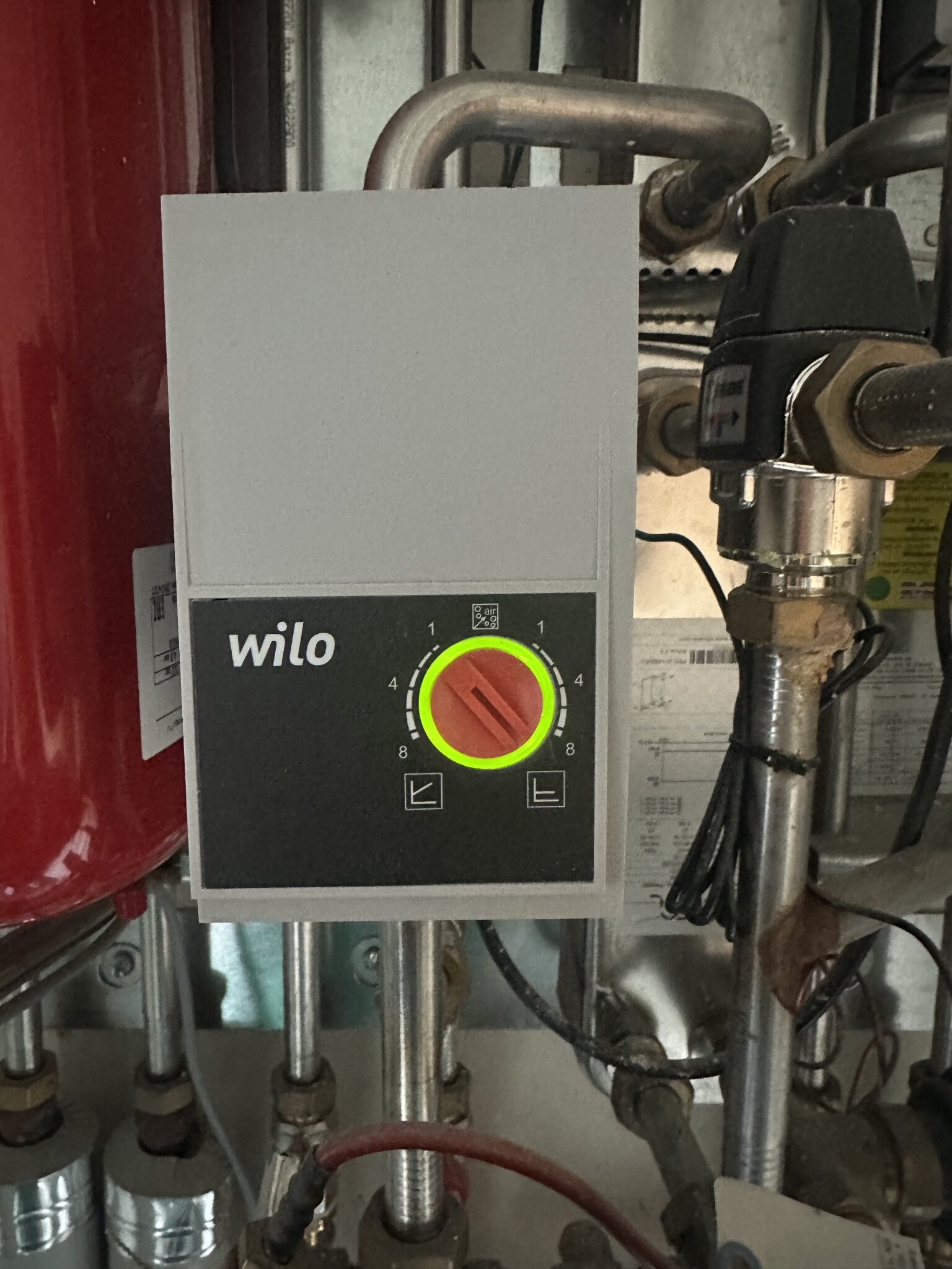

Har lite strul att få igång min golvvärme nu när det börjar bli kallt. Inte bott så länge i huset och är dessutom mitt första hus så kunskaperna är begränsande 😅.
Som sagt, jag fattar ju att det borde gå ut värme eftersom givarna har gått upp (se ena bilden) och på termostaterna ute i rummen lyser det en vit diod som visar det ska vara igång (?).
Troligen behöver jag väl lufta ngt om jag läst tidigare trådar rätt (?). Vet ju dock inte hur för tusen grejer i skåpet och vet inte vad som är vad.
Har försökt lösa det genom de få bruksanvisningar som finns på huset (från 2000 för övrigt) men löser det inte så frågar här istället.
Obs, kan säkert ha tagit bilder på saker som inte har med saken att göra men det är mest för jag inte vet vad som är vad 😆
Tusen tack för hjälpen

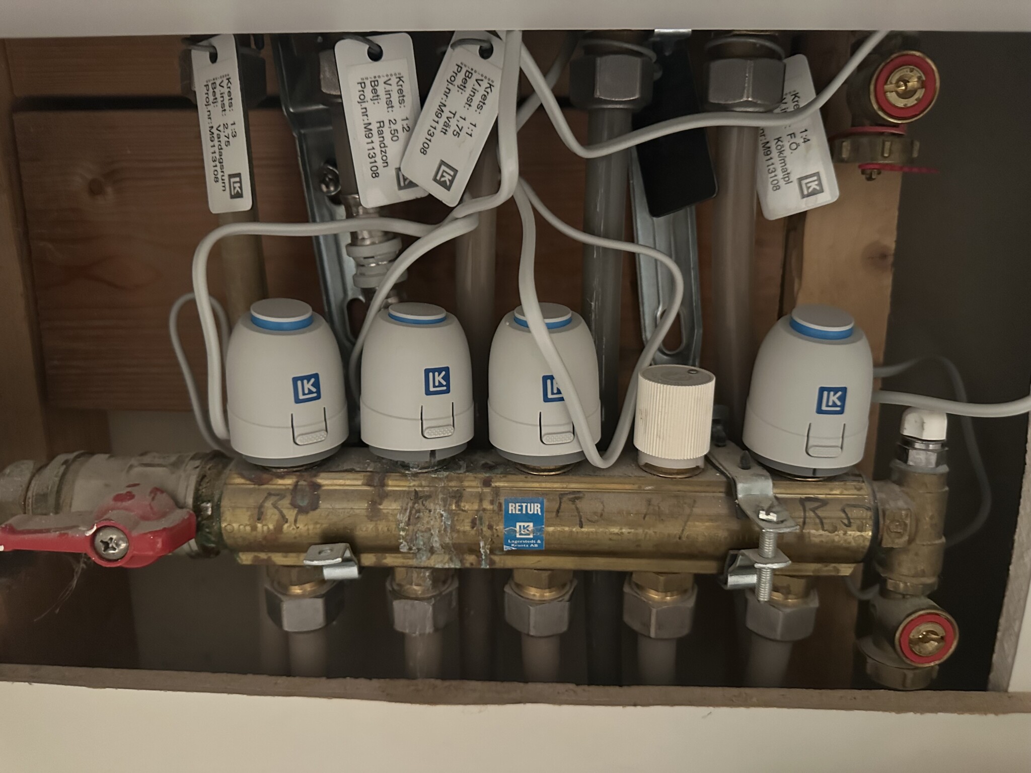

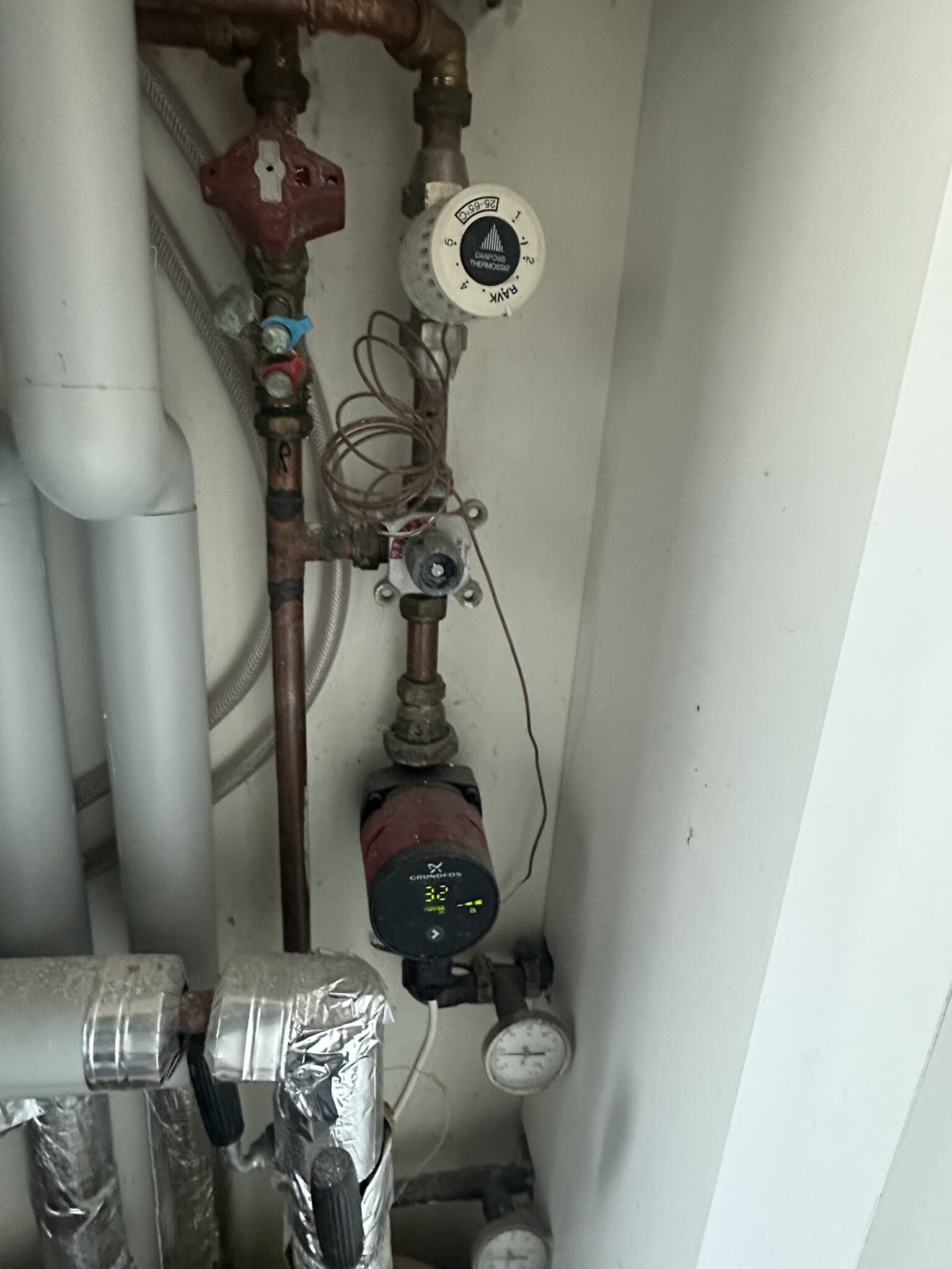

Det är en slinga som inte har ett don på sig, är den varm på utgående. Om så är, så kan det vara att ventilerna har kärvat till sig under sommaren i stängt läge. En klassiker på dessa med don. Så ta bort donen genom att trycka på flärparna ( en på varje sida ) och se om piggarna är nere. Håll reda på vilka don som sitter var. Är dom nere, så knacka på piggen med ett mejselskaft, som en hackspett, så brukar dom släppa. Men inga verktyg på piggen. Nästa är att lossa maxtermostaten som sitter ovanför shuntventilen på foto 5 och se hur den piggen är. Shunten där, bör förses med en automatik och styrs av utetempen, nu blir det säkert att gå och ställa manuellt kanske flera gånger per dygn, då tempen ute åker JOJO. Inte vara manuell som nu. Blir då jämnare värme på golvet och inte åker JOJO.

Får du ingen värme i någon av slingorna så är det kanske osannolikt att alla piggarna i ventilerna har ”sommarfastnat”. Får du fram någon värme i något rör?
Blir mässingsdelen som alla ventilerna sitter i varm?
Det sitter ju en vit ventil märkt RAVK som verkar neddragen i botten. Är den kopplad till golvvärmen eller vad är den till?

Vad visar termometerna nere till höger på sista bilden?

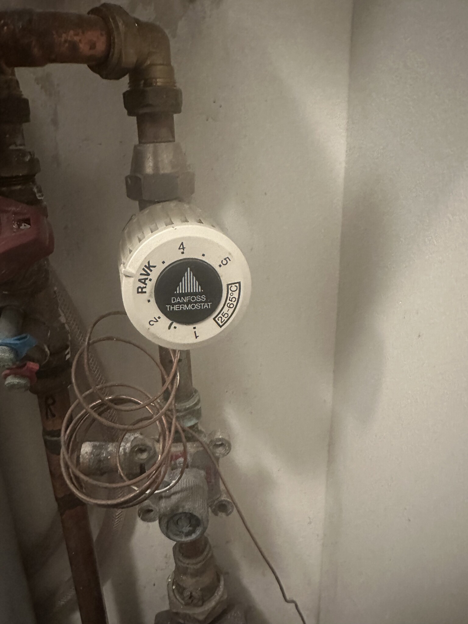

Ser ut som att maxtermostaten på sista bilden står på minimum, 25⁰, då blir det inte mer än 25⁰ i framledningstemperatur till golvvärmefördelaren.
Ställ den på ca 4-4,5.

Finns ingen värme i något av golven..
Får känna på rören sen och gällande vad den är kopplad till vet jag som sagt inte eftersom mina kunskaper är 0 😅
Får kolla det sen när jag kommer hem, menar du att jag ska ställa den ner den från 25 till 4?

Själva temperaturområdet på termostaten är 25-55⁰, däremot är märkningen på termostaten 1-5, och nu står den på 0,5.
Alltså du ska höja från 0,5 till 4-4,5.
Edit:
Innan du börjar vrida på shunten (tillfälligt till 10) så vrider på på maxtermostaten eftersom den står på lägsta temperaturen/värdet.
Edit:
Ah nu är jag med. Har jag gjort rätt nu (?). Får hoppas det är varmt imorgon bitti när jag kommer ner annars får jag sätta på luft/värmepumpen 😆

Tyvärr ingen förbättring över natten, iskallt som fan. Vad är nästa steg i felsökningen? :D
