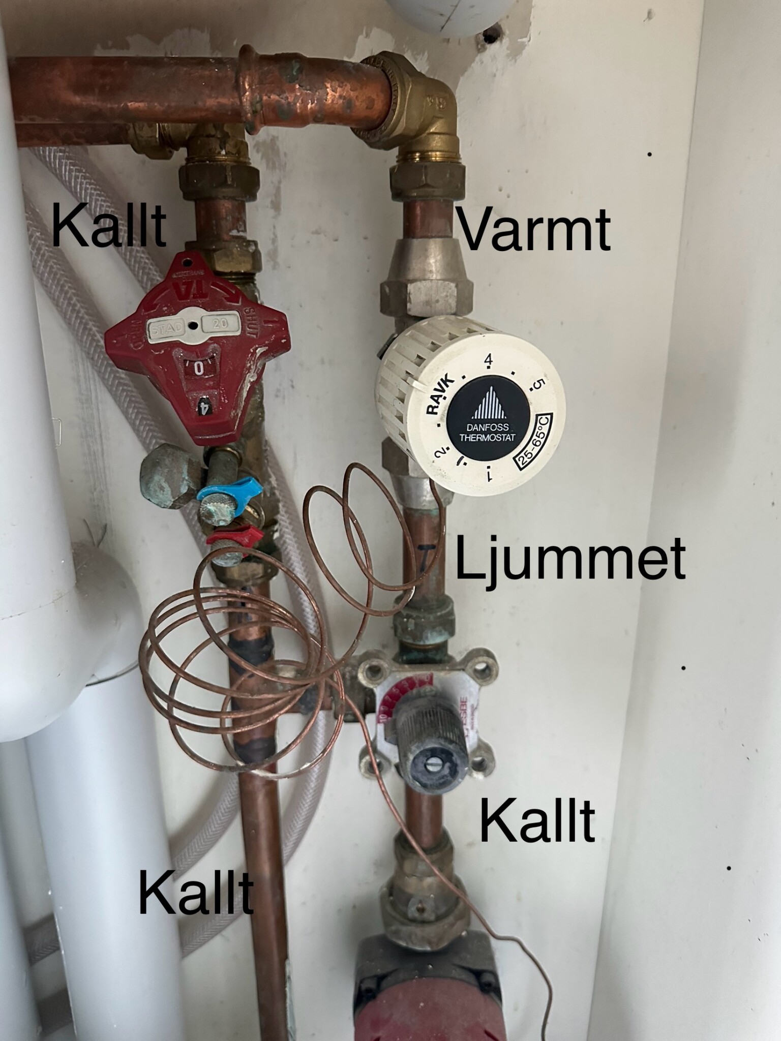

Få igång golvvärmen (felsökning)
Fortfarande ingen värme i golvet och rören är exakt samma som igår, alla är kalla…Demmpa skrev:
ska jag ändra något på bilden här? Varmvattnet finns iaf i rören ovanför den röda kopplingens

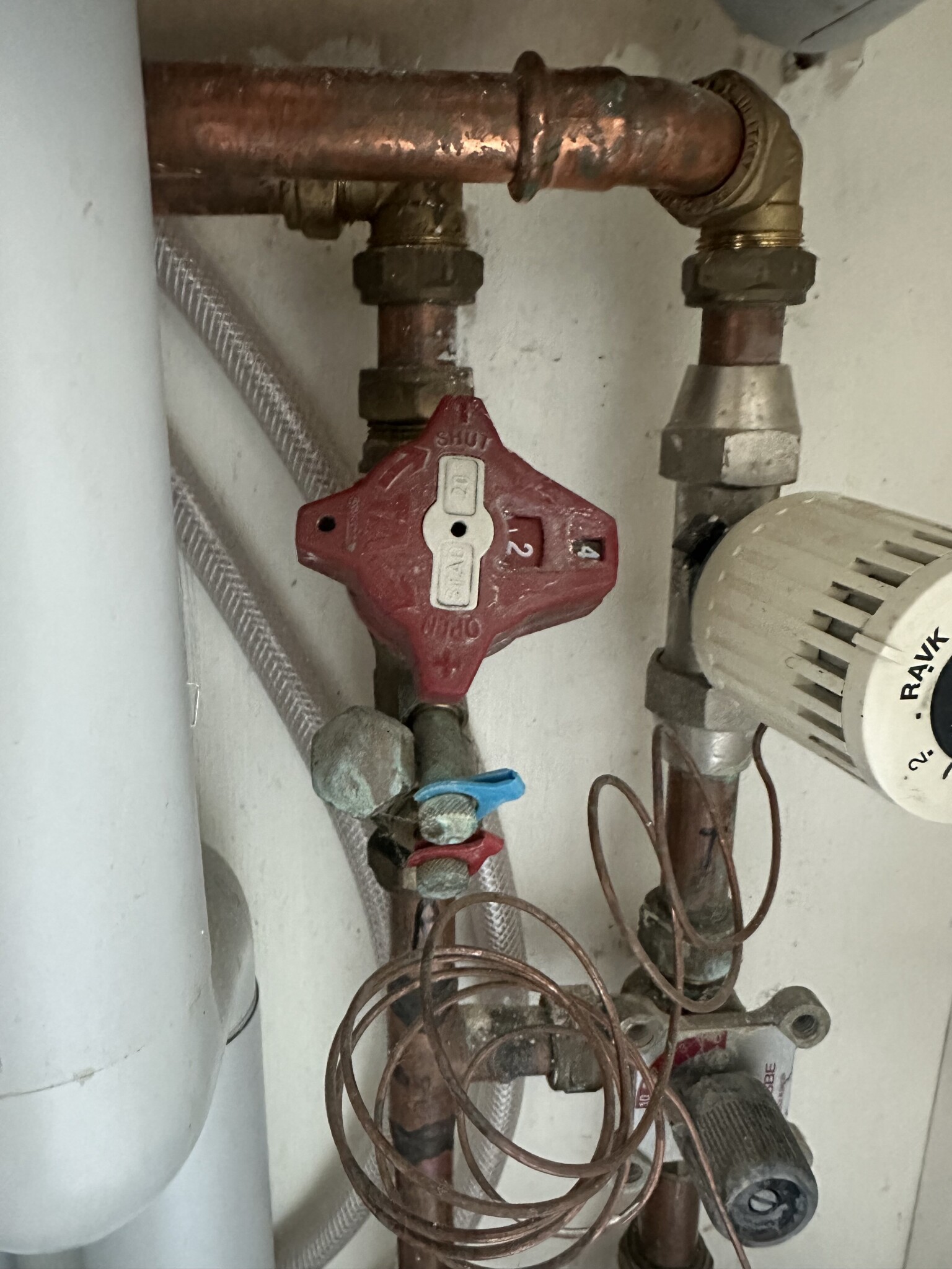

Svar nej, det är den svarta ratt som är på shunten, den röda är en strypventil och ska säkerställa att andra delar får sitt flöde. det stoppar en del av flödet från värmekällan.R RunesRäka skrev:
Just nu är den ventilen mer eller mindre stängd och inget flöde över den, Vad står det för siffra i hålet under 0. är det noll så är den helt stängd, vrid på den röda tills den visar 3 + 0 i hålet och prova. Känn på rören med handen, då ska det vara flöde över ventilen och värmen ska komma om shunten är rätt monterad, ställs på 10 till att börja med, kan bli för varmt och då ställs shunten på ca 3 som prov. Men den bör vara automatisk för full komfort på golvet.
Man känner sig fullständigt dum i huvudet här faktiskt 😆J jonaserik skrev:Svar nej, det är den svarta ratt som är på shunten, den röda är en strypventil och ska säkerställa att andra delar får sitt flöde. det toppar en del av flödet från värmekällan.

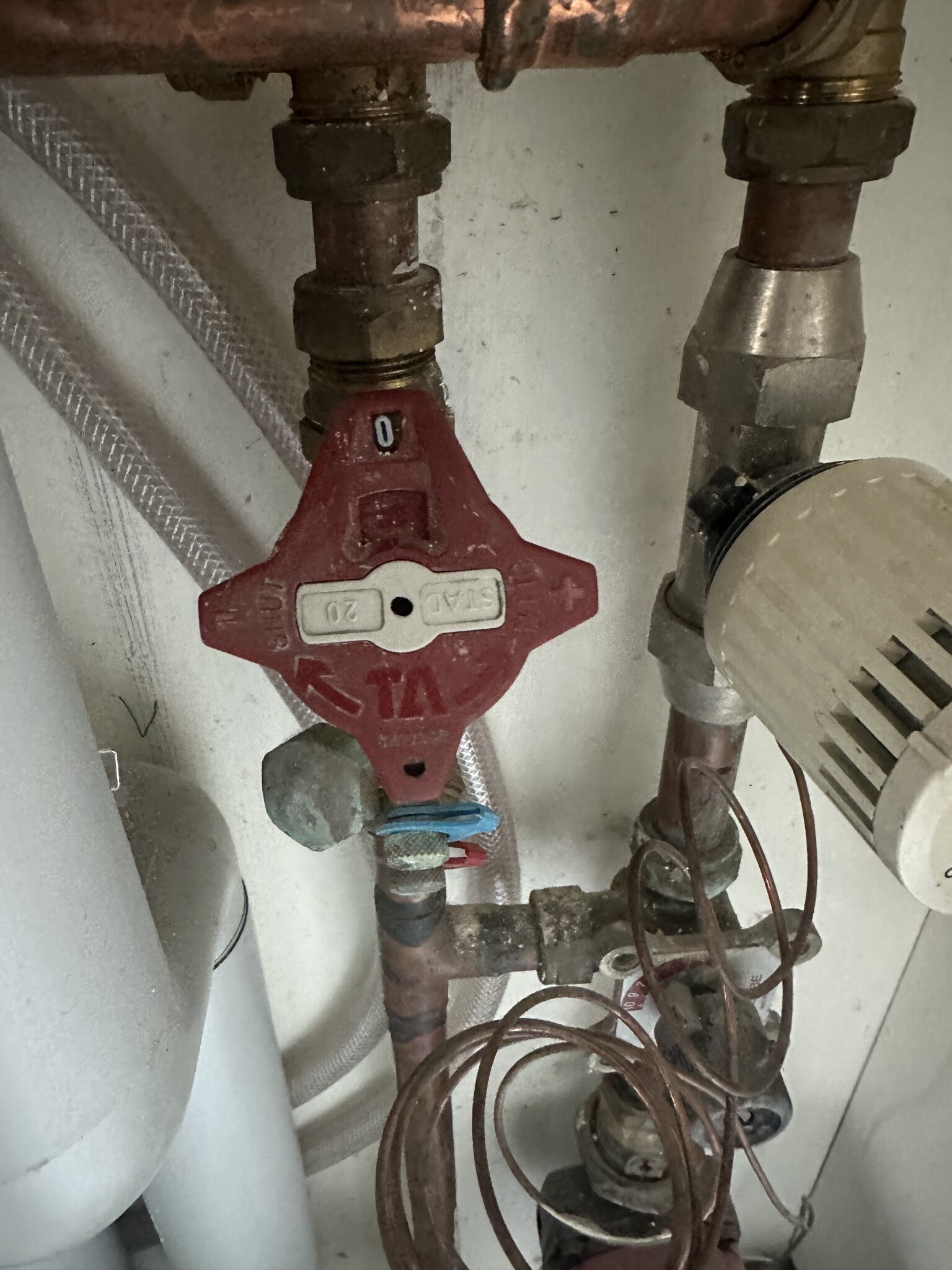

Är det rätt nu?
Nej, nu står den på 3,0, den stod på 4,25 enligt inlägg 24.R RunesRäka skrev:
Här är Drift & Skötselanvisning för STAD-ventil, inte riktigt helt rätt modell,
https://www.rskdatabasen.se/infoDocs/DOS/DOS_14_4889971.pdf
Bort med termostaten, kolla piggen, ska vara ute, den trycker på en ventil och ett ventilsäte. den lossas med blanka muttern under. Är piggen uta kan ventilen i den ha kärvat/fastnat efter sommerns värme. Är röret som går från termostaten till en bulb, instucken i ett rör nedanför, så gårt inte att prova utan att ta ut den och då kan det spruta vatten
Knacka med kammaren lite disinkt på ventilens metall över eller under den. Inget fara det håller. Käglan i ventielen ska uttåt och då brukar dom släppa.
Termostaten = den vita stora eller den svarta precis över där det står kallt och som går att vrida 1-10?J jonaserik skrev:Bort med termostaten, kolla piggen, ska vara ute, den trycker på en ventil och ett ventilsäte. den lossas med blanka muttern under. Är piggen uta kan ventilen i den ha kärvat/fastnat efter sommerns värme. Är röret som går från termostaten till en bulb, instucken i ett rör nedanför, så gårt inte att prova utan att ta ut den och då kan det spruta vatten
Den vita sitter ju som berget, helt omöjligt att få loss (?). Känns som man ska dra med alla rör om man tar iDemmpa skrev:
