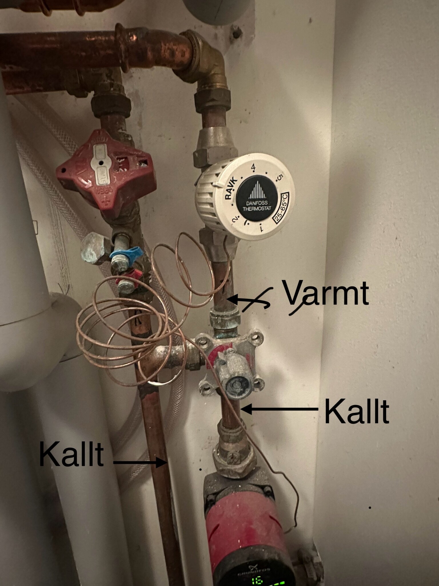

Har känt lite på rören nu när jag kom hem (se bild)
Det är konstigt för det verkar inte gå igenom något där vid den röra makapären. Den går att ställa 0-10 och står på 3 nu
  • VVS-rörsystem med termostatinställning, där termostaten är inställd på 3 och märkningar för varmt och kallt vatten visas.
Nu när du har varmt rör mellan termostatventilen och trevägsshuntventilen så får golvvärmen varmt vatten till sig.
Att du inte känner att rören till/från golvvärmefördelaren blivit varma beror på att det är bra mycket högre flöde på golvvärmeslingorna än det är på inkommande varmt vatten till shunten.
Det du tillfälligt kan göra är att vrida på shunten, kanske till 7-8, efter x antal timmar så kommer returen från golvvärmefördelaren att börja bli varmare, då ställer du tillbaka shunten till nuvarande värde (ca 4).

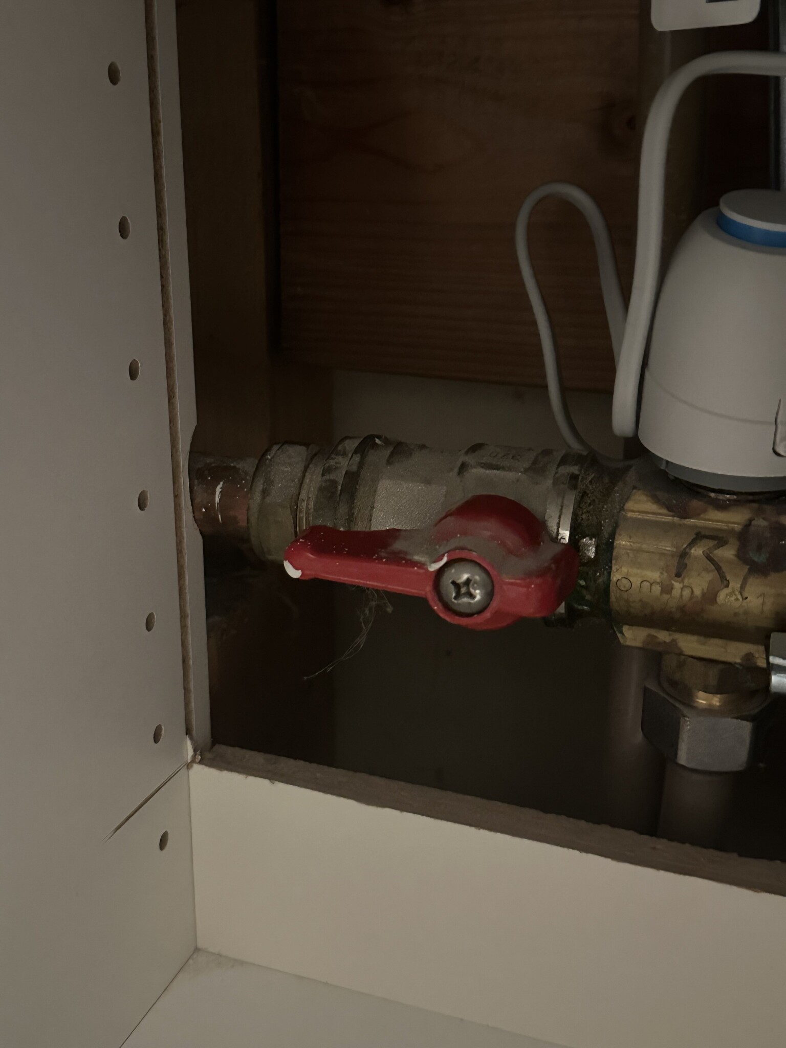

Kände på röret på bilden och det är kallt, det borde bli varmt va så det kommer ut värme till slingorna eller tänker jag fel?
Är den röda spaken åt rätt håll för att vara på?
  • En röd spak på ett rör med isolering i ett skåp, kopplat till ett värmesystem.

Säkerhetsfråga, vad gör det om den står på 7-8 istället för 4 om det blir varmt som de ska?
Ju högre siffra ju mer varmt vatten kommer in i golvvärmesystemet, men man vill inte ha för varmt vatten till golvvärmen utan lägre än till radiatorerna.
Till radiatorerna kan det vara upp till 78-80⁰ när det är som kallast ute. Till golvvärmen vill man ha max 45-50⁰ när det är som kallast ute.
Difftemperaturen över en radiator vill man idag ha 8-10⁰.
Difftemperaturen över golvvärmeslingorna vill man ha 3-5⁰. Har man för stor temperaturskillnad så kommer vissa delar av golvet att vara "för varmt" medan andra delar kommer att vara "för kalla".
Röret kommer med tiden att bli varmt precis som resten av golvvärmen kommer att bli.
Ventilen står rätt (öppen).

Fattar, tack för grym förklaring.
Kan den ”stå över natten” eller ska jag dra ner den till 4a igen vid typ 21 tiden?
Än så länge är det inte jättekallt, så det går bra att låta den stå över natten, till och med även till i morgon kväll.
Du har även maxtermostaten som begränsar temperaturen.
