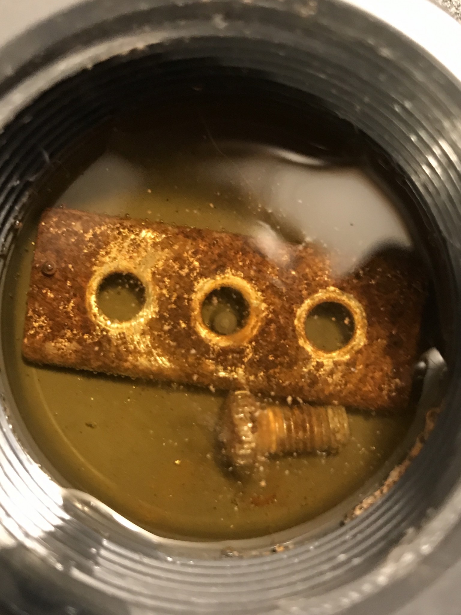

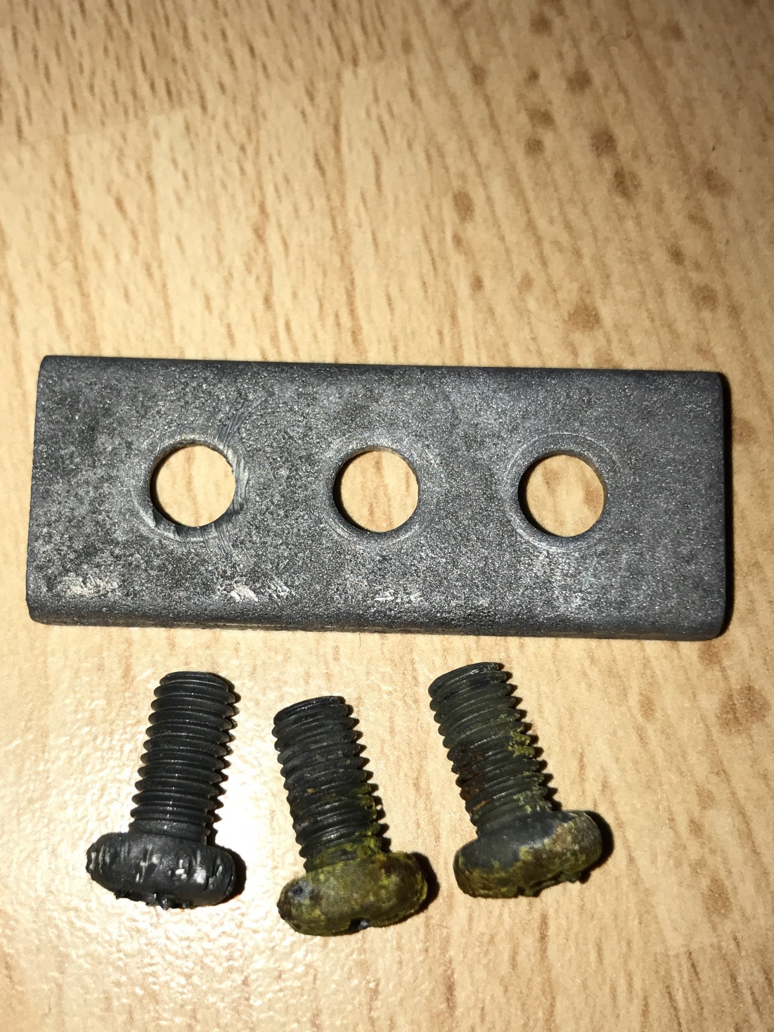

Jag provade att lägga en rostig bricka och en rostig skruv i lite Hessa över natten, de 2 skruvarna som ser sämre ut har legat i rostborttagare.
Fungerade mycket bättr än vad jag kunde föreställa mig, nu letar jag fler rostiga saker att behandla.

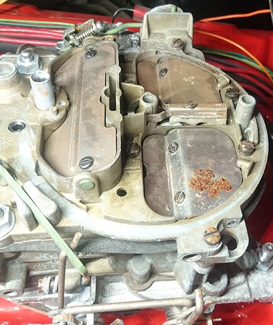

Har inte lust att plocka isär delarna, inte heller riskera att skada packningar.
Ni vet inget bra medel i geleform?
Det är ju himla mecka att få hem dessa produkter jag sett från usa/australien så hoppades på att vi hade något bra i hemtrakterna.
· Södermanlands län0
· 983 inlägg
Det där sekundärspjället är väl enkelt att skruva loss, rostbehandla och få dit igen utan att orsaka skada?
Jo, bladen/spjällen är ju mest drabbade och är faktiskt lätta att lossa.
Fast det är ju fler detaljer också, såsom den vippan mellan bladen. Några skruvar och andra spjällarmar. Dom som renoverade förgasaren sa att jag kunde köpa en spray och slapp då lossa delarna vilket väckte tanken om att hitta något i gelform, lokalt.
Har köpt ActionCorrosion ifrån Austrailen för hälla i hink då den skulle vara lite bättre än kända Evaporust från usa, dom har även gel men tar ju minst en vecka att få hem.
Sen bör man ju behandla ytan så det inte rostar igen, funderar på någon olja som ger tunt ytskikt bara så det inte stör förgasarens funktioner.

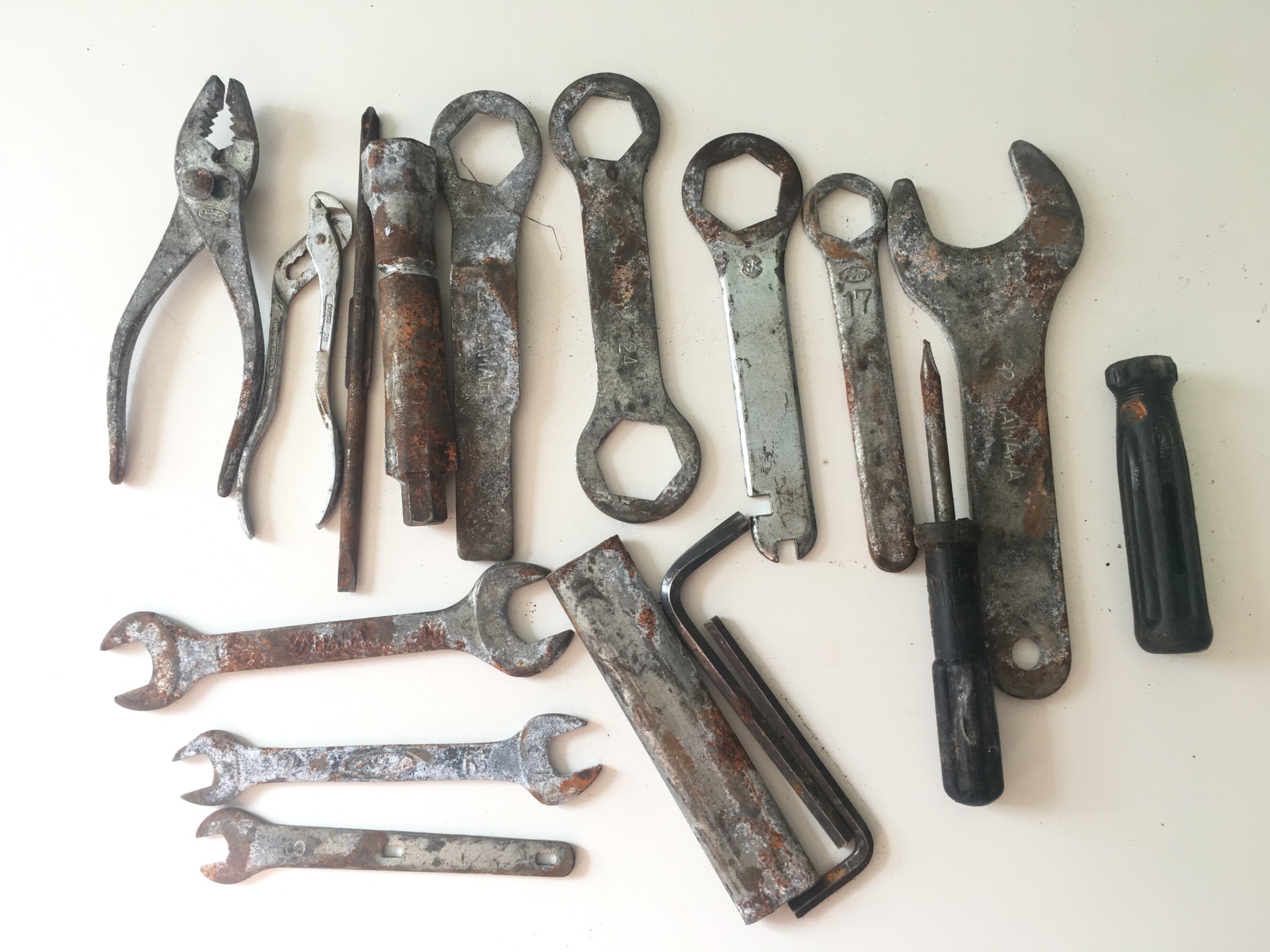

Mina verktyg som ligger i hojen ser tyvärr för bedrövliga och behöver fräschas upp.
Citronsyra verkar ju vara det bästa, om ingen har kommit på något bättre.
(Om jag inte kan få tag på Hedda vill säga. Men det verkar svårt.)
Min fråga är om det är någon som har testat med ultraljudstvätt? Om man kör verktygen i den med citronsyra? Eller något annat bra medel.
Är det överambitiöst?
Det räcker kanske långt med att bara låta verktygen ligga o dra i citronsyralösning?
Jag har en ultraljudstvätt, men har knappt använt den.
