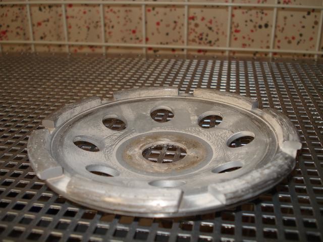

Har provat nästan allt som föreslagits och funnit att olika typer av diamantslip tycks vara det näst bästa efter blästring. Jag körde sist med en diamantsliptallrik från Jula monterad på en stor +2kW vinkelslip för 230 mm skivor. Tog bort uppåt 100 % av asfalten på källarväggarna utan problem. Men det tar ca en halvtimme per kvm att få rent så det blir en del timmar på en hel källare... och en stor vinkelslip väger ca 7 kg.... :x
Lärde mig ett par saker:
om asfalt börjar fastnar på tallriken går det bort på sekunden så fort den får gå några varv mot puts eller betong. Mao så länge sliptallriken bryter igenom asfaltskiktet och löpande får kontakt med underlaget var det inte en chans att den geggade igen.
Är asfalten tjockare (typ 1 mm och mer) behövdes alltså ett visst tryck mot väggen för att sliptallriken inte ska slira ovanpå asfalten och gegga igen. Inget problem för en större vinkelslip med 2kW motor. Har inte provat tallriken på en mindre vinkelslip (de för 125 mm skivor) men misstänker att en sådan inte skulle orka hålla varvet uppe vid det tryck som krävs för att hålla tallriken fri från asfalt.

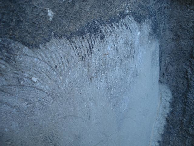

Bild 1: Resultatet
Bild 2: Dronco diamantsliptallrik på Jula för 399 kr (nummer EN 13 236). Ingen tendens till att tallriken känns slö eller att asfalt fastnat på den efter 8 timmars körning med puts under afalten.

Har testat just denna skivan och en 125mm vinkelslip (850W) och kan bekräfta att en sådan inte direkt fungerar utan att det geggar igen rätt snabbt. Sån liten skiva fungerar till mycket men tyvärr inte detta.

Som sagt, misstänkte att tallriken skulle gegga igen med liten vinkelslip. För litet vridmoment. Men med tallriken på stor vinkelslip och 6000 rpm körde jag i princip 100 % rent (bild ovan) på 20 kvm putsad lättbetong. Det är alltså putsad lättbetong du ser på bilden ovan. Putsen är ca 3 mm tjock. Jag tycker resultatet blev bra, men det tog 10 timmar för 20 kvm och stor vinkelslip väger 7 kg, så inget för den bekvämlige...
Men tekniken är A och O för att det ska funka bra. Trycker man hårt på samma ställe skär den både genom asfalt och puts. Trycker man för lätt och/eller har för snabb rörelse i förhållande till trycket slirar den ovanpå asfalten som bara geggar fast på tallriken. Men får tallriken gå några varv i puts igen rensas den på asfalt.
Tekniken är således en rörelse fram och tillbaka där tallriken omväxlande får gå på puts där asfalten är nästan borta och där den fortfarande är kvar. Det tog väl en halvtimme att få kläm på rörelse, vinkel och tryck. Kunde sedan ta bort 100 % av asfalten utan problem, ungefär 30 min per kvm.
Första halvtimmen innan jag fått upp känslan gick jag igenom putsen på ett par ställen, men ska ändå slamma om väggarna så ingen fara. Vi som har lättbetong i grundmuren ska vara noggranna med putskiktet (slamningen) då det är ganska festlig kapillär sugförmåga i lättbetong. Hade ett rejält fuktgenomslag på nästan 1 meter i diameter på gillestugans vägg. Det visade sig efter uppgrävning vara ett byggfel i form av ett litet hål i putsen på knappt 1x1 cm där lättbetongen varit blottad. Detta var i skarven mellan sula och första murskiftet med lättbetong där det fanns bra med fukt på utsidan.
